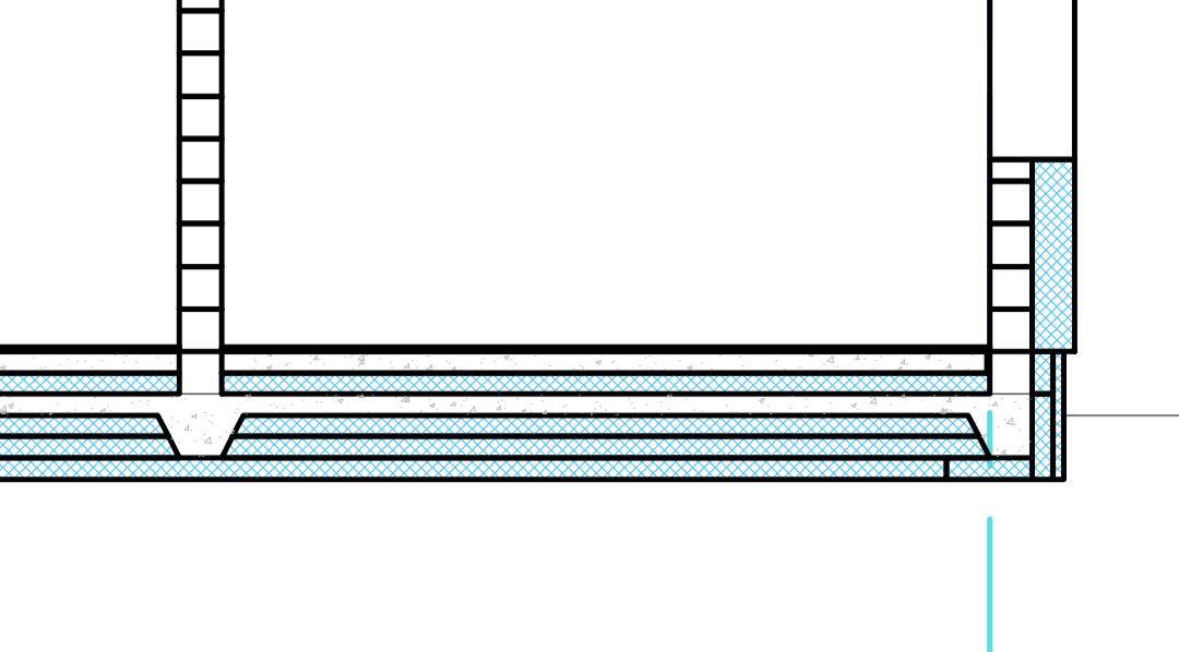

Pane siia lõige (pilt) kus on näha alates põrandast allapoole kõik kihid
Või pane kirjeldus kihtide kaupa
Samuti pane sõlmed kus seinad liituvad vundamendiga / põrandaga

Parkett või keraamiline plaat
Aluskate 3mm
Ehituskile
r/b plaat 100mm küttekontuuriga
Soojustus EPS80 100mm
r/b plaat 100mm
Kile
Soojustus EPS120 300mm (XPS L Plokk ja XPS kandvate seinte all pigem oma tahe/ettepanek)
Mineraalne pinnas
Võttes pakkumisi suurtelt firmadelt (nimesid igaks juhuks ei nimeta, kuid google otsing annab need kohe esimestena) pakkusid kõik lahenduseks ühekihilse plaadi kuna tegemist ühekordse majaga ja nendepoolsed konstruktorid/insenerid ei näe vajadust kahekihilisel plaatvundamendil kuna koormused väiksed)

Ja kõik PÕHIMÕTTELISELT õige (va EPS 120 millele isegi ei deklareerita pikaajalist survetugevust so surveroomet)
Ja nendel EPS-del millel deklareeritakse pole "piisavad" väärtused
Vundamendi alla EPS ei sobi - sobib XPS (ka EPS L ei sobi)
Seinte liitumisel VUNDAMENDIPLAADIGA on seina ja vundamendi vahel vajalik mitte kile vaid nt SBS
Nimeta ikka - tahaks näha nende firmade "pädevate" konstruktorite / inseneride nimesid - teeks MTR-st ühe väikse otsingu...Võttes pakkumisi suurtelt firmadelt (nimesid igaks juhuks ei nimeta, kuid google otsing annab need kohe esimestena) pakkusid kõik lahenduseks ühekihilse plaadi kuna tegemist ühekordse majaga ja nendepoolsed konstruktorid/insenerid ei näe vajadust kahekihilisel plaatvundamendil kuna koormused väiksed)
Küttekontuuriga 100mm plaat EI OLE plaatvundament!

Täpselt nagu aimasin - on 2 plaati...
Kuidas võiks rahule jääda lahendusega, kui EPS L ploki asendaks LBS (kui ei eksi siis Finnfoam toodanguga) plokiga ning kandvate seinte all asendada EPS XPS 300'ga?
Kui hüdroisolatsioon paikneb esimese r/b ehk siis kandva plaadi all, kuidas antud juhul peaks see takistama soojustuskihi "märgumist" kui see on kokkupuutes pinnasega?
Halb reklaam on ka reklaam, kuid siinkohal jätaks selle tegemataNimeta ikka - tahaks näha nende firmade "pädevate" konstruktorite / inseneride nimesid - teeks MTR-st ühe väikse otsingu...
Kas põhjendaksite silmaringi laiendamiseks, miks ei sobi nn ühekihiline plaatvundament, vaid ainuõige lahendus on kahekihiline?
