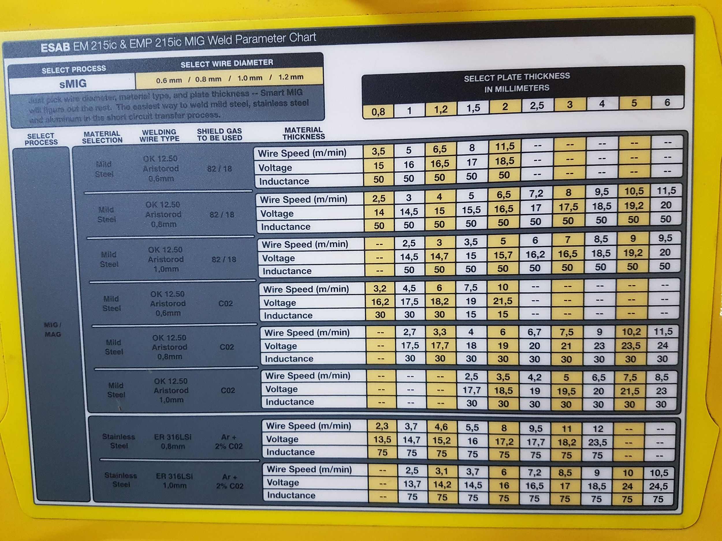

Probleem on MIG-ga. Kuna millegipärast ei olnud kaasas mitte ühtegi kasutusjuhendi raamatut, siis veidi arusaamatu on seadetes traadi etteandekiiruse ja pinge suhe. Proovisin kahte 5mm tükki kokku lasta, kuid liiga suur kuhi tuli õmbluse peale. Kusagil ma netiavarustes sorides mingit soovituslikku tabelit nägin, aga hetkel ei leia. Kas keegi teadjam saaks anda mõne viite? Oleks tänulik.

Googelda: mig welding chart
Keevitusõmbluse diagnoosimiseks: weld bead appearance
Õnneks teeb sinu elu lihtsaks ,et antud isendil on digitaalne ekraan ja kõik seaded saad omale ülesse märkida tuleviku tarbeks. Minu eelmisel Esabil mingeid numbreid ei olnudki ja igakord kui midagi keevitada oli vaja siis tuli hakata masinat seadistama vastavalt keevitatavale materjalile. Präegusel masinal on Smart Mig ja seal paned lihtsalt materjali paksuse ja asi ants, teeb ikka elu kordades lihtsamaks.
Võta traadi etteannet vähemaks ja keera volte juurde.

Ja-jaa, ja siis kui on vaja, ei ole märkmeid kaasas. Tabeli saaksin kleepida traadirulli kaane siseküljele.
Seda ma tahangi teha, kuid ei saa pihta, kuidas seda täpselt teostada, ei ole kasutusjuhendit. Eks homme helistan müüjale ja küsin.
