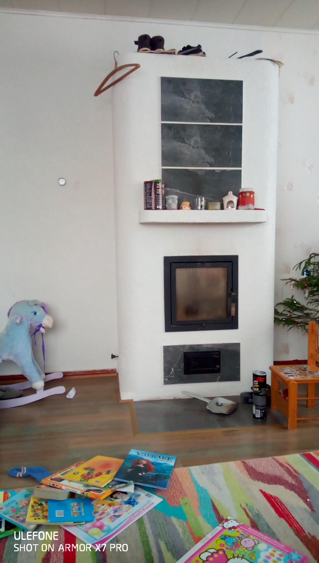

tellisahi pottsepa tehtud,90x100 umbes,küljelt laskuvad lõõrid 12cm laiad ja ahju külje sügavused

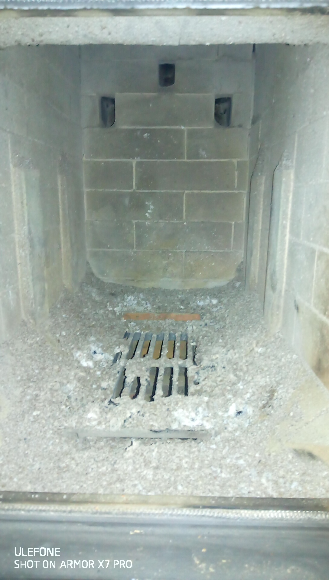

Lugemata postitus Postitas misvärkon »
ühekivikorsten-14x27,kolde laius 39cm,sügavus ukse raamini 71cm,eelmiste kahe ahjuga pole jama olnud,uuetüübi ahi, klaasuks annab palju sooja välja,katuse alune külm,ligi 2m, peaks kivivilla ümber keerama vist,panin natuke suurema resti ka koldesse,ei mõiganud midagi

misvärkon

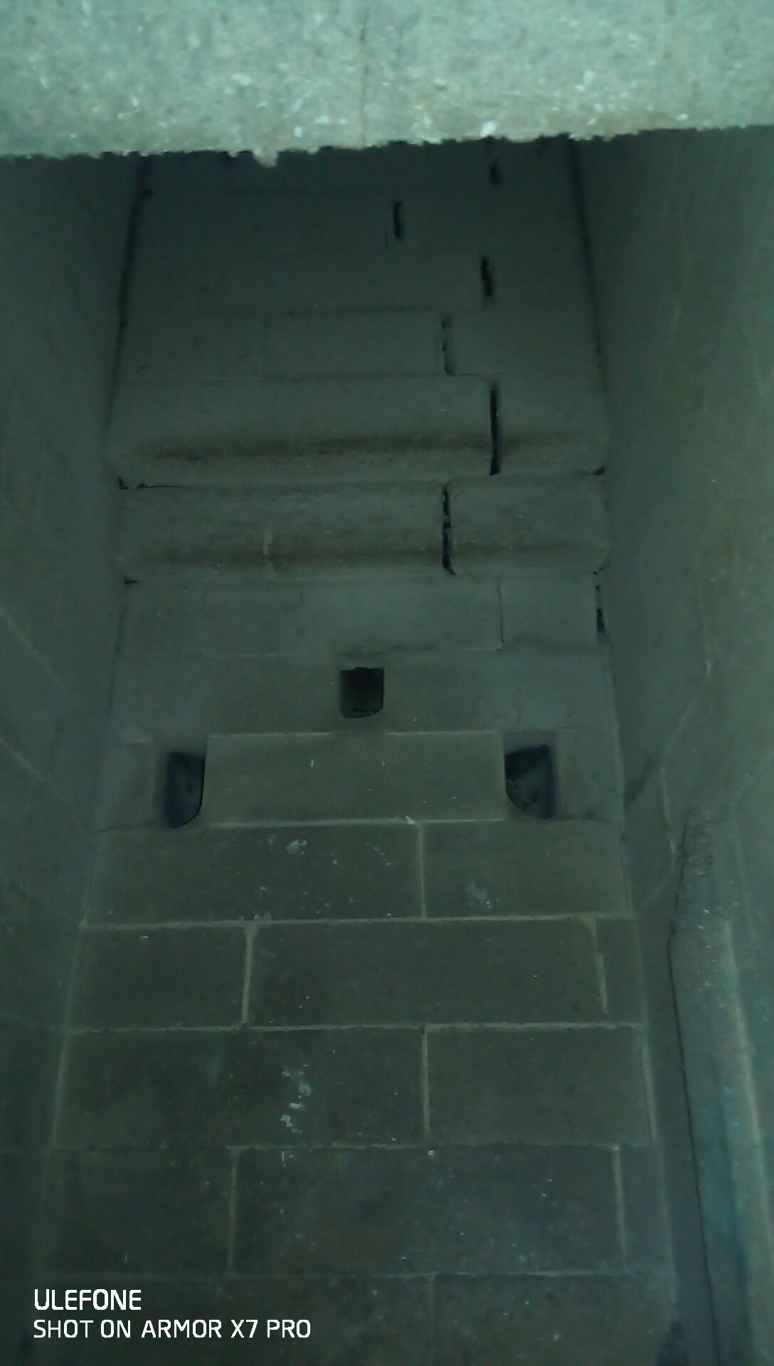

peale esimest aastat,praod koldes

Kes ütleb miks on kivid liikunud. Või on vuuk suur ja segu ära kukkunud. Servikivi koldes.?

Lapiti kivi,aga miks just ühelt küljelt...

Seotis nati väike, sellest praost aga hullu pole. Vuukida pole mõtet.
