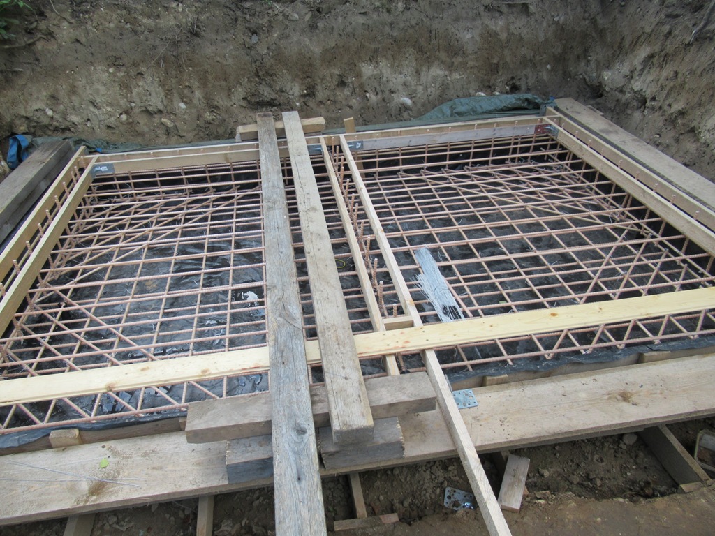

Täna tegin täis päeva , kuna tahtsin valmis saada , et saaks järgmisel nädalal kindlasti valada. Kõigepealt siis sidusin pisemaid vertikaalseid juppe ja see võttis aega päris palju, oma 5 tundi läks nendega. Pisijuppide tükeldamisel olin jällegi alguses kohe valearvestuse teinud ja seepärast pidin lisa hoidevardad panema, et jupid ulatuksid. Kõik see võttis aega. Tõstsin paika raami/saalungi , millesse hiljem kõrgenduse valan, sellega oli hea varraste kõrgused paika timmida. Pilt ise pärast oli selline:
Seejärel läks asi juba lõbusamaks lihtsaks armatuuri sidumiseks, mis võttis kokku ca 3,5 tundi ja lõpptulemus oli järgmine:
Seejärel oli aeg hakata diagonaalseid vardaid panema hakata ja siis sain ma aru, et alumisse kihti olin pannud diagonaalseid vardaid ainult poole jagu, sest ülemise kihi vardad jooksid alumisest poole võrra pikemalt üle. Ehk siis hakkasin alumisse kihti lisavardaid juurde panema, et alumine ja ülemine diagonaalkiht oleksid samasuguse mõõtmega. Selge oli ka kohe see, et valmis täna enam ei jõua.

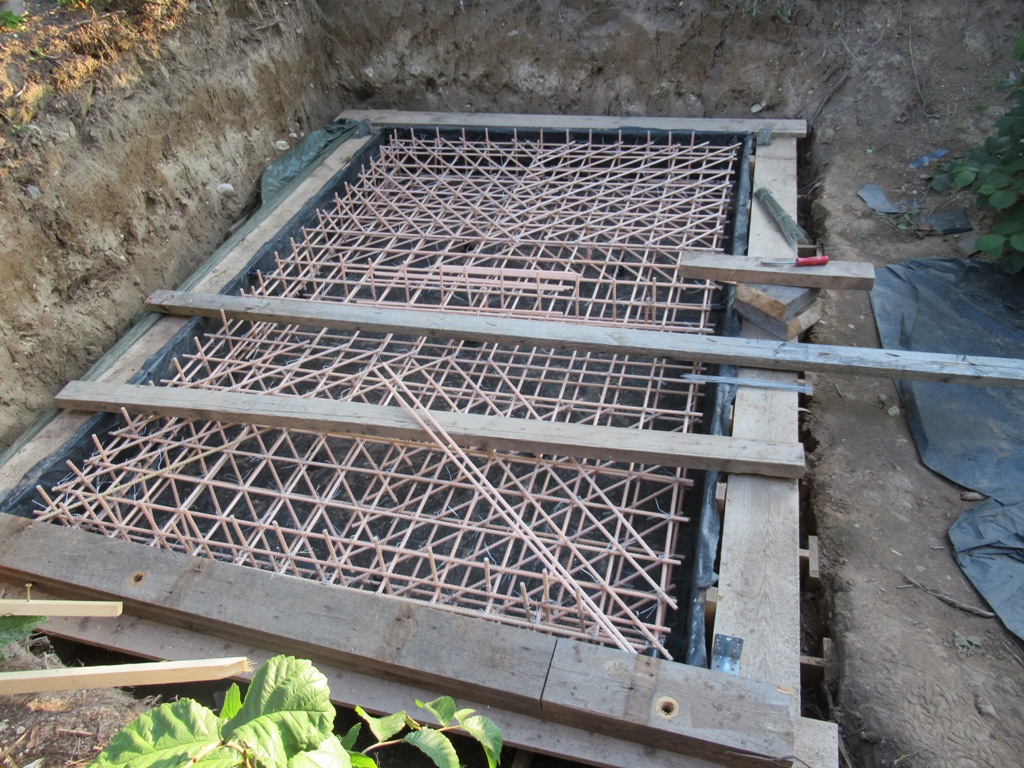

Tänasest päevast niipalju, et ikkagi päris valmis ei jõudnud, muid asju viskas liiga palju vahele. Klõpsasin siiski paar pilti, kuigi ühest otsast jäi veel natuke teha.
Homme on aga kindlasti valmis ja siis tuleb kiirelt teed sisse tegema hakata betooniautole ning natuke nuputada, mida seguauto mehele öelda, et kui küsib, misasi sinna tuleb. Põhiline , et hoiaks ilma, muidu võib betooniauto kinni jääda ja siis on jama kui palju.

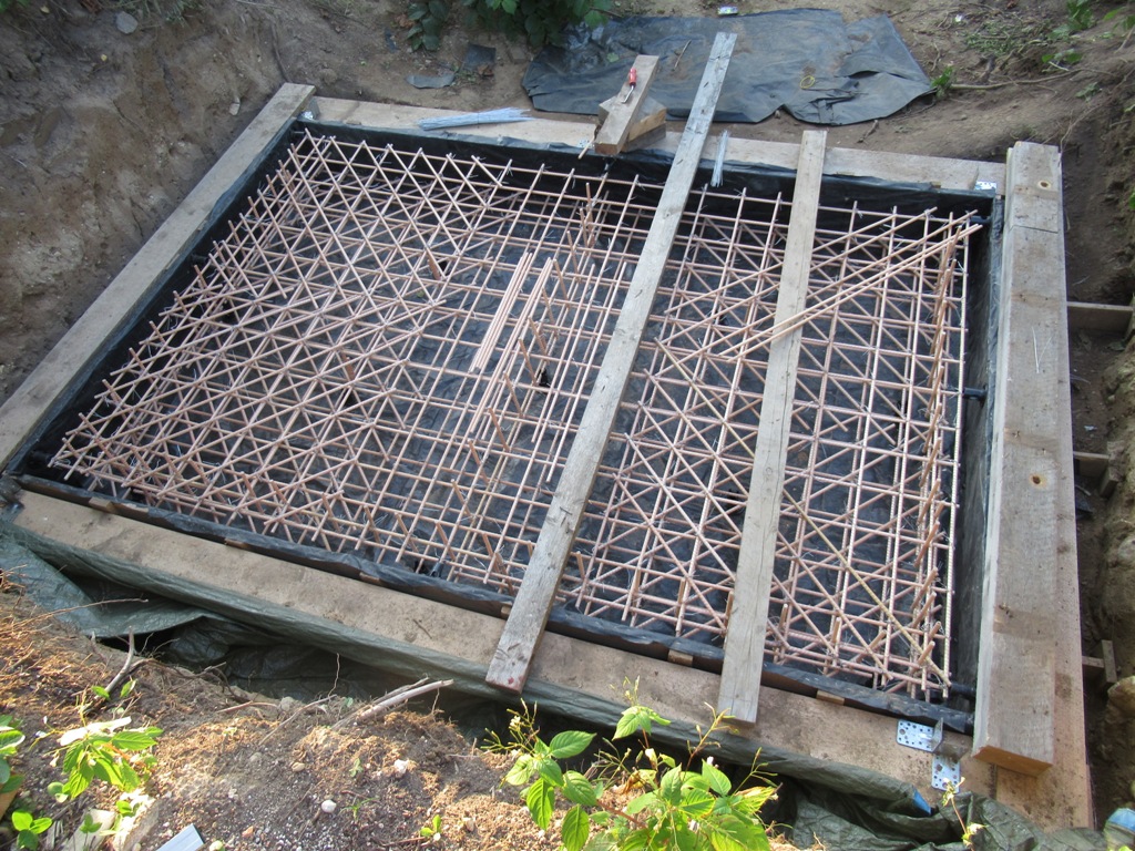

Kiire kommentaar tänase päeva saavutusest. Viimast viit varrast sidusin pool päeva, niivõrd kobelco oli ees sidumisest, kuid tehtud ta lõpuks sai. Paar klõpsu ka tulemusest.
Nuputasin täna ka siis seinte kujupüsivuse probleemi üle veel ja ega muud lahendust ei näigi olevat, kui tekitada penoga puhverdav kiht. Hetkel eeldan külmakerke suuruseks ca 10cm ja sellest tulenevaks seina liikumist ülemisest otsast ca 5 cm. Selge on see, et peno kiht peab olema päris paks, et tekiks elastne puhver. Kõhutunde järgi peaks viiest 5 cm paksusega penost enam vähem piisama. Penokihid paigaldaks mingi elastsema vahuga nt soudali flexifoam ja vahuga kokku ei hoiaks, et tekiks veel ka vahu poolt puhverdav efekt. Ehk siis vaht hoiaks penoplaate juba ise üksteisest natuke eemal ning surve korral läheneksid plaadid üksteisele ning kui päris kokku surub, siis ka peno plaadid deformeeruksid natukene ja võtaksid osa deformatsioonist enda kanda. Loomulikult tuleks nii alt kui ülalt vahuga korralikult kinni lasta, et sodi ei hakkaks vahele korjama ning filterkangas ka kõigele korralikult peale samal eesmärgil. Filterkangale hiljem võib õrna kihi mulda peale panna, et kangas ja peno ära peita. See väike kiht ei tohiks liikumist takistada, isegi kui talvel läbi külmub. Kokkuvõttes võiks öelda, et ma poleks ise iialgi uskunud, et mul tuleb penot ja filterkangast kasutada selle projekti puhul , kuid midagi teha ei ole. Igal juhul tänu härra abe-le, kes probleemile tähelepanu juhtis. Kui päris aus olla, siis see peno ja kanga värk tegelikult rikkus nüüd asja veidikese ära minu jaoks, kuid nagu ma juba ütlesin, siis midagi teha ei ole.

Aga plaadi keskosas sul millegipärast diagonaalne sarrus puudub. Kas sa seda ei pelga, et sealt keskelt sul plaadi pooleks murrab aegamööda?
T25
Postitusi: 1294
Liitunud: 14 Mai 2007, 13:15
On tänatud: 16 korda
Re: Betoonplaadi valamine
pikk88 kirjutas: 07 Aug 2019, 08:40 Aga plaadi keskosas sul millegipärast diagonaalne sarrus puudub. Kas sa seda ei pelga, et sealt keskelt sul plaadi pooleks murrab aegamööda?
Ma mõtlesin ise ka selle peale. Ma kasutasin teavet kandvatele seintele toetuva plaadi kohta ning kandsin selle üle maapinnale toetuva plaadile. Ei hakka enam rohkem midagi muutma, nagunii on asi kergelt p.. läinud selle puhvri pärast, mida ma tegema pean. Esialgne plaan oli teha absoluutselt edasist hoolet mittevajav rajatis.
