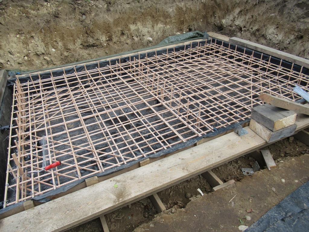

Täna tegin täis päeva , kuna tahtsin valmis saada , et saaks järgmisel nädalal kindlasti valada. Kõigepealt siis sidusin pisemaid vertikaalseid juppe ja see võttis aega päris palju, oma 5 tundi läks nendega. Pisijuppide tükeldamisel olin jällegi alguses kohe valearvestuse teinud ja seepärast pidin lisa hoidevardad panema, et jupid ulatuksid. Kõik see võttis aega. Tõstsin paika raami/saalungi , millesse hiljem kõrgenduse valan, sellega oli hea varraste kõrgused paika timmida. Pilt ise pärast oli selline:
Seejärel läks asi juba lõbusamaks lihtsaks armatuuri sidumiseks, mis võttis kokku ca 3,5 tundi ja lõpptulemus oli järgmine:
Seejärel oli aeg hakata diagonaalseid vardaid panema hakata ja siis sain ma aru, et alumisse kihti olin pannud diagonaalseid vardaid ainult poole jagu, sest ülemise kihi vardad jooksid alumisest poole võrra pikemalt üle. Ehk siis hakkasin alumisse kihti lisavardaid juurde panema, et alumine ja ülemine diagonaalkiht oleksid samasuguse mõõtmega. Selge oli ka kohe see, et valmis täna enam ei jõua.
Betooni armeering teostatakse mõjuvate jõudude, mitte "samasuguse mõõtmega" kriteeriumi alusel. Kui eeldad oma tuuliku- või teletorni vundamendi kergitamist, siis aee toimub suure tõenäosusega servast. Järelikult ülemisse kihti pole midagi (eriti) vaja.
Võimalik, kuid ma üritan võimalikult palju riske maandada. Palja savi peale külmumispiirist ülespoole valamine ei ole vististi kõige tavapärasem tegevus. Kuna plaadi mõõtmed on ainult 2x3, siis ma eeldan selle plaadi vastupidamist igasugustele külmakergetele. Ühes teises teemas ma küsisin kõrvalhoone vundamendi kohta, kus ma kaalusin samasuguse põhimõttega plaati, kuid loobusin sellest mõttest, sest ma ei usu, et suurem plaat( pikkus/laius) jääks terveks.

kunn24 kirjutas: 04 Aug 2019, 23:57 Usuga ei tehta tugevusarvestuses erit midagi. Samas tahtsid siia igasugust füüsikateemalist jahu, ise ei oska plaadis (oletatavat) momenti arvutada.
Momenti ma ei arvuta ( ja ega ma oskagi ), usaldan rusikareegleid. Samamoodi ma ei vali sarika ristlõiget arvutuste põhjal, vaid vaatan tabelist.Plaadi paksus on valitud vastavalt armatuuri kaitsekihile ja topeltarmeeringule ning on miinimumi lähedal. Kõike seda aga ma olen siin eelnevalt mitmeid kordi seletanud ja ei hakka seda uuesti üle kordama.
Mis puudutab usku, siis ma mõtlen asja füüsikaliselt läbi, täpselt sama moodi nagu tuulikute ja maakera pöörlemise probleemi, ning mõtestan selle enda jaoks lahti ja leian sisemise veendumuse. Ma ei väida, et see õige on, kuid kuni keegi pole paremat varianti välja pakkunud, siis see jääb minu jaoks kehtima.
Kui kõrvalhoone pikkus on 12 m ja on valatud samasugune plaat 2-kihilise armeeringuga otse savile, ning külm kergitab näiteks ühest otsast 10 cm ja teisest otsast 10 cm, siis on selle plaadi läbipaine 10 cm ning ilma arvutamata võib öelda, et kuskilt midagi läheb puruks.
Sa pole vastanud ka varasemale küsimusele: Kas vardad on siledad või rihveldatud?
Vardad on krobelised nagu tavaline raudarmatuur.

T25 kirjutas: 05 Aug 2019, 01:12 Momenti ma ei arvuta ( ja ega ma oskagi ), usaldan rusikareegleid. Samamoodi ma ei vali sarika ristlõiget arvutuste põhjal, vaid vaatan tabelist.
Ja kuidas sinu arvates numbrid tabelisse said? Keegi vahtis lakke ja nägi vaimusilmas? Imes hanesulest/pliiatsist/pastakast? Kellegi kõhutunde ja sisemise veendumuse järgi?

kunn24 kirjutas: 05 Aug 2019, 09:35 Kas sellest aru saad, et ogaplaadi ogad on täiesti naelalaadsed?
Jah saan ikka, ma ei pea selleks tarku raamatuid uurima, et aru saada, et ogaplaat hajutab koormuse ülekannet paremini. 5 mm naelega võib puidu päris kergelt lõhki lüüa.
Tänasest päevast niipalju, et ikkagi päris valmis ei jõudnud, muid asju viskas liiga palju vahele. Klõpsasin siiski paar pilti, kuigi ühest otsast jäi veel natuke teha.
Homme on aga kindlasti valmis ja siis tuleb kiirelt teed sisse tegema hakata betooniautole ning natuke nuputada, mida seguauto mehele öelda, et kui küsib, misasi sinna tuleb. Põhiline , et hoiaks ilma, muidu võib betooniauto kinni jääda ja siis on jama kui palju.

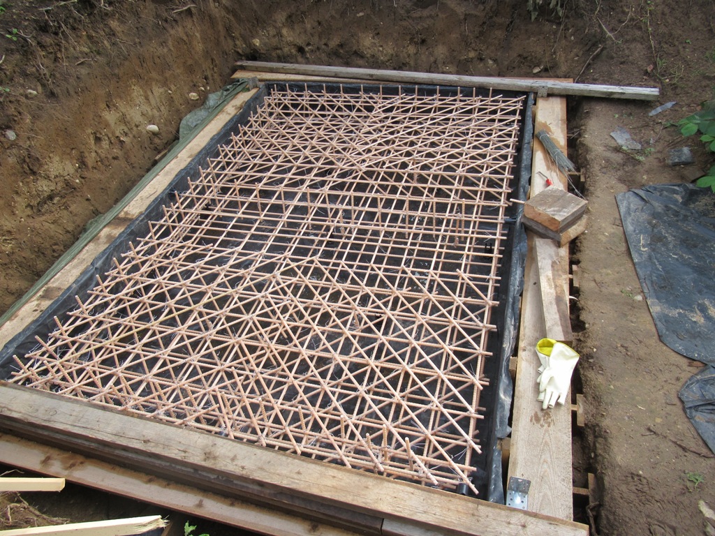

Kiire kommentaar tänase päeva saavutusest. Viimast viit varrast sidusin pool päeva, niivõrd kobelco oli ees sidumisest, kuid tehtud ta lõpuks sai. Paar klõpsu ka tulemusest.
Nuputasin täna ka siis seinte kujupüsivuse probleemi üle veel ja ega muud lahendust ei näigi olevat, kui tekitada penoga puhverdav kiht. Hetkel eeldan külmakerke suuruseks ca 10cm ja sellest tulenevaks seina liikumist ülemisest otsast ca 5 cm. Selge on see, et peno kiht peab olema päris paks, et tekiks elastne puhver. Kõhutunde järgi peaks viiest 5 cm paksusega penost enam vähem piisama. Penokihid paigaldaks mingi elastsema vahuga nt soudali flexifoam ja vahuga kokku ei hoiaks, et tekiks veel ka vahu poolt puhverdav efekt. Ehk siis vaht hoiaks penoplaate juba ise üksteisest natuke eemal ning surve korral läheneksid plaadid üksteisele ning kui päris kokku surub, siis ka peno plaadid deformeeruksid natukene ja võtaksid osa deformatsioonist enda kanda. Loomulikult tuleks nii alt kui ülalt vahuga korralikult kinni lasta, et sodi ei hakkaks vahele korjama ning filterkangas ka kõigele korralikult peale samal eesmärgil. Filterkangale hiljem võib õrna kihi mulda peale panna, et kangas ja peno ära peita. See väike kiht ei tohiks liikumist takistada, isegi kui talvel läbi külmub. Kokkuvõttes võiks öelda, et ma poleks ise iialgi uskunud, et mul tuleb penot ja filterkangast kasutada selle projekti puhul , kuid midagi teha ei ole. Igal juhul tänu härra abe-le, kes probleemile tähelepanu juhtis. Kui päris aus olla, siis see peno ja kanga värk tegelikult rikkus nüüd asja veidikese ära minu jaoks, kuid nagu ma juba ütlesin, siis midagi teha ei ole.

Aga plaadi keskosas sul millegipärast diagonaalne sarrus puudub. Kas sa seda ei pelga, et sealt keskelt sul plaadi pooleks murrab aegamööda?

pikk88 kirjutas: 07 Aug 2019, 08:40 Aga plaadi keskosas sul millegipärast diagonaalne sarrus puudub. Kas sa seda ei pelga, et sealt keskelt sul plaadi pooleks murrab aegamööda?
Ma mõtlesin ise ka selle peale. Ma kasutasin teavet kandvatele seintele toetuva plaadi kohta ning kandsin selle üle maapinnale toetuva plaadile. Ei hakka enam rohkem midagi muutma, nagunii on asi kergelt p.. läinud selle puhvri pärast, mida ma tegema pean. Esialgne plaan oli teha absoluutselt edasist hoolet mittevajav rajatis.
