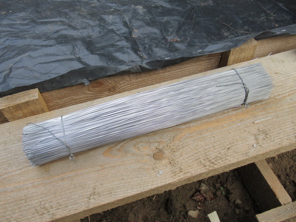

Panen mõned pildid siis tänase päeva toimetustest. Otsisin välja vanad kileräbalad, mis jäid garaazi põranda valamisest üle ja lappasin selle aluspinna ja saalungi seinad üle.
Kuna eile sai juba armatuuri valmis lõigatud, siis täna sai hakatud paika panema. Ostsin poest mõned vajaliku kõrgusega seened/kandurid , kuid modisin neid natuke , kuna tundus, et seene jalg oli igalt poolt kinni ning tekkis kahtlus, kas betoon sinna jalga ikka korralikult jõuab.
Lasin 2,5cm puidu puuriga igaks juhuks augud jalga sisse.
Seejärel polnudki muud enam teha, kui hakata armatuuri paigaldamisega pihta. Selgus veel see tõsiasi, et panin armatuuri lõikamisega natuke mööda, kuna paberi peal ajasin sassi pikkuse ja laiuse, kuid õnneks võtsin varuga ja seega tuleb armatuurist välja. Alumise kihiga jõudsin umbes poole peale.
Roostevaba sidumistraadist tegin ka eraldi pildi.
Kui ilm homme lubab , siis peaks vast ülemise kihi ka valmis saama. Seejärel pole miskit muud, kui betoonimiksri jaoks natuke teed sisse teha ning loota , et suuremat vihmaperioodi ei tule enne betooniauto saabumist.

Sa oled ikka puhta sooda ju. Roostevaba traadi puhul ei tohi musta kilet kasutada. Ja armatuuri pole sa ka värvinud. See mädaneb ju sedasi ära sul seal.

dumbuser kirjutas: 31 Juul 2019, 23:58 Sa oled ikka puhta sooda ju. Roostevaba traadi puhul ei tohi musta kilet kasutada. Ja armatuuri pole sa ka värvinud. See mädaneb ju sedasi ära sul seal.

Olin, olin. Aga ma ei saa ikka aru mille krdi pärast on vaja roostevaba traati ? Kas see keskkond on nii rämedalt agresssiivne, et kui tavalise traadiga kinni kruttida siis see sureb enne betooni kohalejõudmist ära ja kogu armatuur on kuskil hunnikus ?

dumbuser kirjutas: 01 Aug 2019, 01:31 Olin, olin. Aga ma ei saa ikka aru mille krdi pärast on vaja roostevaba traati ? Kas see keskkond on nii rämedalt agresssiivne, et kui tavalise traadiga kinni kruttida siis see sureb enne betooni kohalejõudmist ära ja kogu armatuur on kuskil hunnikus ?
Mul läheb seda roostevaba traati vaja veel ülemise osa valamise ajal, seal kasutan ma vähesel määral roostevaba armatuuri, kuna klaasfiiber armatuurile ei saa painutatud nurki. Ja kuna miinimum kogus oli roostevaba sidumistraadi tellimisel 20 kg, siis mul on paraja varuga seda sidumistraati nüüd. Pealegi jääks mulle " tilk tõrva rikub meepoti " tunne sisse, kui kasutaksin tavalist sidumistraati.

T25 kirjutas: 01 Aug 2019, 02:05 Pealegi jääks mulle " tilk tõrva rikub meepoti " tunne sisse, kui kasutaksin tavalist sidumistraati.
