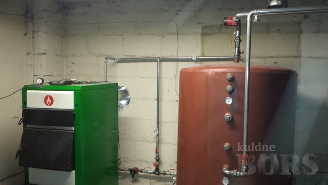

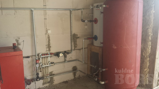

Tere. Oleks soov moderniseerida kesküttesüsteemi.Praegu kütab maja(2 korrust 280m2 kivimaja tuhaplokk)keskütte katel Kaunas, mille külge on monteeritud pelletpõleti.Majal on kahe toru süsteem ja mitte suur akupaak ning kahesüsteemne tarbeveeboiler.Kogu süsteem toimib loomuliku tsirkulatsiooni abil ja on avatud lahendus. Radikatel puuduvad termopead. Akupaagist lähevad maja laiali 5 erinevat väljavõtet( ei saa lisada eraldi pumpasid). Pelleti kulu kuus keskmiselt alus ja lisaks 20 kotti.Sooja keeruline reguleerida kuna ei saa katlale anda sobivat temperatuuri(kogu kuumus jookseb kohe mööda maja laiali).Pellet tilsub igavesel tulel.
Siit ka nüüd küsimus kuidas muuta süsteem selliseks, et tekiks väikering ja saaks reguleerida radikatesse minevat vett aga kogu süsteem jääks suhteliselt lihtsaks ja minimaalsete elektrooniliste seadmeteta.
Kas oleks kellegil anda mõni lihtne skeem või näpunäide. Pilt 1 tundub nagu liiga lihtne (kas loomulik tsirkulatsioon toimiks sellisel juhul) Pilt 2 koos kahesüsteemseboileriga aga tuleks välja jätta põrandakollektor.
Kahjuks enda katlaruumist pilti ei saa lisada sest sealt ei saa keegi midagi aru,torud jooksevad risti rästi(olnud veel lisa diislikatel ja saunakerise veesärgi torud kahesüsteemseboileri külge)

Süsteemi lisatakse tsirkulatsioonipump ja radikad saavad termostaadid. See on piisav lahendus. Võibolla tuleb mõne toru asukoht parima tulemuse saavutamiseks muuta või lisada kraanid, termomeetrid jne. aga selleks oleks vaja küttesüsteemi skeemi (projekti).
Kui tead mida teha võib töödega kohe pihta hakata.

Kalvis kas siis ei olegi vaja väikest ringi tekitada,piisab pumbast ja termopeadest või peaks ikka olema termoklapp,tagasilöögi klapp,termopead ning 3t ventiil?

EI. Ja mõningaid muid mainituid ei ole kah vaja. Millal miskit tegelt vaja on sõltub kui automatiseeritud kütet vajad ja kui palju on soov ümberehitada. Mõnikord võib mõne lihtsa asja lisamine olla tõeline peavalu.
eespool mainiti õigesti, et katel võib pullshit olla ja kui maja soojustamatta siis torma pigem sinna raha kulutama kui küttesüsteemi kaasajastama.

Kas siis hakkaks nagu toimima suur ring ja vastavalt vajadusele avavad termopead radikale ringi.Kogu veesüsteem köetakse al.80 kraadini ning siis põleti seiskuks ja käivitub uuesti kui temp langeb al.55 kraadini. Seda vett ajaks ringi siis ainult üks pump mis asuks katlasse tagasimineva toru küljes.Kas kahesüsteemseboileril peaks olema eraldi pump? Kuidas kütta tarbevett suvel?

Katlaga kütad akupaaki, nii nagu soovid 55...80C. Läbi akupaagi läheb tarbevee siug (spiraaltoru). Sinna siseneb külm tarbevesi ja sealt väljub soe tarbevesi. Pärast siugu on tarbeveel seguklapp et 80C ei voolaks käte peale.
Akupaak on täidetud kütteveega. Seda vett pumpab maja kontuuri (või kontuuride) pump radiaatoritesse (radiaatoritesse ja põrandaküttesse).

Oled õigel teel. Siiski saab seda asja mitmel moel lahendada.
Üks lahendus ongi, kuna vabaringlus toimib ja akupaak olemas siis katlaring jääb senine. Tsirkpump ajab radikate ringi edasi (radikad on termostaatidega) kus on tõenäoliselt kahesüsteemne tarbeveeboiler. Selle väljundis on kas termostaatne segisti et liiga kuum vesi liiga ei tee või kasutad kõikjal majapidamises termosegisteid. Või siis modifitseerid akupaaki.
Tarbeveele pole pumpa vaja kui just ei taha pikkade trasside korral ringlust tekitada (siis peab oma pump olema)
Igatahes nii lihtne asi on toimiv.
