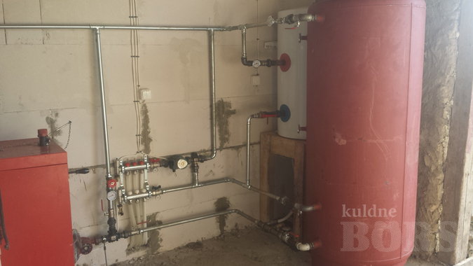

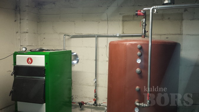

Siit ka nüüd küsimus kuidas muuta süsteem selliseks, et tekiks väikering ja saaks reguleerida radikatesse minevat vett aga kogu süsteem jääks suhteliselt lihtsaks ja minimaalsete elektrooniliste seadmeteta.
Kas oleks kellegil anda mõni lihtne skeem või näpunäide. Pilt 1 tundub nagu liiga lihtne (kas loomulik tsirkulatsioon toimiks sellisel juhul) Pilt 2 koos kahesüsteemseboileriga aga tuleks välja jätta põrandakollektor.
Kahjuks enda katlaruumist pilti ei saa lisada sest sealt ei saa keegi midagi aru,torud jooksevad risti rästi(olnud veel lisa diislikatel ja saunakerise veesärgi torud kahesüsteemseboileri külge)

Kas siis hakkaks nagu toimima suur ring ja vastavalt vajadusele avavad termopead radikale ringi.Kogu veesüsteem köetakse al.80 kraadini ning siis põleti seiskuks ja käivitub uuesti kui temp langeb al.55 kraadini. Seda vett ajaks ringi siis ainult üks pump mis asuks katlasse tagasimineva toru küljes.Kas kahesüsteemseboileril peaks olema eraldi pump? Kuidas kütta tarbevett suvel?Kalvis kirjutas: 23 Apr 2018, 09:17 EI. Ja mõningaid muid mainituid ei ole kah vaja. Millal miskit tegelt vaja on sõltub kui automatiseeritud kütet vajad ja kui palju on soov ümberehitada. Mõnikord võib mõne lihtsa asja lisamine olla tõeline peavalu.

Akupaak on täidetud kütteveega. Seda vett pumpab maja kontuuri (või kontuuride) pump radiaatoritesse (radiaatoritesse ja põrandaküttesse).

Üks lahendus ongi, kuna vabaringlus toimib ja akupaak olemas siis katlaring jääb senine. Tsirkpump ajab radikate ringi edasi (radikad on termostaatidega) kus on tõenäoliselt kahesüsteemne tarbeveeboiler. Selle väljundis on kas termostaatne segisti et liiga kuum vesi liiga ei tee või kasutad kõikjal majapidamises termosegisteid. Või siis modifitseerid akupaaki.
Tarbeveele pole pumpa vaja kui just ei taha pikkade trasside korral ringlust tekitada (siis peab oma pump olema)
Igatahes nii lihtne asi on toimiv.

Boiler on eraldi,mõtlesin seda,et kui lisan pumba saan kiirendada sooja vee tootmist ja suvel sooja tarbevett.Kalvis kirjutas: 25 Apr 2018, 08:58 Oled õigel teel. Siiski saab seda asja mitmel moel lahendada.
