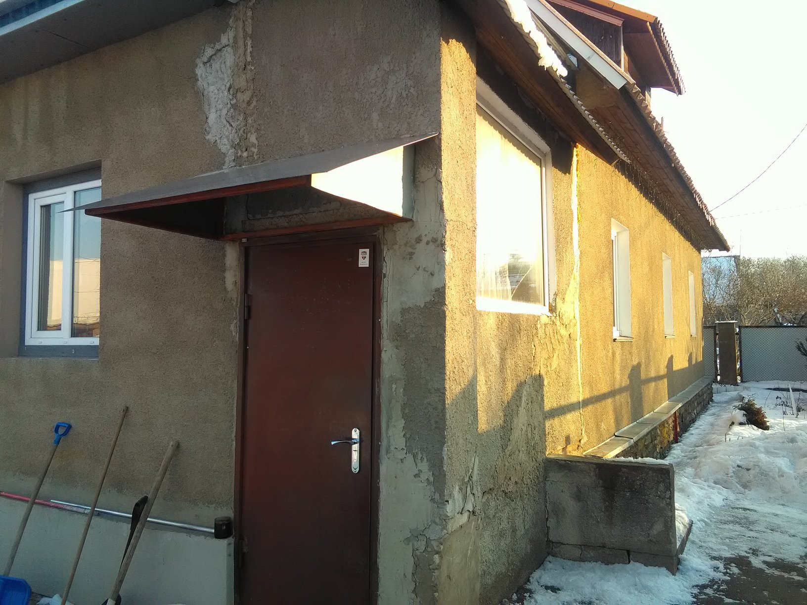

Tehke pilt, muidu jäädakse kaagutamise tasandile.

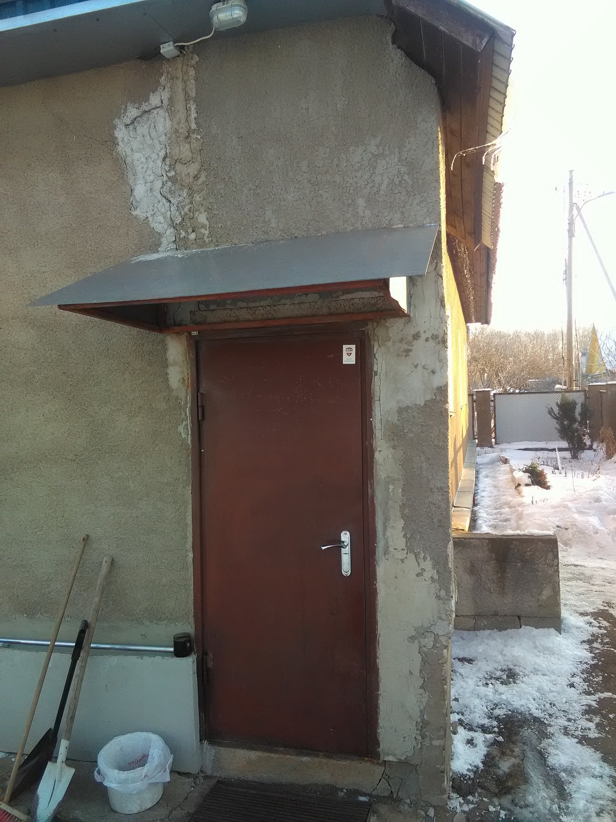

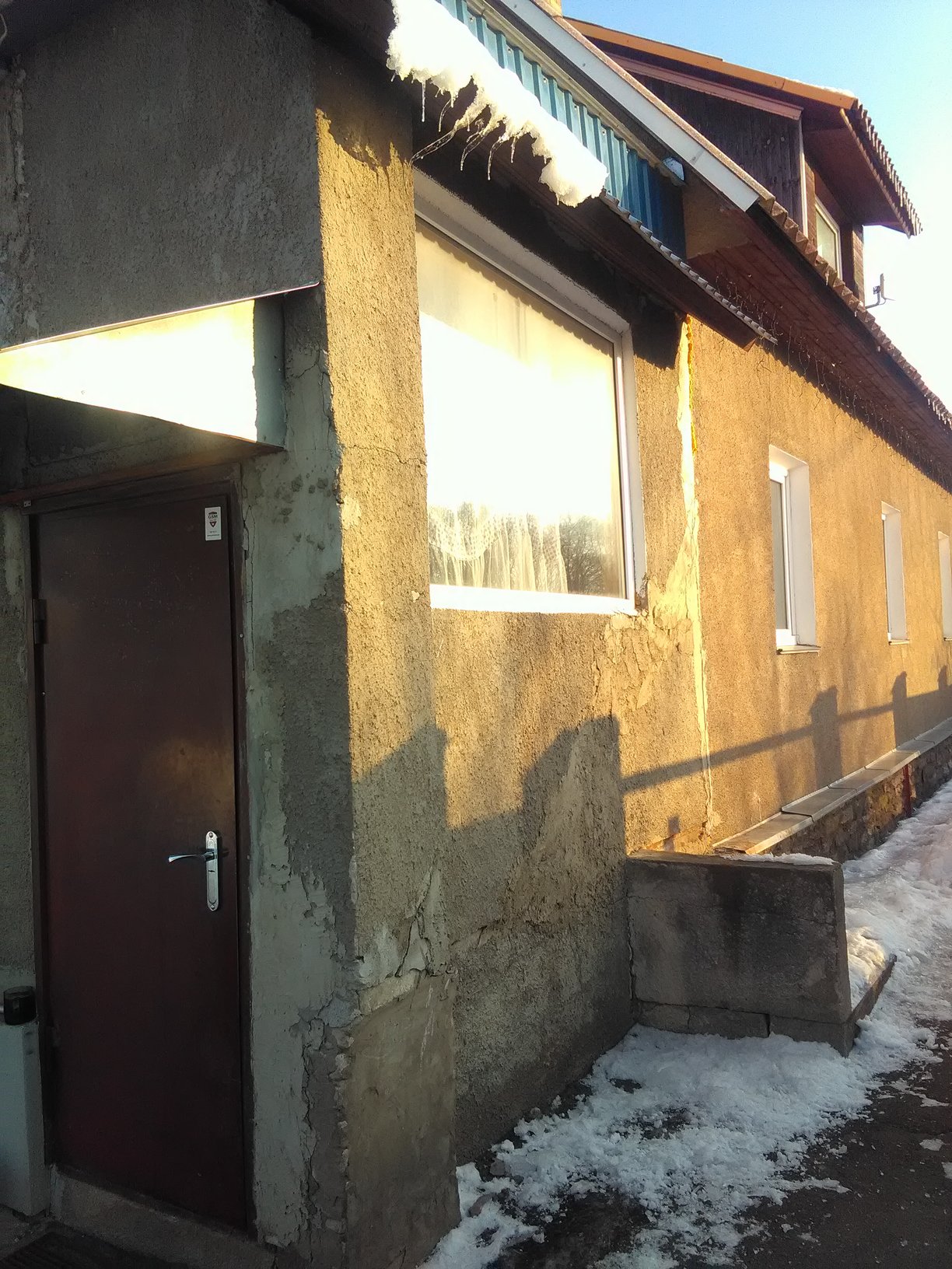

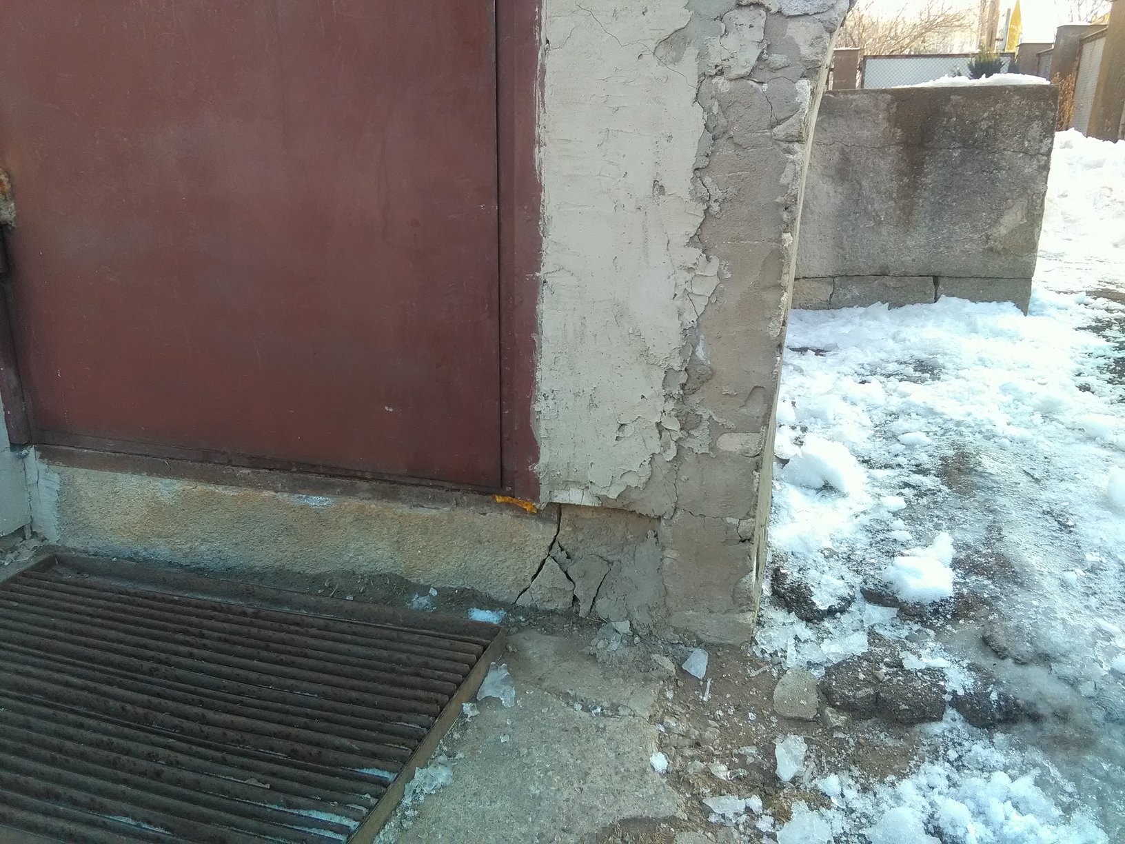

lisasin pildid... ja nüüd päeva valguses vaadates leidsin ka veel ühe süüdlase - olematu vundamendi vajumise...

midagi pikali küll lähiaastatel seal ei kuku

Ei pruugi seal midagi vajuda! Kui probleem ilmnes viimaste külmade järgselt, võib olla hoopis tegemist külmakerkega! Terve see putka tõuseb iga talv ja kevadel jälle istub tagasi peaaegu samasse kohta, sellest ka tingitud mõrad putka ja maja liitekohas. Ukse eest pühitakse lund, koos sellega eemaldatakse viimanegi takistus, et külm ei pääseks vundamendi alla, mis tõenäoliselt on niigi rajatud maapeale. Sellise kangutamise tagajärjel võib ekslikult jääda mulje, et putka vajub.
Kõige lihtsam lahendus külmakerke välistamiseks oleks horisontaalse EPS-i paigaldus sokli äärde maa-sisse.
