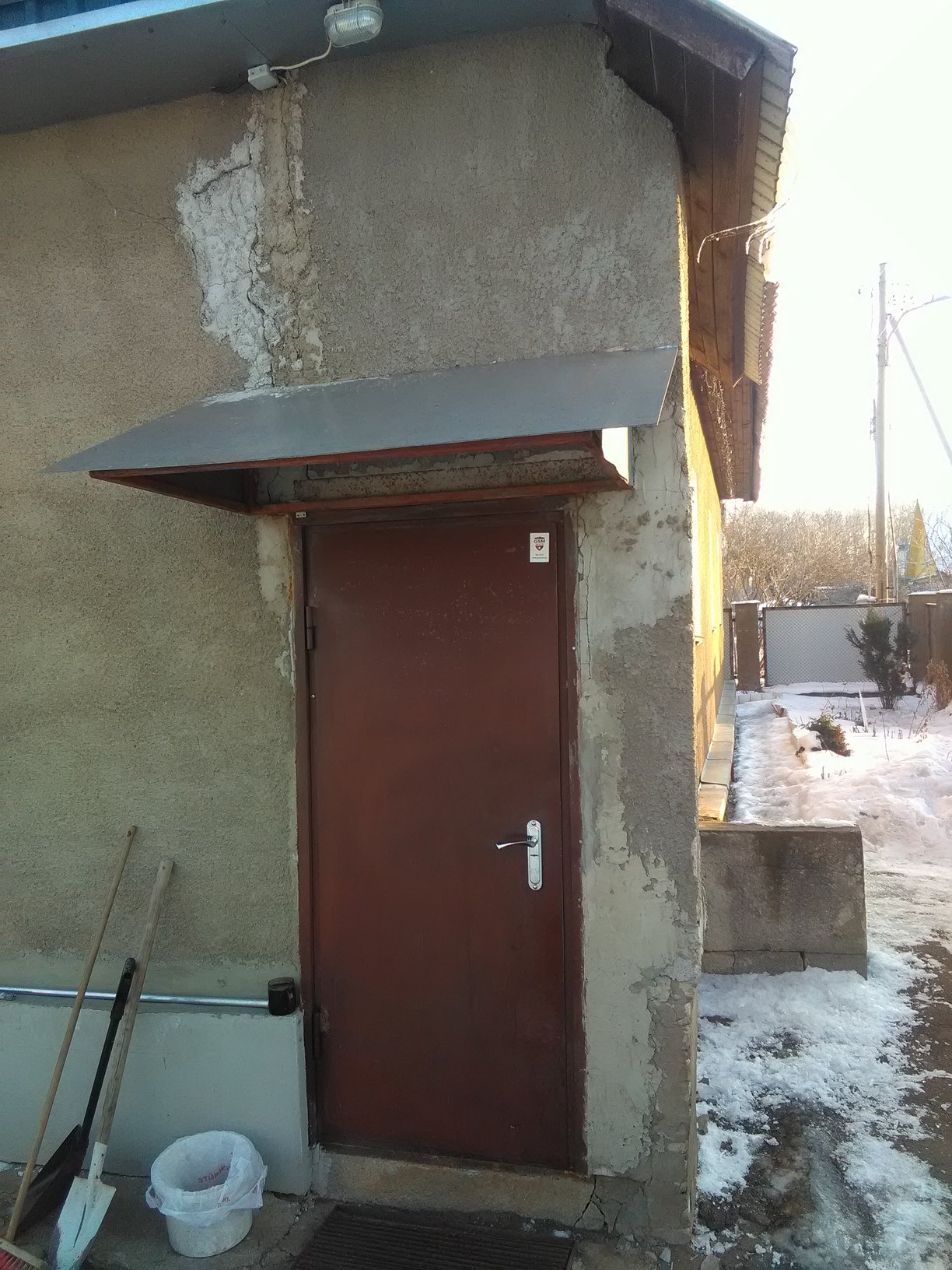

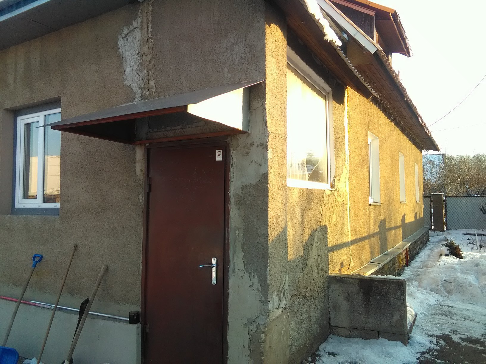

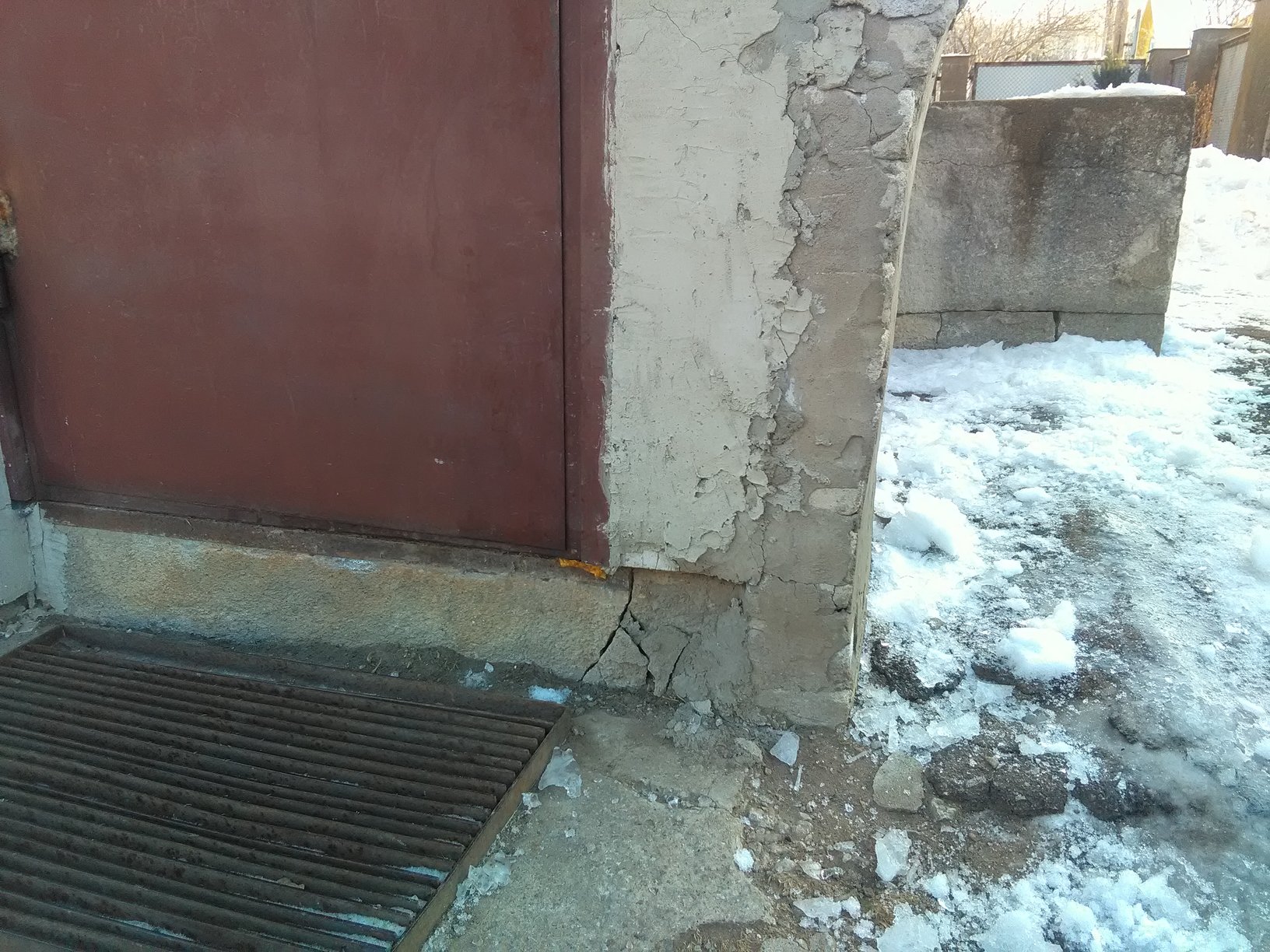

Probleem selline, et maja välisseina nurk vajub? Nimelt ostsin sügisel maja, millel oli näha juba mõrad välisseinas ja oli näha, et sein on nii öelda muust välisseinast välja vajunud ehk siis libiseb vundamendlit maha. Mõrad on välisseina osas juba eelmise omaniku poolt n.ö. krohvi ja muu jamaga lapitud, ka välisuks oli natuke vildakas. Ruumi osa, mille sein vajub on u 4-5 ruutmeetrine eeskoda, mis varasemalt oli lahtine terass betoonist ja kivist. Mingil ajal (ehituse kohta dokumendid puuduvad) on eelmine omanik omal algatusel ja oma mõistusega selle kinni ladunud, millele on teinud siis akna ja välisukse. viimasel paaril päeval on külmadega see sein rohkem vajuma hakanud, et uks enam korralikult ei sulgu ja uks (metall) on raami, mis on samuti metall,suhtes väga viltu. Vajumise põhjust arvan teadvat, lihtsalt juurde ehitis pole tõenäoliselt seotud ülejäänud maja seinaga, nii öelda lihtsalt laotud. Plaan oli suvel see lammutada ja uuesti üles ehitada, aga...
Siit küsimus, uurisin siit ja sealt, aga otsest abi pole saanud: kas on kuidagi võimalik seda vajumist (kardan et see võib mõni lähipäev lihtsalt ära kukkuda) peatada, kuni soojemad ilmad tulevad ja saan lammutamisega alustada?
Omal on natuke mõtteid, aga küsiks kellelgilt targemalt nõu, kes siin foorumis käivad?
Ettetänades
Olar
proovin päevavalges ka mõned pildid teha, siis on ka visaalselt minu probleem nähtav.

Kõigepealt pead vundamendi kandvaks saama. Head meetodit polegi kuid ise panustaks et paned posti ja toetad selle vundamendi alla. No umbes nii - kaevad vundamendi lahti küljelt - kaevad postile piisavalt sügava augu allpoole külmumispiiri - valad küljepealt betooni täis ja loodetavasti toestab vundamenti edaspidi.
Seina mahalammutamine on mõttetu - pigem paranda viimistluskiht ära ja elad edasi - mõttetu kilplase töö.

Ei pruugi seal midagi vajuda! Kui probleem ilmnes viimaste külmade järgselt, võib olla hoopis tegemist külmakerkega! Terve see putka tõuseb iga talv ja kevadel jälle istub tagasi peaaegu samasse kohta, sellest ka tingitud mõrad putka ja maja liitekohas. Ukse eest pühitakse lund, koos sellega eemaldatakse viimanegi takistus, et külm ei pääseks vundamendi alla, mis tõenäoliselt on niigi rajatud maapeale. Sellise kangutamise tagajärjel võib ekslikult jääda mulje, et putka vajub.olarp kirjutas: 03 Mär 2018, 20:03 Tere
Kõige lihtsam lahendus külmakerke välistamiseks oleks horisontaalse EPS-i paigaldus sokli äärde maa-sisse.
Selleks, et täpsem diagnoos määrata on vaja kohapeal sooritada vastavad toimingud.
