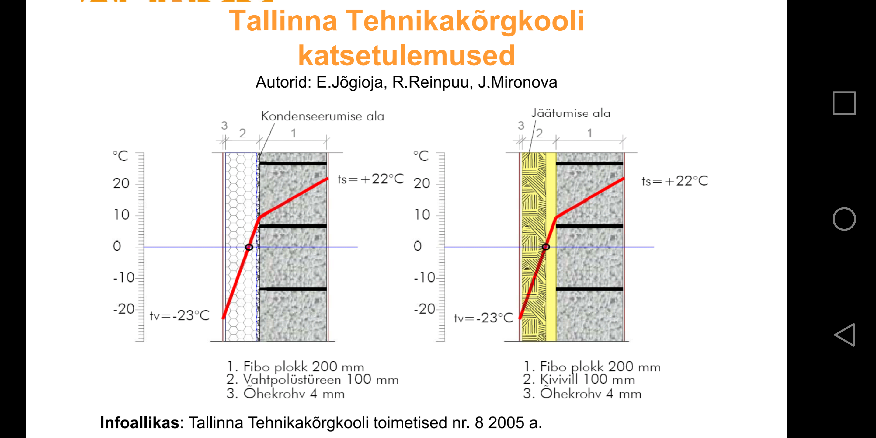

Sattusin lugema Bauroci lehel olevat materjali:
Välisseintele esitatavad soojapidavuse nõuded. Ph. D Jazeps Paplavskis
Seal toodud lk. 18 Tehnikakõrgkooli katsetulemused ja minu võhiklik mõistus näeb seal selgituses kondensiohtu EPSi ja Fibo ploki vahel ja jäätumisohtu villa ja väliskihis oleva krohvi lähedal.
Mida arvata siis sellest kondensiohust seina (kas Fibo või Narva plokk) ja EPSi/Kingspani vahel?

Tere. Antud arvutuse autorid (Paplavskis, Reinpuu, Mironova ja Jõgioja) tegelesid teemaga, mille sisust nad aru ei saanud (vt minu eelnevat kommentaari) , võib-olla tänaseks saavad. Arvutus on vale. Bauroc lehel olev info on ehitusfüüsikaline jama, aga rämpsifo levitamine ei ole kriminaalselt karistatav.
Kordan: EPS/PIR + Fibo/Aeroc on kondensivaba.
Seisev õhk ei mõjuta kondenseerumisprotsessi.
Kui aga tuul vuhiseb, siis on tegemist juba konvektsiooniga mitte difusiooniga. Konvektsiooniga vähendatakse kondenseerumisohtu. aga see suurus ei ole enam arvutatav. Lugupidamisega. Alar Piirfeld

Kui meil nüüd on tegemist fibol villaga, aurutakistus olematu, siis jõuab ju külma tsooni ajaühikus tunduvalt rohkem vee molekule kui epsi korral ja küllastus/kondenseerumine vägagi tõenäoline.
Vähemalt nii olen mina kirjatükkidest aru saanud. Eks targemad kommenteerivad kas ka õigesti suures piirdes. :hello:

Tere. Suures piirdes on kaasrääkijad teemat õigesti interpreteerinud. Rusikareegel Sd osas kehtib siis kui materjalidel ei ole väga suurt soojusjuhtivuse erinevust. Meil on aga vaja soojustada ning lihtsalt Sd alusel seda lihtarvutust enam teha ei saa. Õhutõke on nõutav juba kehtivate normidega, mistõttu ei ole korrektne hakata uurima et mis siis saab kui ei täideta füüsikalist ettekirjutist.
"poes saadavad dekoratiivkrohvid" sobivad küll süsteemis Aeroc/Fibo+EPS+armeering+dekotratiivkrohv

Tere. Meie seinas Aeroc/Fibo+EPS/PIR polnud sõnagi juttu 10 cm betoonkoorikust. Betoonkoorik nõuabki nokusid.
Seda, et see on kõige ohtlikum on tsipa üle paisutatud - on palju hullemaid koos 24/7 sees elavate inimestega. Kas Bauhausi sein kuiv või märg ei muuda sendivõrragi käivet ja kasumit.
