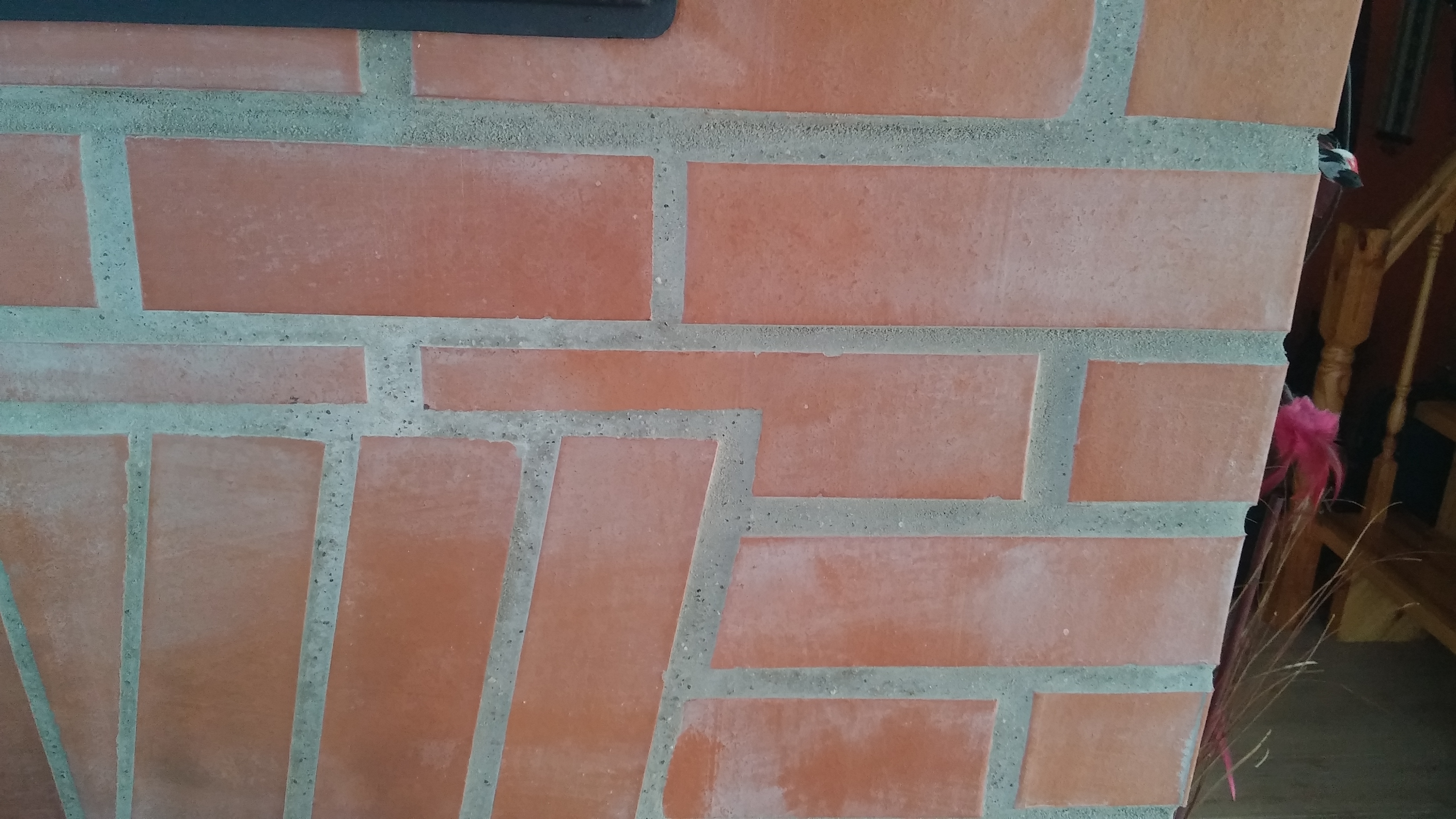

Paar küsimust ka veel - pestes maha ülejääke kividelt jäävad pidevalt kividele valged segu jäljed, mis kuidagi ei taha maha tulla. Ka pärast 5 pesemist on asi parem, kuid võiks olla ikka palju parem, st et kivi peaks puhas olema.
Ja veel kuidas kinni saada seda vuukide pudenemist liivaterades? Kas lahendusteks on üle lakkimine kui ahi juba kuiv. Korhvida veel ei taha veel vaid elaks ühe talve enne üle ja siis võtaks midagi ette - plaadiks/korhviks.
HrOnkel
Mis segu see sedasi pudiseb?
ErgoK
Postitusi: 157
Liitunud: 01 Juul 2011, 11:48
On tänanud: 13 korda
On tänatud: 9 korda
Re: Ahju ehitus - Hobipottsepp
Lugemata postitus Postitas ErgoK »
Unibuildi savisegul pole seda pudisemist nagu täheldanud. Aga, kui juba pudiseb, siis eks lakk jah veidi aitab.
Pese võimalikult vähese veega. Kui enamvähem puhas, siis õlita või laki ahi üle.

Kui on plaan edaspidi krohvida, siis pole küll mõtet õlitada või lakkida. Keegi ( Rokikas vist) soovitas hoblikhappega kive puhastada. Link oli hiljuti saadaval...
Aga järsku nüüd tagantjärgi soovitad kuidas saab teisiti? Saab ju servi SH 5 kivist sisu teha...nagu paljud teevad.

Õlitada võib ikka.
Puhastamise kohta leiab siit ehk midagi : http://www.wienerberger.ee/fassadi-ja-k ... 7584705005

Ahi on laotud jah Uninaks Ahjuseguga http://www.uninaks.ee/ahjusegu
Mis silma hakkas oli kohe see, et senini kasutasin pesemisel rohket vett. Proovin siis vähema veega pesta.
Ootan ära ahju kuivamise (enne jaani teeks ikka väiks tule ka sisse :) ) ja siis vaatab edasi kas jätkuvalt pudiseb või on see tingitud minu liiga agarast vee kasutusest.

Ma ei tahaks kuidagi uskuda, et see segu pudiseb. Pigem on vuugi pinnal lahtised liivaterad. Pühid pärast harjaga üle ja asi peaks lahenema.

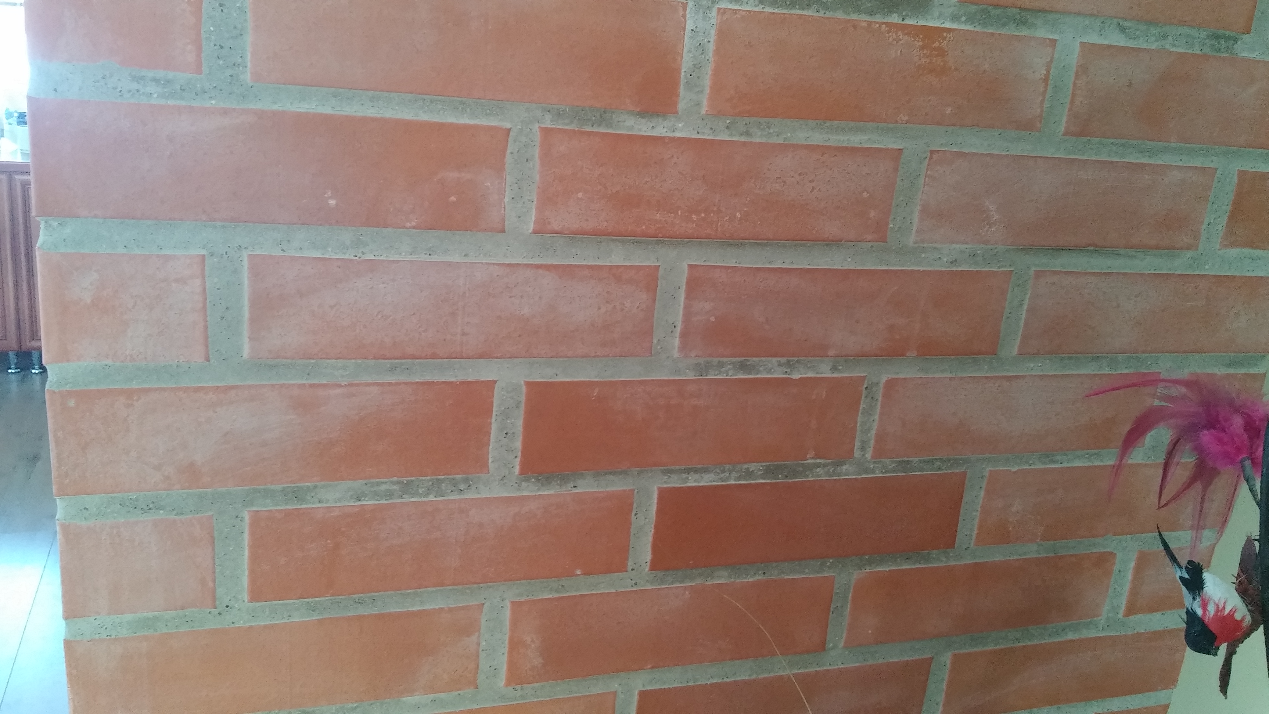

Hommikust
Nüüd siis asjatoimetustega niikaugel, et ahjul ees kõik uksed ja aknad.
Tulemuseks siis selline ;)
Paar parandust ka.
Siinkohal pean oma sõnu sööma, et segu pudiseb. Segu ei pudise ja peal on tõesti liivaterad, mida saab eduliselt pühkides eemaldada.
Nüüd küsimus kuivatamise kohta
Kas oleks mõistlik lasta ahjul kuivada loomuliku ventilatsiooni teel või peaks soojapuhuriga kaasa aitama :confused:

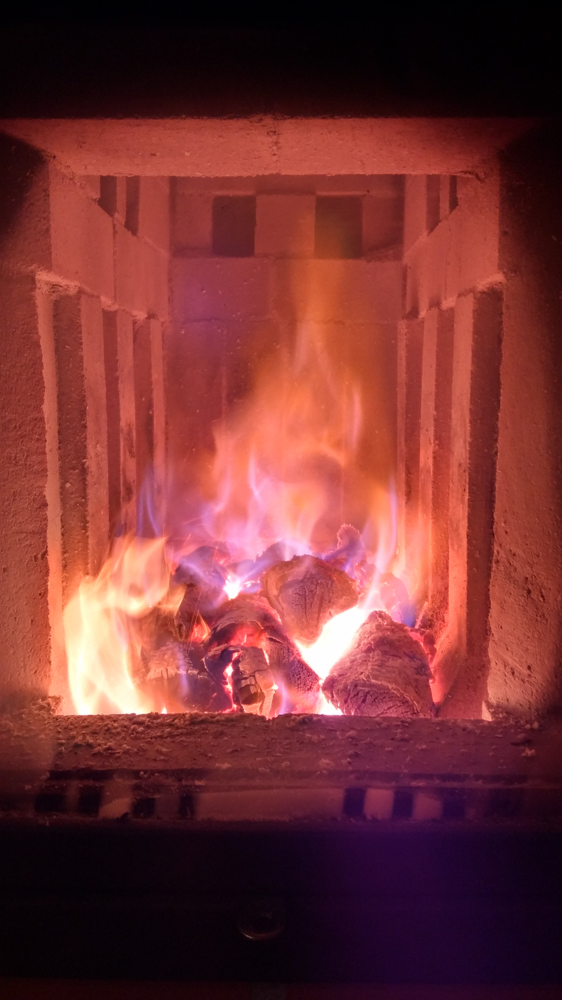

Ahoi,
Küünla põlatamise aeg on juba ammu läbi ja ahjule antakse tuld täie rauaga ;)
Mõned pisivead sai parandatud ja korrigeeritud oma ahjukütmis oskuseid.
Üldiselt tulemusega rahul ja hindeks paneks kõva 4 :grin:

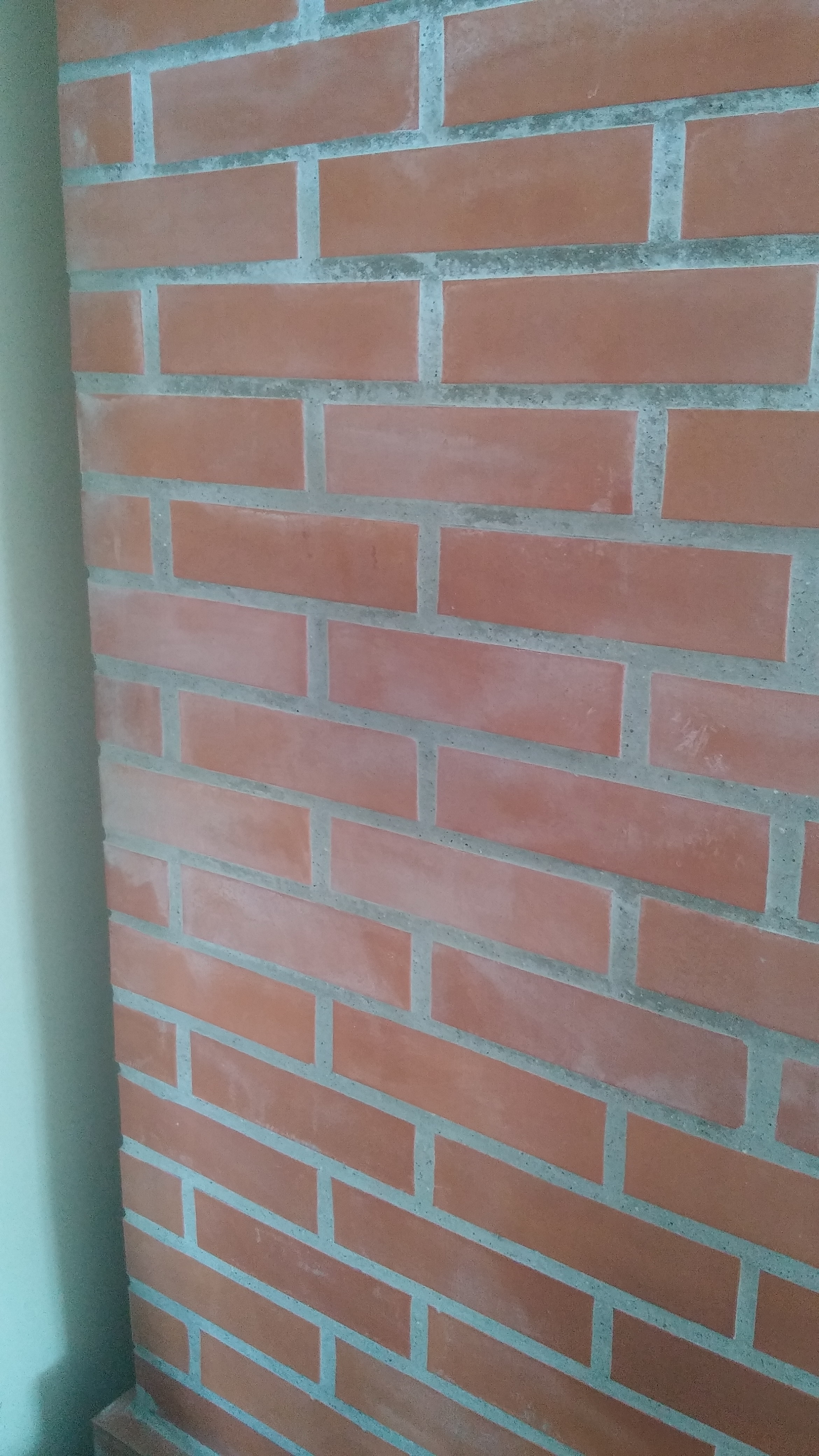

Üks küsimus kogenud pottseppadele - nimelt ahju planeerides sai otsustatud et peale esimest kütteperioodi krohvin ahju üle. Nüüd aga ahju eksplauteerides ma selles otsuses enam nii kindel ei ole, sest vastu puhast kivi on ikka kuramuse mõnus oma tagusmenti ja selga soendada. Krohv aga teadu pärast nii sile ei ole ja pool mõnust läheb ju siis kaotsi. Samuti ei ole kuigi riide sõbralik ka see korhv.
Asi oleks päris hea, kuid ehitades ei pööranud nii suur tähelepanu kivi puhastamisse kui seda oleks võinud teha ja nüüd otsin võimalust kuidas kive puhtaks saada.
Algl sai kive nühitud kööginuustiku karedama poolega (al'a karukeel), hiljem veel mingi knaufi segu eemaldiga, mis samuti tulemust ei andnud ja viimati proovisin lihvida viltkettaga, mis kohati nagu tegi kivi puhtaks leso osas aga seal kus kivi temperatuur ikka kõrgem siis seal tulemust ei miskit ainult lõi läikima.
Pika jutu kokkuvõtteks kas keegi oskab anda nõu, kuidas juba kasutuses olevat ahjukive?
Hetkel siis seis selline, mida soovin visuaalselt parendada :D
Üks korstna laduja kasutas mingit vene toodet, mis oli päris happeline aga kuna tal seda jagada/müüa polnud siis jäi proovmata.
Tänud ette juba vastajatele. ;)

hronkel kirjutas: Krohv aga teadu pärast nii sile ei ole ja pool mõnust läheb ju siis kaotsi. Samuti ei ole kuigi riide sõbralik ka see korhv.
Kui ainult kareduses küsimus ja mitte välimuses siis saab ju ka päris siledaks ahju viimistleda. Armeeritud krohv/plaadisegu - pahtel - mõni kavalas tehnikas "vigurvärv" ja ongi ahi millist mitte kellegil teisel (ehk) ei ole! ;)

Tänud soovitamast Rokikas, kuid kuna puhas kivi on hakanud aina rohkem meeldima siis esialgu otsiks võimalust kivide puhastamiseks.

savisegu saab ka päris siledaks kiviga siludes, to on muidugi päris aeganõudev. Parem on kui üle 2mm tera poleks. Valmissegud Saviukumajas täitsa olemas...gekolakt hakkab kindlasti ahjudele voolama tulevikus.

Keraamilistele plaatidele olid mingi segujääkide puhastusvahendid olemas. Äkki mõni aitab.

BetClean (vahend seguplekkide eemaldamiseks)! :thumbsup:
