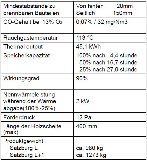

"Load size (kg) 4 kg
Max nr. loads 5"
"Max puumäärä/pesä 4 kg
Pesällisten enimmäismäärä 5"
Loomulikult võin ma ka eksida ja eks ma siis ka vabandan aga hetkel veel jääksin enda versiooni juurde. Ma loodan et see kes neid müüb ka täpsustab siin milline versioon on õige.

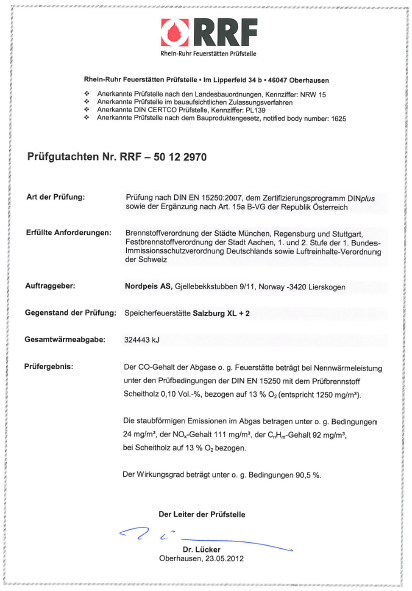

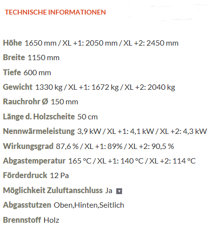

Nordpeis ahjusid tuleb kütta nii nagu tootja soovitab. Kui keegi soovib oma ahjusid Salzburgi mudelitega võrrelda saab ju Saksamaal samas laoboris oma ahjusid testida? Millele lp. ehituspensionäride kahtlused põhinevad jääb kahjuks arusaamatuks?
Ootan huviga juba 2005 aastal oma esimese ahjukese ehitanud Raivo Koppeli ahjude tehnilisi andmeid mida saaksid siis kõik huvilised näiteks Salzburgi seeria ahjude vastavate andmetega võrrelda? Mis puudutab arvutusprogrammide kasutust, siis austerlaste sõnul on see vägagi vajalik, kuna pottsepp jõuab läbi isikliku tunnetuse samade tulemusteni paraku alles 25 aastase töökogemusega ja sedagi siis kui ta oskab järeldusi teha ning on arenemisvõimeline.
Salzburg XL plus 2 ahju DINplus sertifikaat.PNG (122.79 KiB) Vaadatud 5857 korda
Salzburg XL seeria ahjude tehnilised andmed.PNG (29.18 KiB) Vaadatud 5857 korda
Re: Wolfshöher Tonwerke šamott vs Savijuttu Setomaa savist
Uuele katsele.
Härra Schults. kas "Salzburg XL + 2" ahjus tohib ööpäevas kütta 20 kg. või 24 kg. puuhalge?
Peaks nagu ju olema väga lihtne ja üheselt vastatav küsimus.
PS. Kas väljuvate suitsugaaside temp. on 114 C nagu siin näha või 110 C. nagu kasutusjuhendis kirjas?
