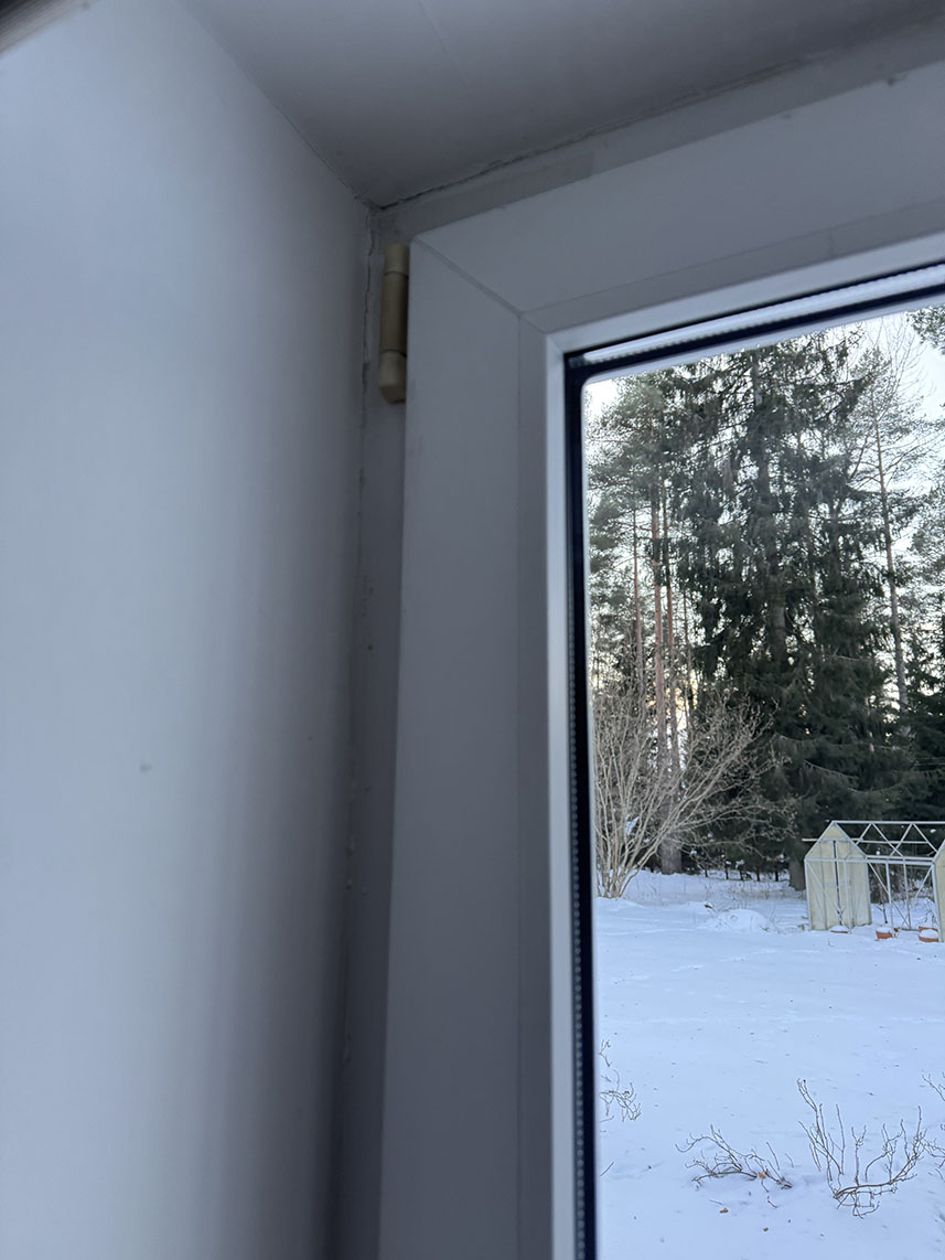

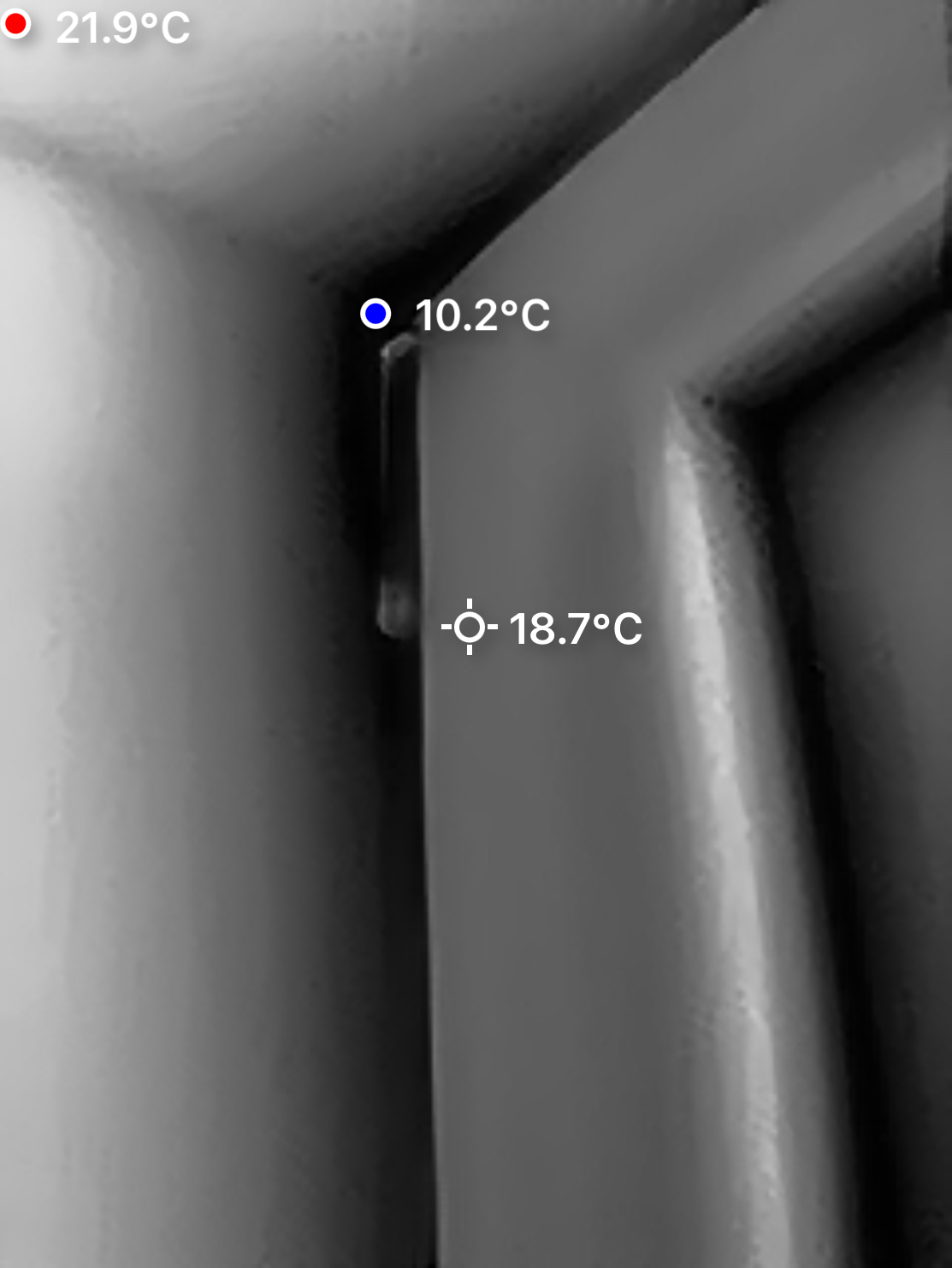

2005 ehitatud maja. Soojuspidavus on üleüldiselt kehv. Vaatasin termokaameraga ja mõned kohad panevad kukalt kratsima. Mis see tegevusplaan ja variandid mul võiks olla?
Väljas oli sel hetkel mingi -18.

Välimist akna alust veeplekki ei ole näha?
"Ilu" nõuab ohvreid ja kui omanik soovis sellist paigaldust, siis ega füüsika vastu ei saa ning selle eest tuleb lõivu maksta.
Väga ilusti fassaadiga tasa paigaldatud aknad ja ei ole mingid koledad soojustuse tasapinda paigaldatud "koledad laskeavad" aga iluga kaasneb paratamatult külmasild.
Aknalengide külmsilla vähendamiseks tuleb aknad ehitusfüüsikaliselt, soojustuse suhtes õige koha peale panna.

Akende reguleeringut ja tihendite lekkimist vaja kõigepealt kontrollida. Tihti paigaldati lukuvastused lohakalt ja sulgurid korralikult ei sulgu.

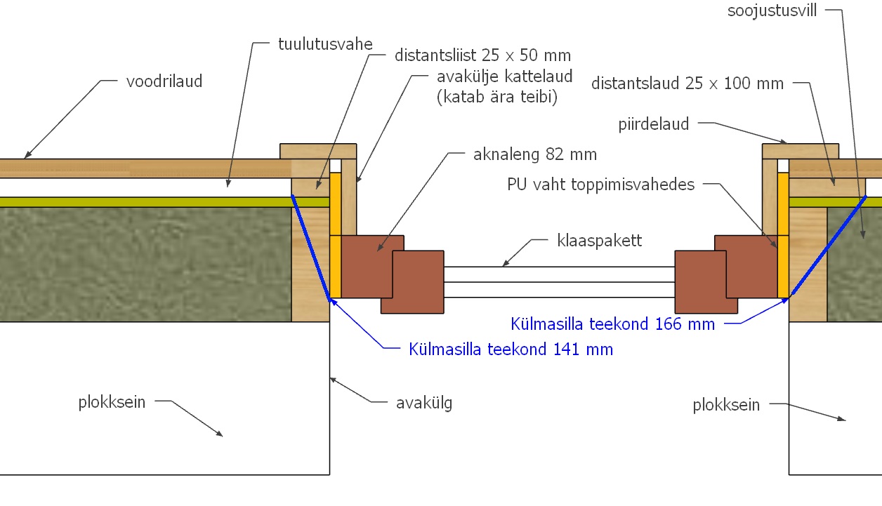

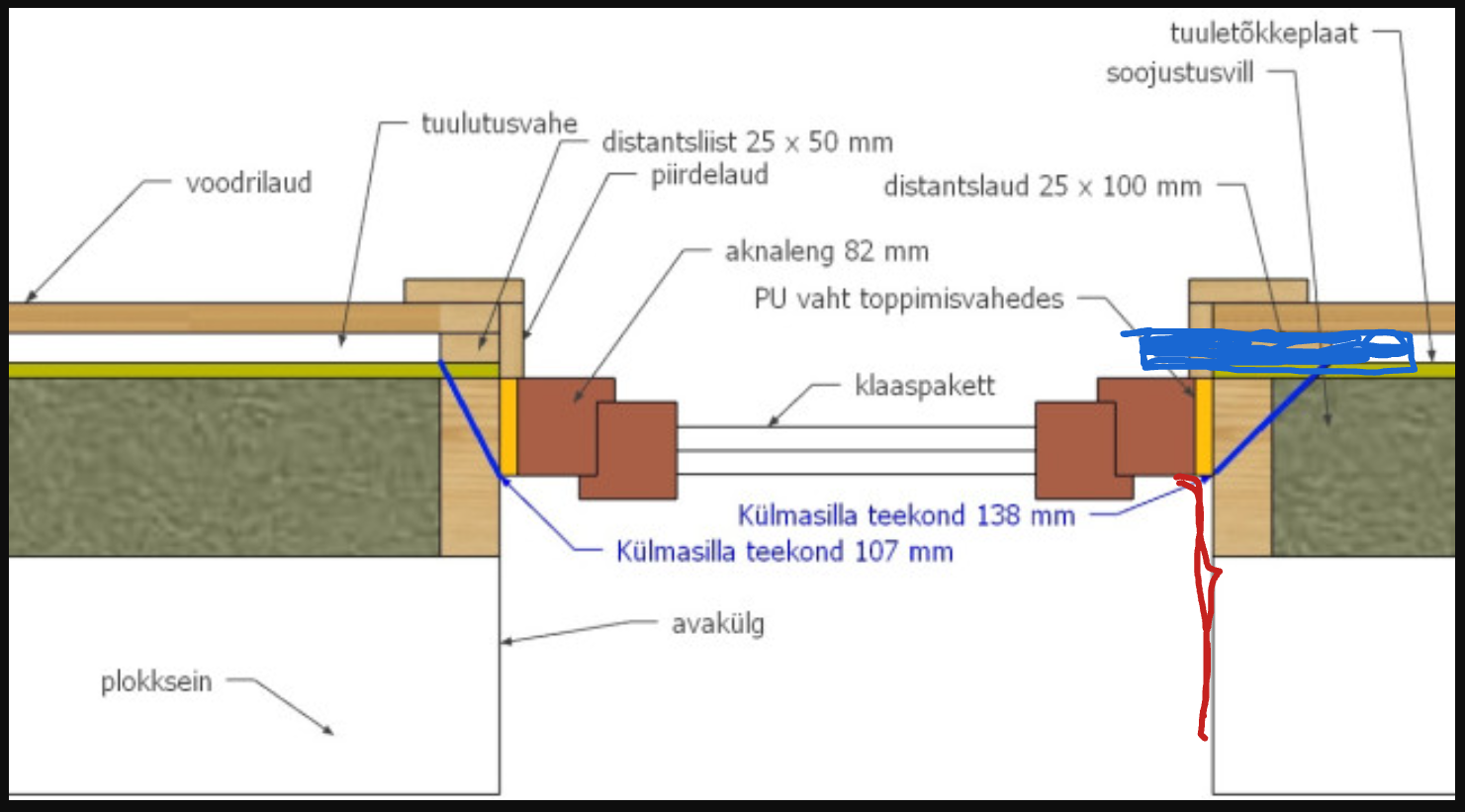

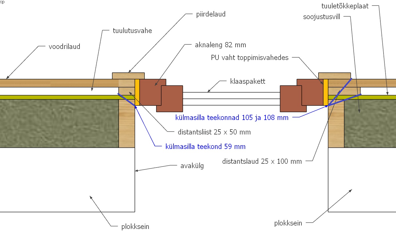

Täpsustan oma eelmist postitust.
Illustratiivne pilt, mille selgituseks spetsiaalselt "joonistasin":
Plokkidest kandeseinad + puitkarkass, vahel vill, horisontaalse puitvoodriga, akende lengide välimine tasapind puitvoodri välispinnaga samas tasapinnas. Toppimisvahed kaetud piirdelauaga.
Tüüpiline olukord on vasakul, kus külmasilla teekonna pikkus vaid 59 mm.
Seda olukorda saab tegelikult parendada, asendades 50 mm laiuse distantsliistu 100 mm lauaga (vt teiselt poolt). Sel juhul külmasilla teekond pikeneb 105 ja 108 mm peale.
Kuid sel konkreetsel näitel on akna lengid laiusega 82 mm. Teemaalgataja akende lengid on ilmselt laiusega 50...60 mm. See teeb külmasildade teekonnad neis kohtades veelgi lühemaks. Järele jääb neis kohtades vaid kuuri seina paksune kiht materjale.
Ning muidugi sõltub, missuguse soojusjuhtivusega materjali külmasilla teekond läbib.
Tegur λ väärtused (W/mK):
Isover KL-33 - 0,033,
puit - 0,12,
Isover VKL-13 tuuletõke - 0,031,
SKANO puitkiud tuuletõkkeplaat - 0,049,
Bauroc UNIVERSAL plokk - 0,1.
Kes aru saab, võib numbritele otsa vaadates üht-teist hoomata või arvutislikult külmasillad arvutada.

Kõigepealt kindlasti kontrollida, kas tihendid peavad nagu ka Kunn soovitas. Käega on tunda , kas pressib vahelt õhku sisse või mitte, eriti tuulepoolsel küljel, testimise ajaks ka kõik väljatõmbevendid max peale panna. Teinekord aitab ka vaid tihendi sõrmede vahel "üle tõmbamisest", tagasi koolutamisest, et sulguks vähemalt mõnda aega jälle täielikult.
Foto põhjal võiks samuti kahtlustada, et aknad on soojustuse suhtes ebaoptimaalselt paigaldatud.

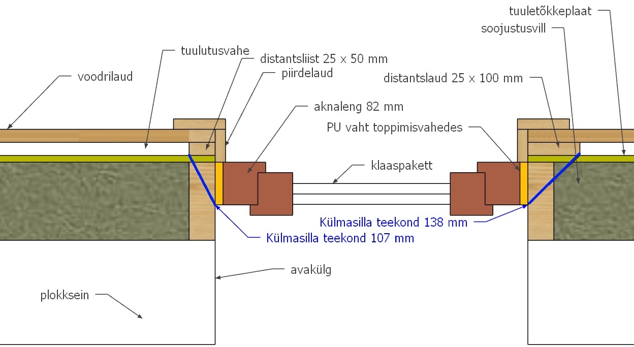

@Rein113, jah nii on.
"Joonistasin" vastavalt pildi, kus on aken laudise välimisest pinnast ligi 60 mm seespool. ScetchUP programm näitab sel juhul numbriliselt järgmisi külmasilla teekonnapikkusi:
Külmasildade teekondade seisukohalt eriti enam suhteliselt paremaks ei saa, arvestades, et lühim külmasilla teekond on läbi lengide, mis teeb konkreetsel juhul 82 mm.
Kuid, kui pilti akna lengide nurgast uurida ja analüüsida, siis selgub selle lahenduse juures probleemkoht teipimise seisukohalt.
Et teip oleks korralikult ja see töötaks, peaks selle serv 10..15 mm lengi katma. Siis aga on ju ka teip vaja omakorda ära katta, et see näha ei jääks. Seega peaks avakülje kattelaua tooma akna poole nii, et see kataks lengi laua paksuse jagu - ca 20 mm.
Näiteks nii:
Muidugi peaks olema läbi mõeldud ka, kuidas viimistletakse sisemine avakülg. Minu praktikas on see viimasel ajal kaetud kipsplaatide ribadega. Kui aga soovitakse seda krohvida, siis võiks (pilti vaadates) akna nihutada veel ligi 30 mm sisse poole, sest puit ei ole seal hea krohvimise alusmaterjal.
Mis mõistlik või silmale ilus, selle jätaks ma siinkohal teistele arvata.
Mina püüan näidata või näitlikustada teemat külmasildade seisukohalt ("puust ja punaseks" meetodil).
Eeltoodu teipimise ja teibi katmise osas kehtib siis, kui aknad juba paigaldatud. Kui mitte, siis on teibi serv enne akna paigaldamist võimalik kleepida lengi tagumisele küljele. Sel juhul on võimalik natuke vähem kattelauaga akna lengile peale "ronida". Teisalt - mida rohkem aknapõselaud lengi katab, seda vähemaks jääb külmasild läbi lengi. Samas kogemus on näidanud, et lengile põselauaga peale ronimist ei taheta, sest nii ei olevat ilus... .

@ping, nõus - teekond pikeneks. Aga villast väljapool EPS lahendust mina väldiksin. Paremini sobiks sinna EPS asemele villast tuuletõkkeplaat, näiteks RKL-31. Sellel lambda ka kolmandiku jagu parem kui EPS-il, mis annab omakorda panuse.
Aga nagu varem mainitud, akende lengide kohalt teekonna pikkus on 82 mm ja lengide U-arv ca 0,8 heal juhul.

Minu pandud pildil 1 lahenduse korral, kus külmasilla teekond vaid 59 mm, kondensaadi oht kindlasti suurim ja seda "teekond" mõjutab. Muidugi ka materjalide omadused, mida "teekond" läbib.
Seda mõju näeme küllap ka nii mõnegi siinse foorumiteema piltidelt.

Kui külmasilla "teepikkus" on läbi puidu 45 mm + läbi tuuletõkke 14 mm (kokku 59 mm), siis Isover VKL-13 tuuletõkke korral on selles nurgas U väärtus 1,022 W/(m²K). Skano puitkiud tuuletõkkeplaadiga sama näitaja 1,24W/(m²K). Parematel kolmeklaasiliste pakettidega plastakende lengil on see näitaja ligi kolmandiku võrra parem. Sellest võib järeldada, et seal nurgas võiks temperatuur olla jahedam ja sinna tahab niiskus esimesena koguneda. Seega 59 mm teepikkus kipub olema nadivõitu ja seda väldiks.

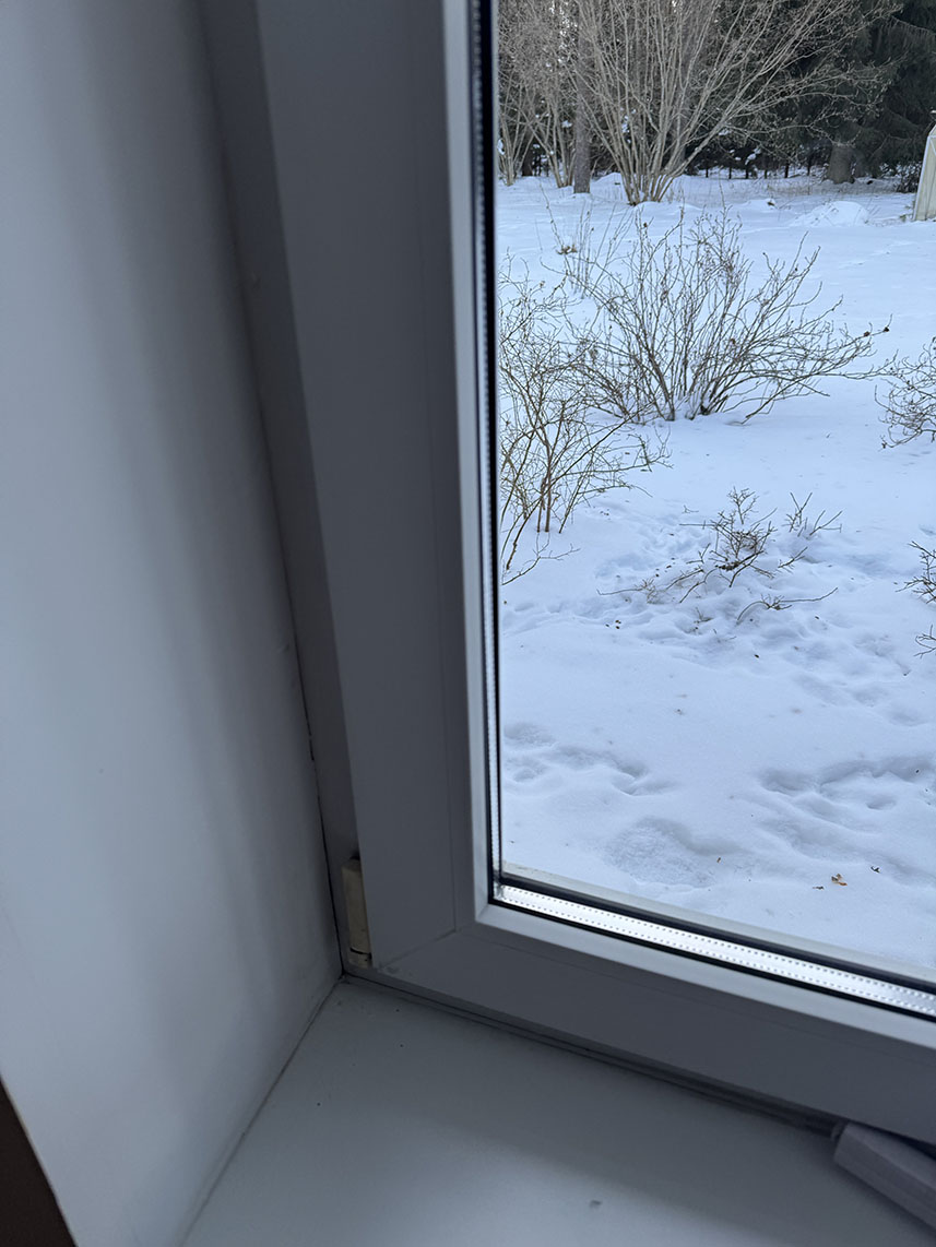

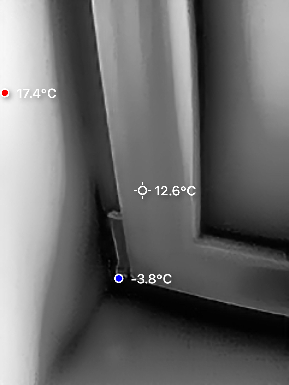

Vaata rahulikult 1.-t pilti, kui oleks külmasilla probleem, siis oleks terve akna serv/ külg ühtlaselt jahe, kuid siin on tegu selgelt eristuva laiguga hinge juures. Kusjuures lekkiva õhu jahutav mõju võib kanduda kaugemale, kui vaid lekkekoht. Külmasillad peaksid tulema jutuks alles siis, kui õhulekked on välistatud.

Nõus, hinge juures paistab ohtrasti kondensaati. Samas see võib olla seletatav ka sellega, et metallist hing ise on suur soojusjuht.
1. pilt on termokaamera pilt must-valgena, 2. tavapilt. Kondensaati ma ei näe ja termokaamera pilt seda ei näitagi. Erineva heledusega kohad on erineva temperatuuriga. Proovi õigesti pildist aru saada. Termokaamera pildil on vähe ühist reaalse (silmale nähtava) pildiga. Näiteks võib sellel näida tumedates riietes inimene hele, kui taust on jahedam.
Miinustemperatuuril ei saa olla kondensaati vedelikuna, tavaliselt kas jää või härmatis.
