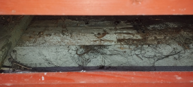

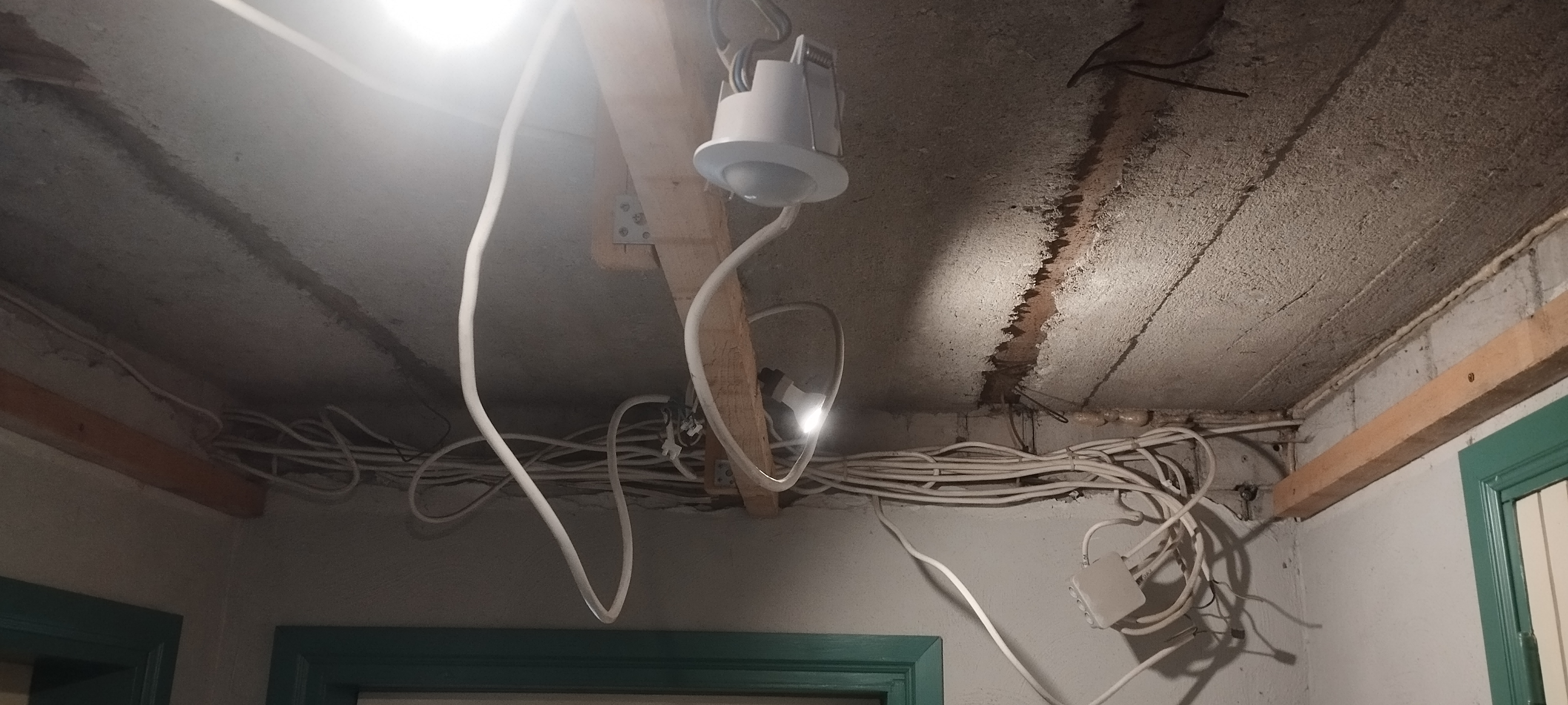

Tahaks saada soojapidavamaks esikulae ca 4 ruutu, maja ja garaazi ühendus. Maja ehitatud 1962. Lagi on betoonist mingi metallrelssidega, pealpool lamekatus arvatavasti koos puitsõrestiku, laudise ja bituumenkattega, kogupaksusega väljast mõõdetuna 200mm. Metalli kohalt katusel näha lume sulamise triibud. Materjaliks on olemas järgijäänud 30mm pir ja kivivill. Maksimum mida saaks sinna panna oleks 100 kuni 150mm (kaldkatus) siis jääks lambijuhtmetele ja muudele ühendustele ca 20mm, ülejäänud jätkamata juhtmed jäävad villa sisse. Enda plaan oleks panna vill vastu betooni ja siis laekarkassi vahele teipida pir plaat ning tagasi läheks vana lae puitsõrestik. Kas olen õigel teel või peaks miskit muutma.

Sissepoole kleebi vahtplasti, reikadega saab mingi laeplaadi kinnituse teha.
Võib väljapoole teha samuti. Kõva villplaat peale SBS

See õue pilt võis olla eksitav. Väljaspoolt ei saa ma midagi teha niisama siis peaks juba tegema kõik, nii garaazi, pesuruumi ja ka katlaruumi katuse korraga. Mul on lihtsalt hetkel seda pir plaati esikujagu järgi ja villa mida saaks siis panna lisaks, et olemasolev materjal ära kasutada ja juhtmed seinal jääks villakihti. Need seinas olevad 50x50 ongi olemasoleva lae karkass millelt võtsin laudise ära, sealt allapoole ei saa naguinii tulla kuna parempoolne uks määrab kõrguse. Ma tahaks teada et kas võin panna betoonlaest allapoole kuni olemasoleva karkassini villa täis 100mm ja karkassi vahele siis selle pir plaadi. Kas selle villaga võib seal vahel midagi juhtuda kui altpoolt õhutihedalt kinni panna? Kas saaks seda villa seal kuidagi ära kasutada või siis peaks üldse välistama.

Küllap küsija aimab isegi, mis selle villaga seal juhtuda saab. Lahendus tervikuna ei oleks riskivaba, sest erinevate tihedustega kihid ei asetseks reeglipäraselt. Kusjuures ei pruugi, aga saab juhtuda. Ja tavaliselt kipub juhtuma kui juhtuda saab.
Juhtumiseks peavad olema täidetud mõned tingimused. Esiteks, lae betoonini ja terastaladeni peaks pääsema soojem niiskust sisaldav õhk.
Muidugi tõusetub küsimus, et kust see niiskus sinna saab. Selle aitab sinna ehitusfüüsika. See sõltub suuresti ehitamise tulemusest ja ka olemasolevast ning ruumi õhuniiskusest.
Ei usu, et sellele küsimusele saaks täieliku ja täpset vastust anda foorum. Vastuse saab kõige paremini kogemuslikult tagantjärele, kui see töö ära teha ja mõne aasta pärast lae sisse vaadata.

Tõenäoliselt on bituumen otse betooni peal, kuidas muidu selgitada metalli kohal olevaid sulamistriipe.
Ise soojustaks laetasandil, kasvõi selle PIRiga + garanteeritud aurutõke, aga jätaks betooni ja soojustuse vahele tuuldumisvahe võimaliku niiskuskoormuse tasandamiseks. Peaks tegema tuulutusavad vastasseintesse soojustusepealse / betoonialuse ruumi tuuldumiseks.

Lisaks veel endapoolt, et sellele vanale esikule on tänaseks tehtud esikupikendus uue ruumi näol mis siis ühendab pesuruumi. Need juhtmed seal tulevad garaazis olevast kilbist majja. Neid ei tahaks kindlasti mitte vahu sisse panna sest kunagi ei tea mida vaja teha või veel läbi vedada. Pir paigaldaks allapoole loomulikult õhukindlalt teibituna. Siis saaks vajadusel osa sellest eemaldada, vill kõrvale ja vajalikud asjad tehtud. Hetkel see 4m2 osa lihtsalt on see kus on soojakadu mis tekitab jääpurikaid ja tahaks selle likvideerida. Tundub, et jääb üle kas lihtsalt katsetada või siis osta seda vahtplasti juurde ja teipida kuni 80mm lakke vastu betooni.
Edit: üks mõte oleks veel, et olemasolev materjal siiski ära kasutada. Pir betooni vastu ja siis vill laekarkassini ning aurutõkkepaber alla kleepida. Muidugi pir on ka juba fooliumiga.

Seespool on mida aurutihedam soojustus (EPS) seda parem. Karkass on olemas sinna pole probleem mistahes laeplaat panna. juhtmed jätaks lahtiselt laeplaadi alla kuid juhtmetaguse ala laseks püstolist vahtu täis.
