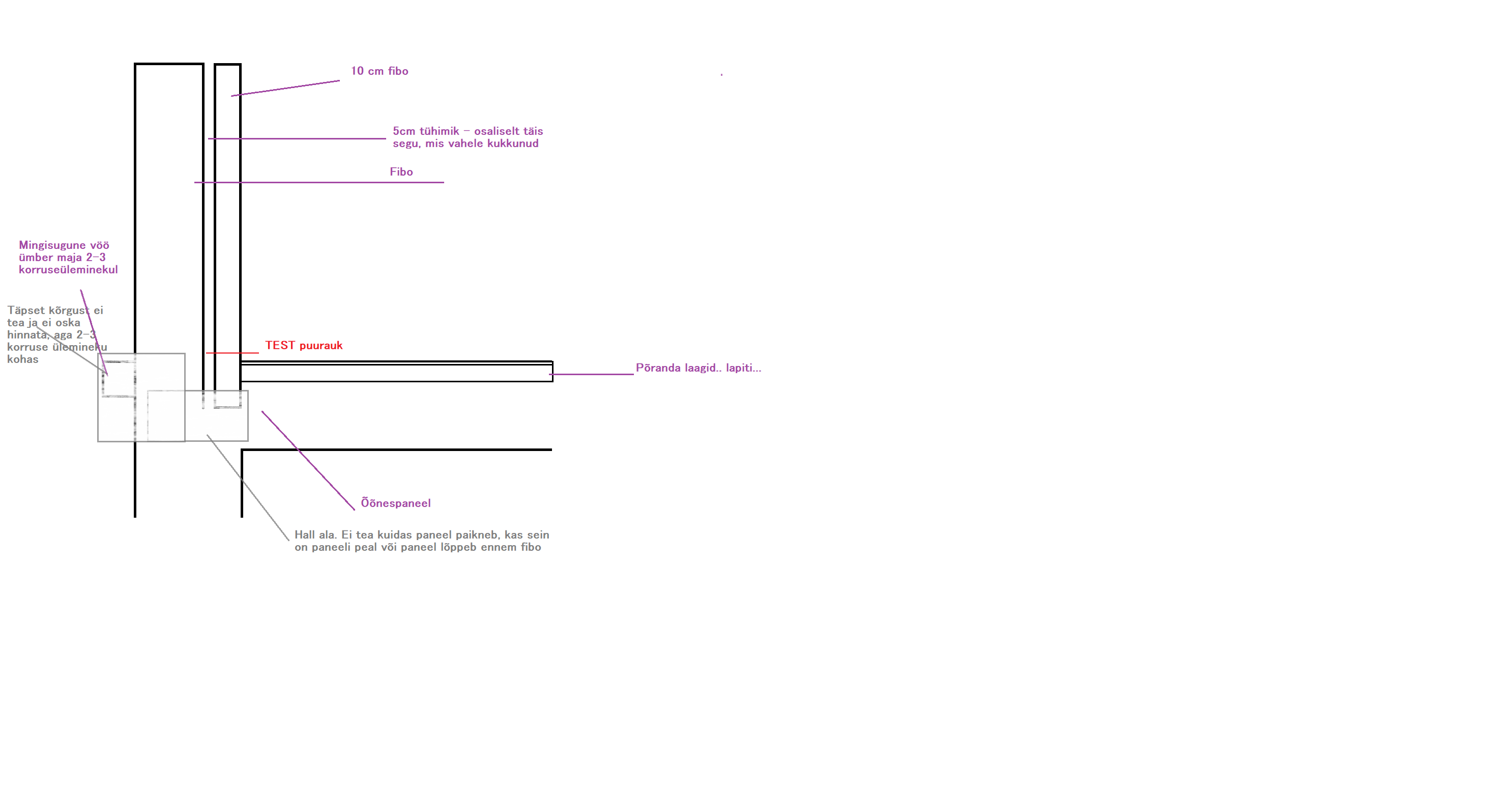

Mul on järgmine mure: 2004. aastal valminud kahekorruselisele majale on peale ehitatud kolmas korrus. Teise ja kolmanda korruse vahelagi on õõnespaneelidest, mille peal on põrandalaagid, puitlaastplaat ja laminaat. Kolmanda korruse välisseinad on 53 cm paksud ja koosnevad väljastpoolt sissepoole järgmistest kihtidest: krohv, Fibo (35cm?), fibo (10cm), pahtel ja värv.
Probleem seisneb selles, et terve maja ulatuses esineb teise ja kolmanda korruse üleminekul külmasild. See on termokaameraga selgesti näha nii väljast kui ka seest. Toas on sein põrandast kuni meetri kõrguseni külm. Talvel ei saa seina äärde midagi asetada, sest pind muutub märjaks ja tekib hallitus (naabril hallitab sein pidevalt).
Puurisin prooviks põrandaliistu taha 10 cm vahedega kolm auku. Selgus, et välimise Fibo ja sisemise Fibo vahel on umbes 5 cm tühimik. Ilmselt on probleem ka õõnespaneeliga – see ulatub liiga kaugele välisseina poole või on täiesti soojustamata.
Kas oleks mõistlik puurida seina augud ja täita see tühimik seestpoolt PUR-vahuga? Fassaadi soojustamine on küll plaanis, kuid pole teada, millal see teoks saab. Lisaks mainin, et toa õhuniiskus on keskmiselt 40–55%, elamine on avar ja õhuvahetus hea. Tegemist on korteriga, millel on kolm väliskülge.
Umbkaudne joonis:

Re: Fibosein seest tühi, külmasild ja niiskus
Miskit imelikku pole...
Raudbetoonvahelaes on (peaks olema) seal kohal betoonvöö (mitte fibo) ringsarrusega...
Loomulikult külmasild
