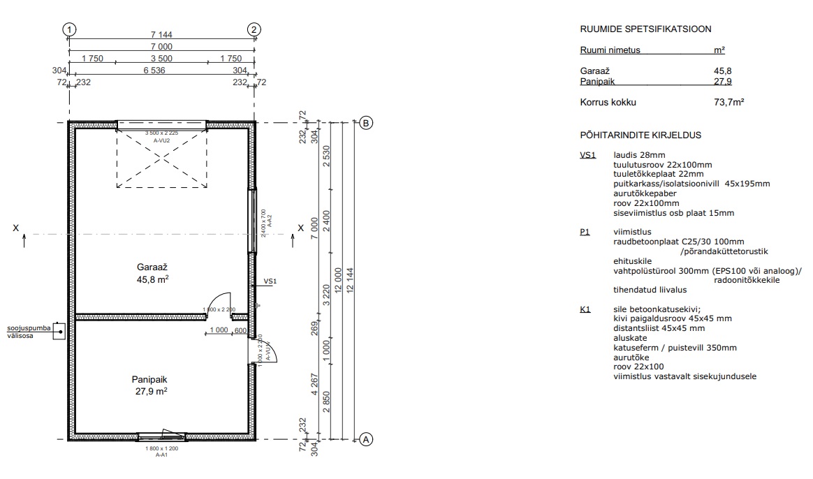

Hakkame varsti ehitama elumaja ja abihoonet ja tekkis küsimus seoses abihoone kütmislahendusega.
Abihoone 70m2, soojustatud, koosneb kahest ruumist garaazh ja väike töökoda. Ei soovi aastaringselt kütta, vaid hoida hilissügisesel ja talvisel ajal stabiilselt 8-10 kraadi sees, kuna hoones on vesi sees. Abihoone asub põhihoonest ca 10m eemal. Põhihoonet hakkab kütma maasoojuspump horisantaalse kontuuriga.
Millist küttelahendust kasutada, soov hoida jooksvad kulud võimalikult madalad ja et oleks pikas plaanis optimaalne:
a) Vesipõrandküte, mis tuua peamaja tehnoruumis olevast maaküttepumbast.
b) Lokaalne õhk-vesi
c) Lokaalne õhk-õhk
tänan ette neid kes asjalikke kommentaare panevad!

Hetkel põhiprojekti tegemine, lisasin algsele postitusele ka eelprojekti, kus soojustuse info peal. See projekt oli tehtud õhk-vesi plaaniga, aga nüüd hakkasin kahtlema ja sestap ka mu algne postitus.
Elektrikütte peale pole mõelnud, samas pole pädevust arvutusi teha, aga ei tundu usutav, et see võiks soodsaim variant olla.

Teeme kõigepealt selgeks milleks seda on vaja kütta
Siis teeme selgeks mis on min temp - ja mõlemas ruumis

Milleks see vesi seal on?
Ja joonisel pole ka näha midagi mis vett vajaks?

Panipaik on siis "tõlkes" töökoda. Ilmselt tuleb sinna kätepesuvalamu, vbl ka duššinurk, väljaviik survepesurile ka ei üllataks.

Nojah...
Soojuspump on peal ja neid asku pole
Aga küsimus jääb ikka - milleks?
