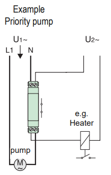

Tere hommikust! Eile lükkasin sisse põrandakütte (16A) ja läksin duši alla, lükates sisse vannitoa soojapuhuri (15A). Igast muid vidinaid oli ka taga ja C25 peakaitse rakendus. Hakkasin uurima, kuidas prioriteedirelee töötab.
Kas Eaton Z-LAR16-O oleks sobiv lülitamaks välja põrandakütet selleks ajaks, kui vannitoas toimetatakse või elektripliidil küpsetatakse? Auxiliary switch rated operating current on 1A, kas sinna külge peab kontaktori haakima, tahtes pliiti / puhurit lülida?

Skeemi järgi jah. Ning seadmele ka kirjutatud et ühenduste 21 - 22 vaheline kontakt talub 1A

Nood ABB vidinad lülitasid küll seadmeid otse aga sinu omal on ju skeemile kontaktori mähis joonistatud.
