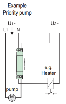

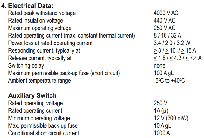

Kas Eaton Z-LAR16-O oleks sobiv lülitamaks välja põrandakütet selleks ajaks, kui vannitoas toimetatakse või elektripliidil küpsetatakse? Auxiliary switch rated operating current on 1A, kas sinna külge peab kontaktori haakima, tahtes pliiti / puhurit lülida?

Skeemi järgi jah. Ning seadmele ka kirjutatud et ühenduste 21 - 22 vaheline kontakt talub 1A

Nood ABB vidinad lülitasid küll seadmeid otse aga sinu omal on ju skeemile kontaktori mähis joonistatud.
Juhiksin tähelepanu sellele switching delay - none reale . Nonde prioriteedireleedega oli selline lugu - kui prioriteetne seade oli miski vähegi elektroonilisema toiteplokiga seade, siis selle käivitumisel hakkas relee plärisema nagu kuulipilduja... ilmselt iga impulss pani selle rakenduma ja impulsi kadumine tagastuma.
