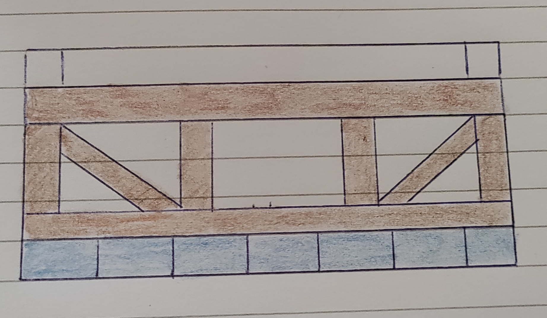

Nüüd tuleb vist tõeliselt loll küsimus, et kas alumiste palkide asemel selline karkass kuni näiteks aknalauani teeks oma töö ära, peab vastu. Alt tõmbaks muidugi vundamendi külge ja ülevalt palgi külge tuimalt kinni.
Karkassi lööks laudisega mõlemalt poolt veel üle vahele soojustus ja lõpuks see pull jääks terve maja soojustuse karkassi taha peitu, palgid ei jää kusagilt nähtavale.
Või pigem ikkagi leida kes normaalse hinnaga prusse müüks. Mõte tuli lihtsalt sellest et meetrise prussijupi hinda 200x200 küsivad juba 25 euri. 150x150 veidi vähem aga ikkagi suht palju oleks vaja asendada

Küsimus pole üldse loll
Diagonaal midagi ei anna
Posti samm sõltub koormusest jm ja ristlõigetest
Kaldun arvama, et määravaks saab muljumine ristikiudu

Kas ilma diagonaalideta külgepidi äravajumist ei teki? Maja iseenesest ei ole suur törtsu üle 50 ruudu. 8t tungraud tõstab kenasti. Mõte oli 150x150 prussist teha äkki max meetriste vahedega. Korra oli isegi idee kolm 150x50 omavahel kokku lasta, lihtsalt et hinna poolest saaks odavama 150x150 paku.
Ja kas sellist assja võib siis juba kõige kõrgemal ka teha et katust veidi kergitada, ikka et kenasti laetalad ja sarikad omavahel ära siduda selle karkassiga?

Tee 50x15 prussist ja unusta need diagonaalid. Kui kardad, et putka lääbakile vajub, hinda tervet putkat, äkki vajab juba buldooserit.
Kirjelduse järgi läheks asi lõbusamalt, kui teeksid uue sinna kõrvale.

Diagoaalide kohalt on kunn-l õigus...
Kui need peaks tagama hoone stabiilsuse / jäikuse siis on jah buldooserit vaja
50 ruutu / 8t tungraud mulle eriti palju ei ütle
Äkki polegi kandev sein selles mõttes, et vertikaalkoormust ei kannagi? Ainult jäigastav?

Kui teemaalgataja mõttearendust lugeda ( algul akendeni palgid sõrestikuga asendada ja siis juba peale aknaid sama teha) Soovitaks ka mingi suurem traktor tellida ja plats puhtaks teha ja nullist hoone püsti panna - odavam ja parem.

Kui sein jääb mõlemast küljest kaetuks siis pole küll mingit otsest vajadust aknaaluste palkide asendamiseks palkidega. Võid täiesti vabalt ka prussidest karkassiga asendada või asendada ka prussidest massiivseinaga.(täies mahus puitprussidest, ilma tühemiketa mis vajalikud villa paigaldamiseks.) Päris kindlasti mitte pole ka vajadust päris uue hoone rajamiseks.
Küll aga tuleb mädanenud kohtade väljalõikamine teostada mõistusega, et sein laiali vajuma ei hakkaks. Selleks soovitaks sul ennem saagima asumist mõne palgitööga kursis oleva inimesega pisut nõu pidada. Muidu võib juhtuda, et prussidest karkass seisab vundamendi peal kindlalt paigal aga palksein sõidab sealt pealt minema ja maja vajub laiali.

Asi pole "vajaduses" - asi on ratsionaalsuses
