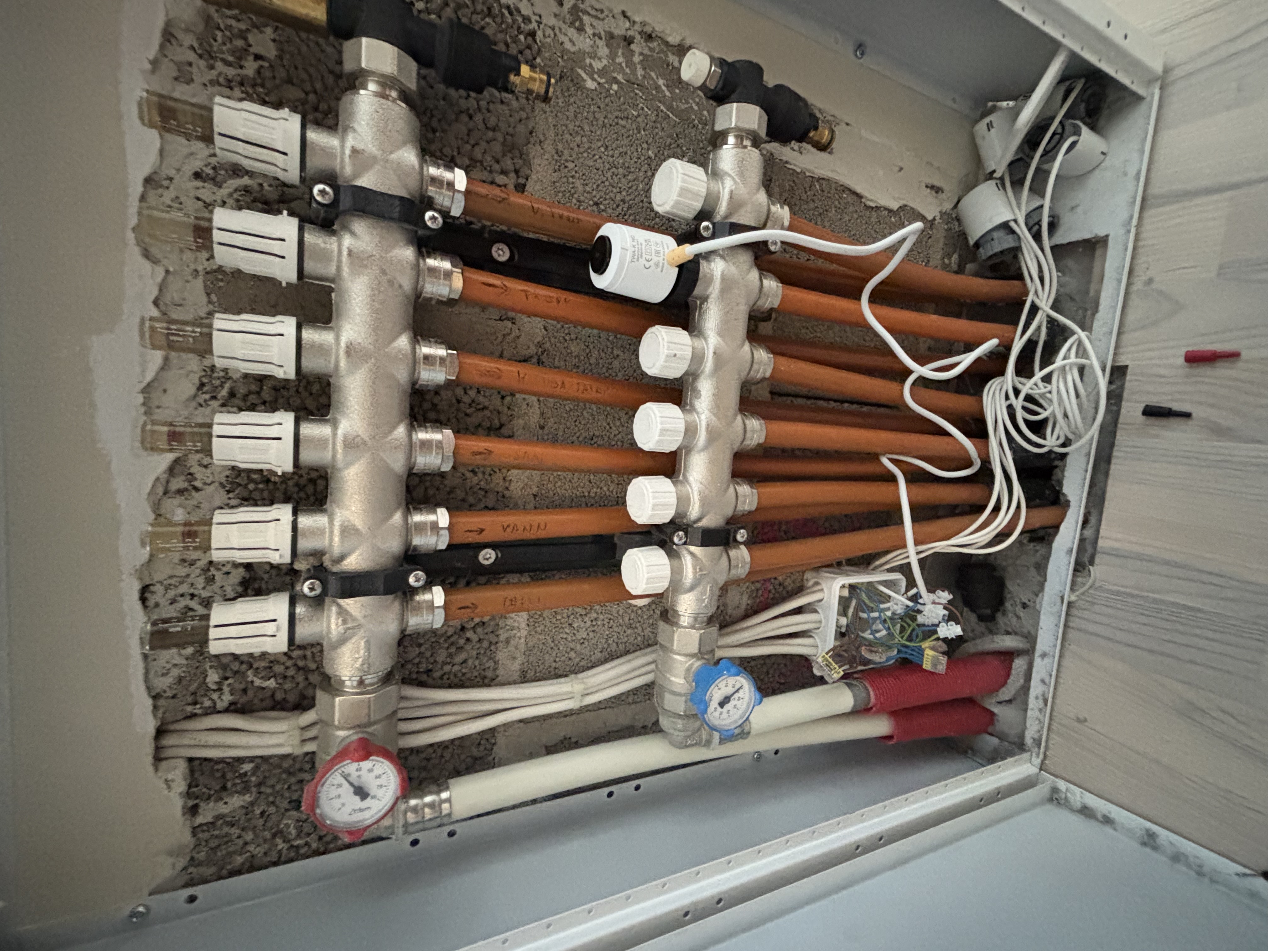

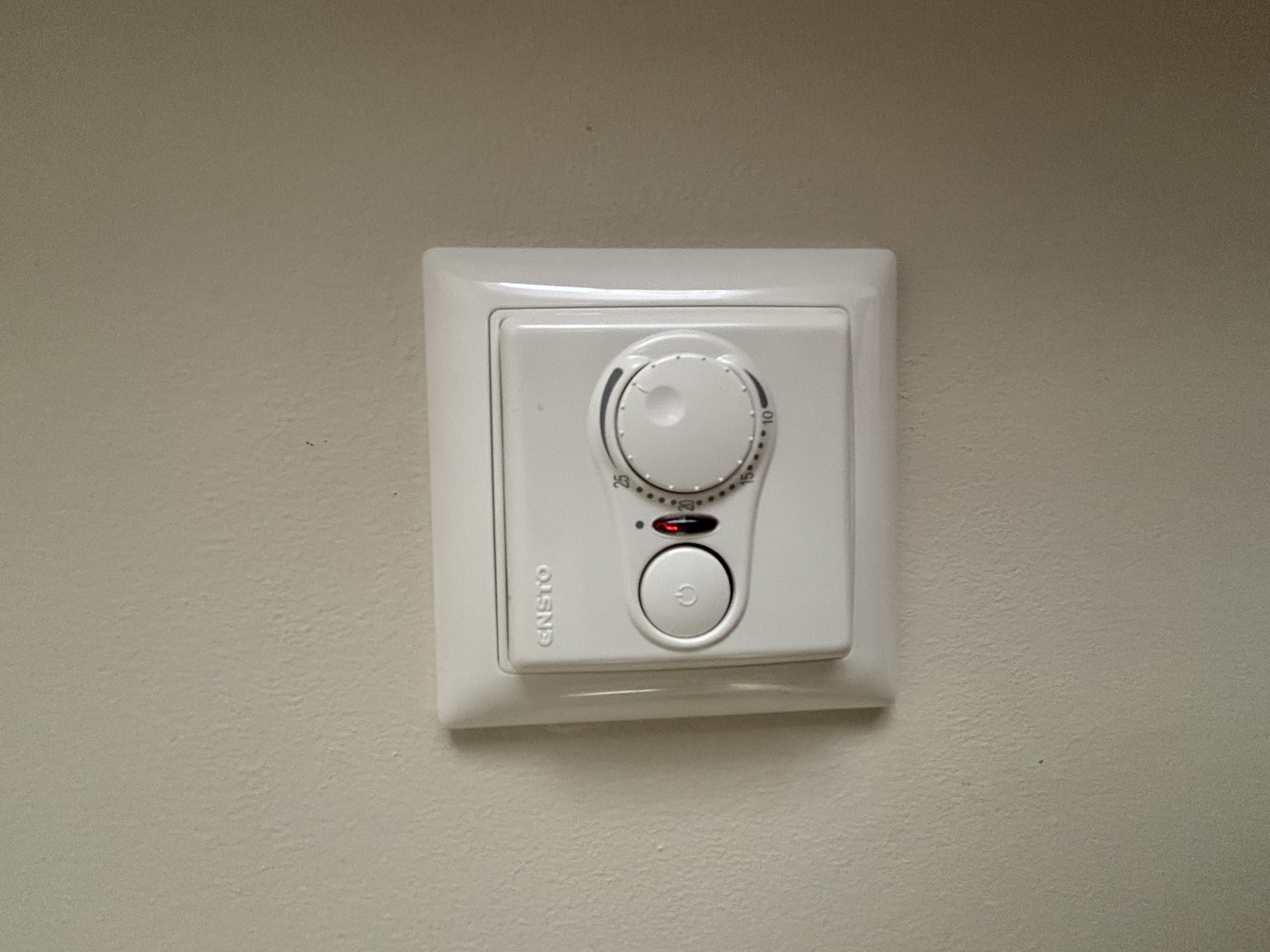

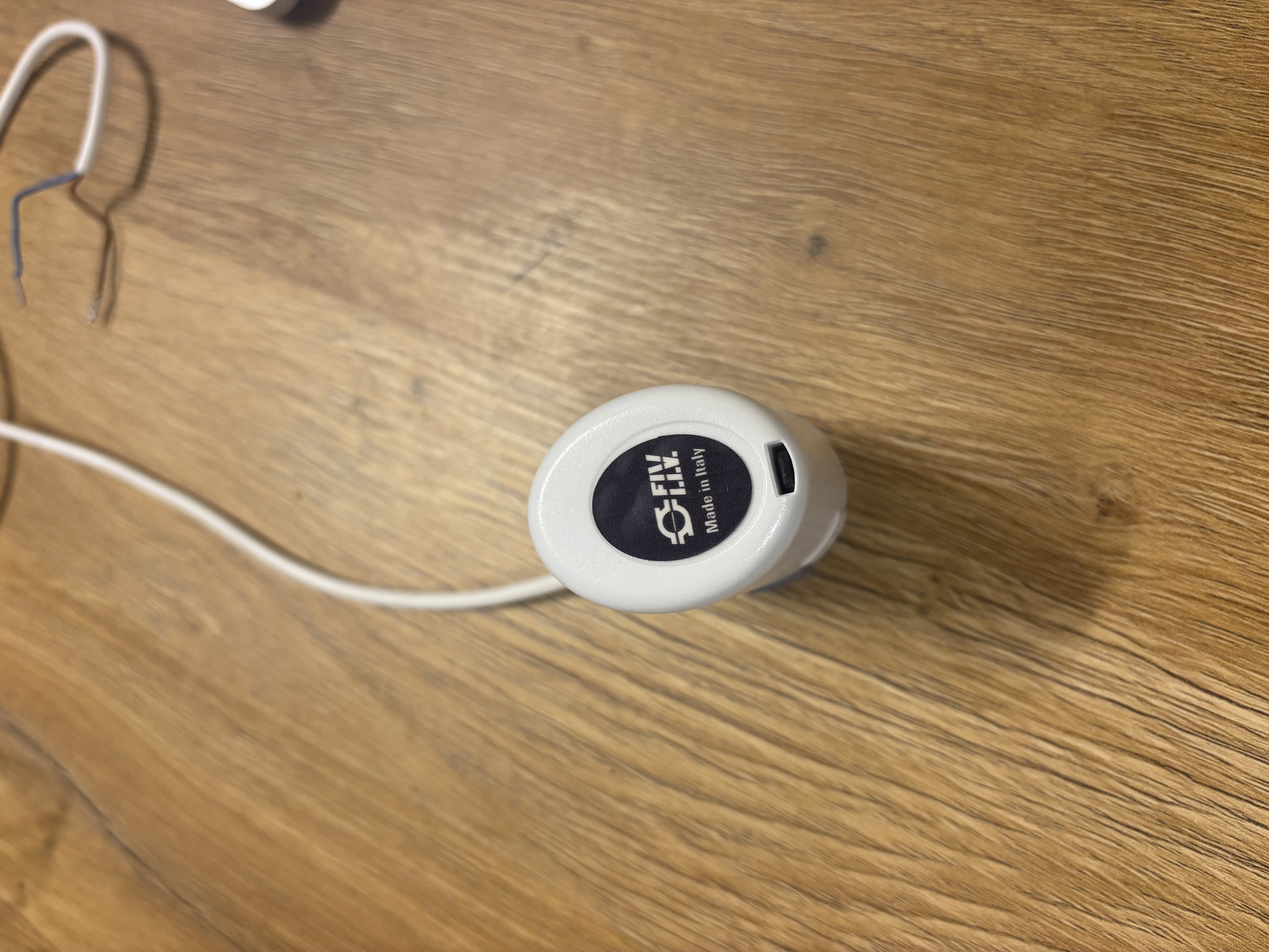

Pole elektrik ega san mees, niiet kui midagi seletuses pole oige, andke andeks 🙃 hakkas sellega pihta, et maakütte katel hakkas kütma, paar minti ja lõpetas, kuna tema jaoks tempid olemas süsteemis. Mina aga tunnen kuidas põrandad iga päevaga jahedamaks muutuvad, kuniks garaaz oli hommikul sama külm kui väljas. Kuna pump töotas, aga süsteemi ei liikunud hakkasin vaatama kollektori poole. Koik ujukid üleval ja voolavust pole. Keerasin maha, nõelad liiguvad ja kui vajutada, siis ujuk kohe reageeris, järelikult kinni pole. Nii, edasi vaatasin elektrivoolud. 220 tuleb harutoosi, seal liigub 3 soonelise pruuniga seina peal olevasse termostaati, tuleb signaaliga kol/roh tagasi ajami peale. Peal olevad ajamid mingi fiv italy. Eile mõõtsin, siis termostaadilt tuli kohe kui peale tempi keerata signaal ajamile. Vanad ajamid 10tk, mitte ükski enam ei tööta. Panin ka otse pistiku, 220 külge, ei midagi. Tõin ühe danfos twa-k testiks, kohe reageeris elektrivooluga ja ujuk liikus. Ehk lülitus ajamil toimus. Täna mõtlesin jätkatateiste kontuuridega.Ei saa enam aru, kas on võimalik et kõik 10ajami läbi läinud?
Edit tänasega. Lounal läksin ära ja jätsin manuaalselt nõelad lahti, et torudesse sooja sisse saab ööks. Nüüd plaanisin hakata edasi märkima torusi, kraane, ajameid järjekorda, ning testin eile toodud danfossiga. Panin termostaadi max põhja, led punane et peab signaaliga ajam avanema. Elektrivool tuleb ajamile peale, aga ajam ei tee midagi, ujuk üleval. See ei saa olla, et ajam tuksis, sest uus asi ju.

No reede õhtul selliselt maha keerates ajamid hakkasid ujukid jah kohe reageerima. Eile, kui ca 7h olid koik kraanid lahti ja pump küttis, siis mingi hetke asjad nii ei toiminud. Kui kogu krempel mingi 1.5-2 rahunenud ja jahtunud oli, siis hakkasid need ka nii reageerima. Kuigi ma
Ei saa aru, miks nad pidid olema. Ajamite maha keeramine ja ujuki liikumine ei tohiks ju süsteemis oleva kütte tempiga kuidagi seotud.
Maja on eilsest küttest nüüd pühapaeva hommikuks jahtunud, termostaadid kruttisin eile miinimumi. Nüüd käisin panin kõik põhja, koik need ajamid, mis reedel ei töötanud on nagu korras ja ujukid all. Et wtf mis mõttes ja kuidas ?

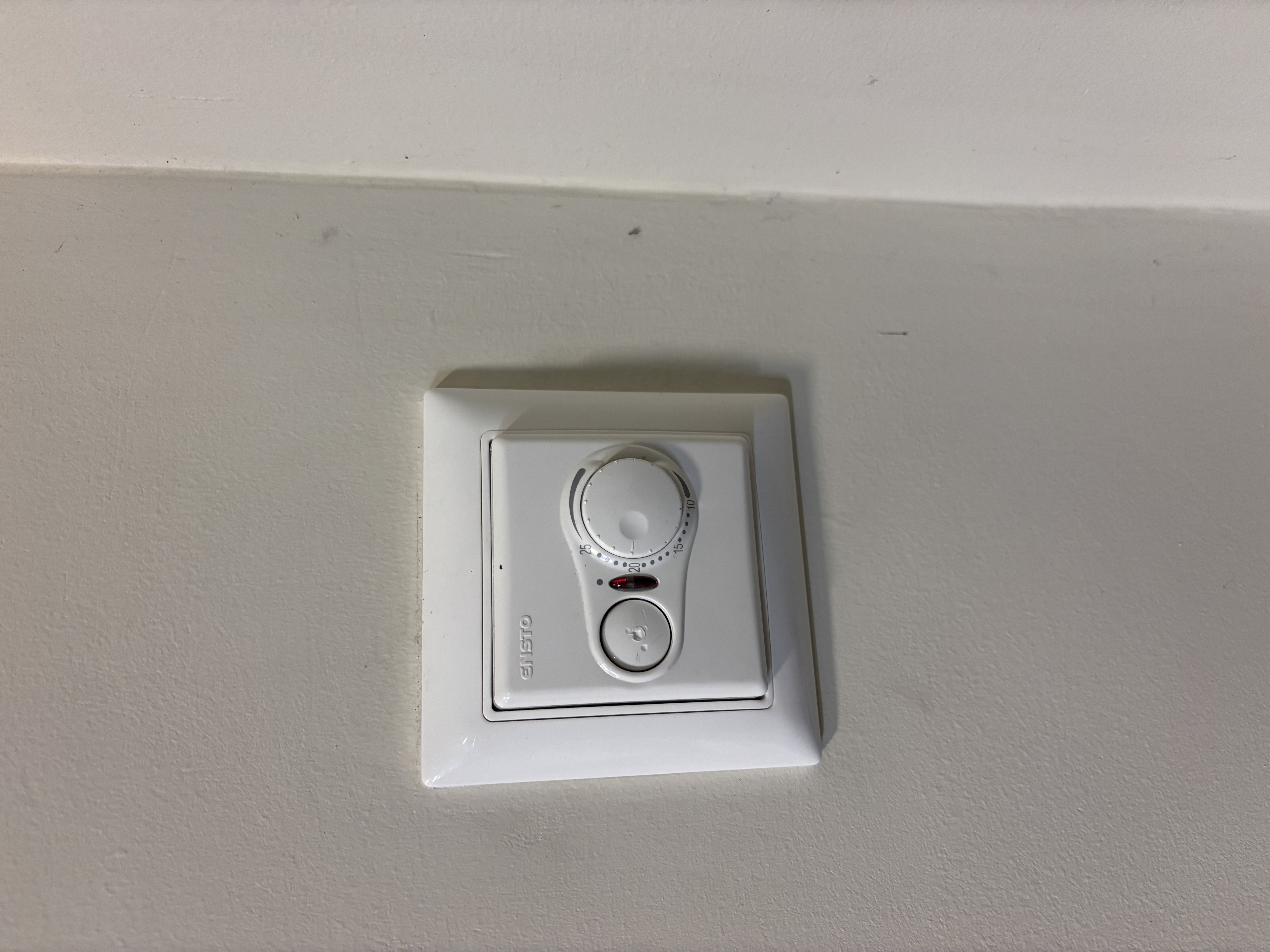

Update. Vahepeal ostsin koik uued danfossi ajamid peale, paistis töötavat paar nädalat okeilt. Nüüd taas hakkas mängima garaasi põrand. Põrand külm, kui eelmisest korrast sai peale keeratud 18 kraadi ja ajaks kõik soojaks seal ja rohkem midagi vajutatud pole. Nüüd paar päeva kodus pole olnud ja põrand külm. Termostaadil punane tuli, mis peaks nagu tähendama kütmist( signaali ajamile, et kollektor lahti avaneks). Aga ujuk üleval, ajam külm ise. Ajami ja termostaadi ühenduses voolu pole, mis peaks termostaadist tulema. Termostaati sisse vool olemas. Lülitan termostaadi välja ja tagasi sisse ning tuleb vool ajamisse. Mis värk? Kas see termostaat pekkis? Mis seal katki saab minna? Millised voiksid mõistlikud asendused olla, kui nendes asi ja vahetama hakata?

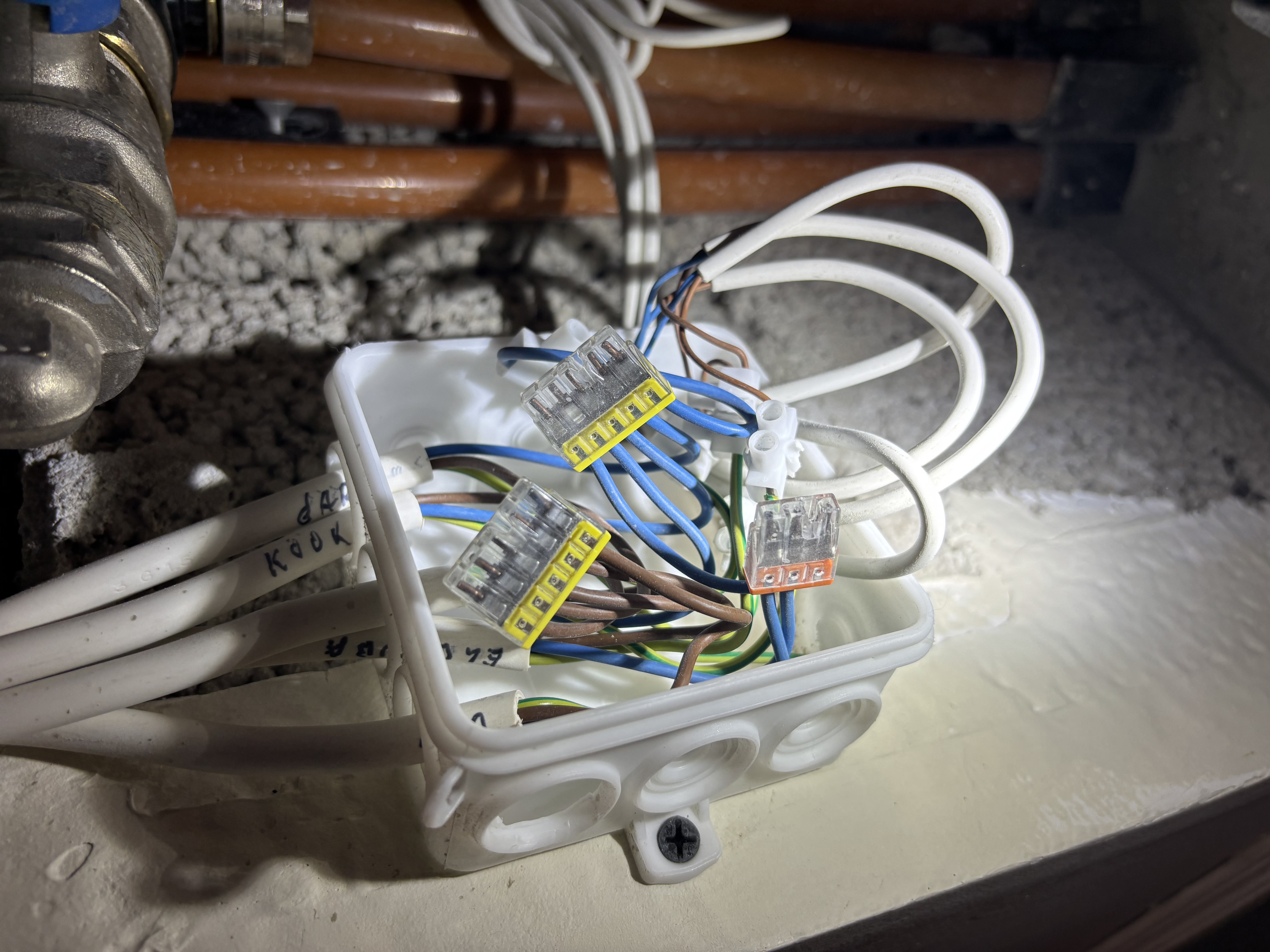

remo22 kirjutas: 04 Okt 2025, 11:243 soonelise pruuniga seina peal olevasse termostaati, tuleb signaaliga kol/roh tagasi ajami peale
Elektriohutuse seisukohalt ei tohi kollarohelist kaablisoont kasutada muuks, kui kaitsejuhiks (nn maandus).

Mis seal harukarbis toimub? Kas kõik andurid on omavahel kokku ühendatud ???
remo22
Postitusi: 230
Liitunud: 04 Okt 2011, 20:31
Re: Kollektori ajamid, termostaadid, vool.
Ma täpselt ei oska öelda. see 2019 tehtud maja ehitusel. aga seni korralikult töötanud. uued ajamd said sama loogikaga ühendatud nagu vanad, aga igal asjal oma kaabel ajami ja termostaadi vahel.
