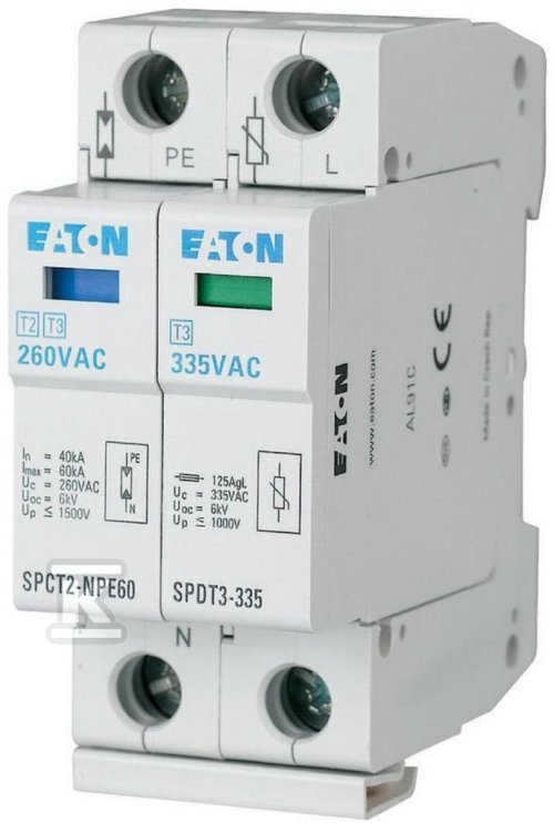

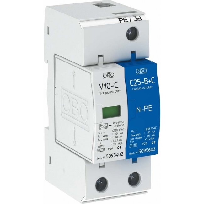

Hommikust! Tiheasustusalas 70ndate kortermaja peakilbist tuleb trepikotta 5G10 (ca 50m) ja igale korrusele on üks faas. Trepikojast tuppa on ka 5G10 veetud, kasutusel ainult 3 juhet. Toas (allavoolu järjekorras) plommitud peakaitse C25 Icn 10kA, plommitud voolumõõtja, pealüliti ja edasi RVK-d–MKL-d. Kuna tänapäeval peab kõiges ise wise monkey olema, üritan end harida ja tekkisid mõned küsimused:
1) Kas korteri kilpi oleks mõistlik lasta liigpingepiirik paigaldada?
2) Kuhu on paigaldamiseks mõeldud Eaton SPDT3-335-1+NPE (Effex 56€) ja kuhu OBO V10-C 1+NPE-280 (Effex 102€)? (vt pilte) Huvitavaks teeb asjaolu, et OBO on nii T1, T2 kui ka T3.
3) Kas liigpingepiirik võib rakendudes plahvatada ehk eeldab suletud kaanega kilpi? (ühe piiriku nõue oli IP40 asukoht) Mulle kui esteetikule meeldib, kui automaadid on mööda käies vaadeldavad ja võtsin kaane ära.
Andke hagu!

Piirikut on alati mõtet paigaldada. Ainus kaitseaparaat mis 24/7 töötab, lõigates maha liigpingeimpulsse.
RVK ja automaadid vedelevad niisama ja ootavad, et keegi piisavalt suure rikke korraldaks, alles siis rakenduvad.
N-PE piiriku puhul on siin tegemist sädemikpiirikuga, N-PE ahelas ei teki rakendumisel järelvoolu, seetõttu saab sama pistikelementi ilmselt kasutada nii T2 kui ka T1 komplektis.
T3 piiriku mõte on olla kaitstavale seadmele võimalikult lähedal.
Tegelikult pole vahet kui sul ainult 1 kilp ongi.
Ei plahvata seal miskit...
