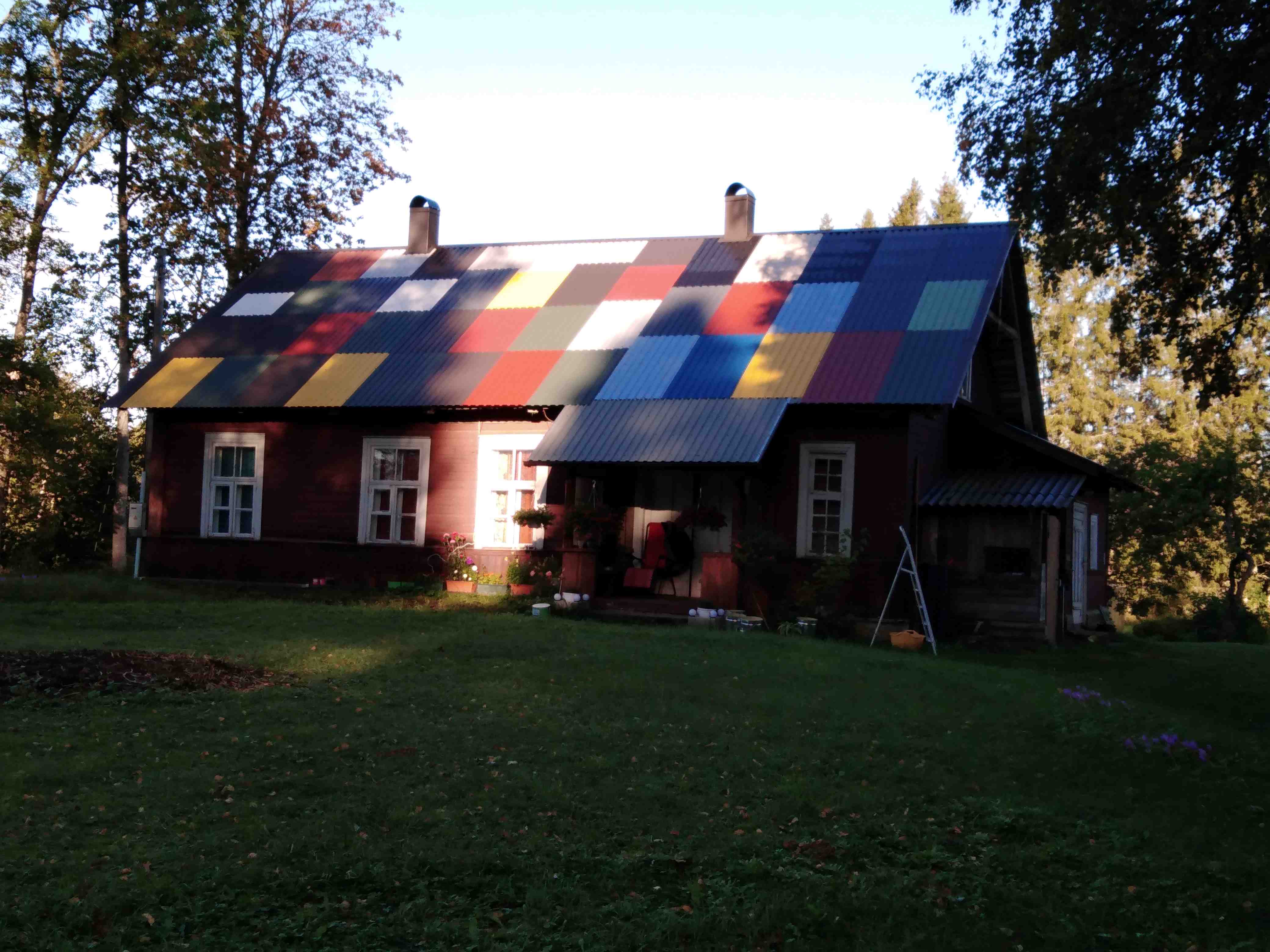

Olen ise kasutanud meie maamaja nn tervise huvides katuse renoveerimisel kellegi poolt müüdavaid erineva pikkusega trapetsprofiiliga katuseplekkide jääke. Siiani on tulemus rahuldanud. Muidugi pean möönma, et meie maamaja katuse kalle on tunduvalt suurem. Käin suvel paar korda ka pööningul ja tubades ei ole ka enam läbijooksust mingeid märke. Kommentaari lõpus pilt kah soodsast "ajutisest" renoveerimisest.
Oma jutu kokkuvõtteks- vahest võib võtta asja ka veidi lõdvemalt, eriti kuuri puhul ja leida soodsamaid lahendusi kui pakuvad insenerid ja katus võiks ikkagi olla ka lihtsalt sademete kindlam. Ei ole vist raske saavutada ka lihtsamate võtetega. Vähemalt minu arvates. Miks ei või teema ära kasutaja/jätkaja kasutada trapetsprofiil paneelide jätkamise sademetekindluseks kasutada Maaks,kunn24 või minu poolt kirjeldatud materjale või meetodeid? Jah, annan aru, et tegemist on kuuriga, aga ikkagi, kui mõned tilga probleemid saab lahedada lihtsalt ja soodsalt.
Ei midagi isiklikku, lihtsalt alevipoja uitmõtted. ;)
OT. Tegin mõned aastad tagasi maamaja sauna otsa ca 18m2 suuruse varjualuse, kus vihmasabina ajal hea istuda. Ei olnud mul ei projekti ega kooskõlastust, vaid põhimõtteliselt tasuta natuke rohkem höövelprusse. Katuseks oli maamaja katuse ülejääk. Kuna olen Tegija :) , kellel ikka juhtub, siis pleki kinni kruvimisel suutsin paar kruvi lasta roovist mööda. Jah, mulle paar korda tehti märkusi, et katus tilgub, aga kuna vihmasaju ajal ise ei istunud tilkuva koha all, siis see mind ei häirinud kuni ükskord sattusin ise selle koha alla. :) Vaat siis hakkas hakkas häirima ja järgmise ilusa ilmaga ronisin varjualuse katusele ja kleepisin aukudele SBS tükid peale.

Sul võimalus võrdsetena "legaalselt" vaielda, kuna esined samuti oma pärisnime alt ;)
Ülejääkidest katuse osas võib inimestel olla erinevaid maitseelistusi, aga igal juhul on ilme lõbus ja kosutav. Vist ise läheduses olles ka tujutõstev?
Soovitus, et kui tekib erinevaid seinavärvijääke, siis need ka ära kasutada.
