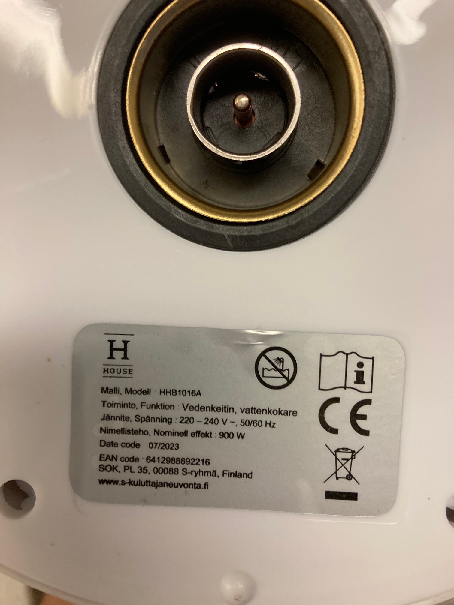

Re: Suvila elekter
Aga palun:

kunn24 kirjutas: 08 Juul 2025, 21:04 Veekeedukann on ca 1 kW, milles üldse teema?
Mul on olnud suured raskused u 1 kW veekeetja leidmisel, sest neid müüakse väga vähestes kohtades. Igast poest saadava veekeedukannu sisselülitamise järel pean minema kaitset sisse lülitama.

Scott kirjutas: 09 Juul 2025, 00:53 Mul on olnud suured raskused u 1 kW veekeetja leidmisel, sest neid müüakse väga vähestes kohtades. Igast poest saadava veekeedukannu sisselülitamise järel pean minema kaitset sisse lülitama.
Ma lugesin Te avaldust ja küsisin direktorilt luba 50-ga see kann Teile ära müüa, selle peale tuli veidi kobinat stiilis:"See ei maksa nii palju!"- kui ütlesin 75, siis oli vaikus. Seega selle summaga võin ära anda. Kann suht uus, asub Tallinnas Nõmmel. ;)
