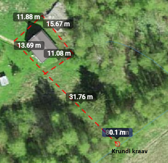

Seoses sellega, et äsja tehtud betoon põranda alla on vesi sattunud, siis on plaanis hoone ümber drenaazi toru paigalda, mis ehk võiks olukorda parandada. Tegu on siis saunamajaga, kus sai vana põrand välja lõhutud ning eemaldatud kogu vana pinnas. Seejärel sai paigaladatud nn see vundamendi mummukile, u 15-20cm liiva, liivale 15cm peno ja penole siis u 10cm betooni.
Drenaaz on plaanis teha meetri kauguselt ümber maja ja suunata siis see krundi piiril olevasse kraavi. Pinnas ise on väga savine.
Nüüd tekkisidki drenaazi tegemise kohta mõned küsimused mille osas oleks natuke nõu vaja.
1. Kas piisab ümber maja 70cm sügavusest kraavist ja siis see osa mis kraavi suundub, tekitada u 1cm kallet meetri kohta?
2. Kas toru vedada maha nii, et algus ja lõpp ühendada kolmikuga ja siis sealt edasi kraavi või ikkagi panna algusesse kork ette ja lõpp suunata otse kraavi?
3. Kuna on savine pinnas, siis ilmselt tuleks teha torule alla killustiku padi ja pärast katta ka killustikuga. Mitu cm peaks killustiku kiht ümber toru olema ja millise fraktsiooniga killustiku kasutada?
4. Kas oleks vajalik lisada ka kaev?

- Untitled.png (734.05 KiB) Vaadatud 7786 korda

Hoone ümber on kunagi olnud kuivenduskraavid mis on ajooksul kinni kasvanud, ehk siis on pinnase vesi põranda alla sattunud. (Vett hetkel hoonesse veetud ei ole)

Liitumis ja 90 kraadistes kohtades kaev.
Jah drenaazi pealsem pinnas mittesavi - kild, liiv, kruus jne...
