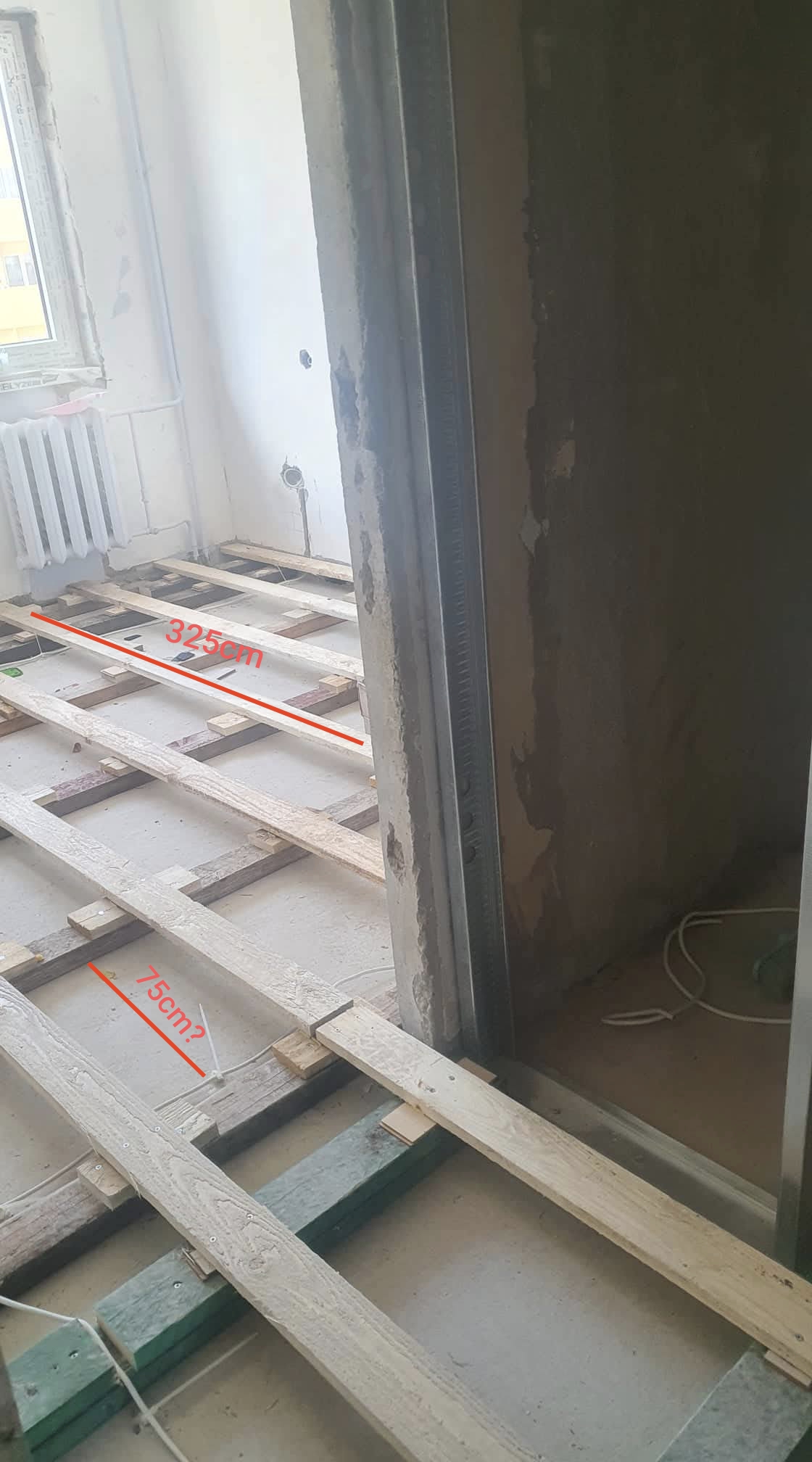

2a tagasi tehti korteris renoveerimine ja nüüd siis mõnes kohas põrandale lohud sisse vajunud. Köögis köögimööbli sokliplaadi ja ukse lävepaku järgi riivab korralikult silma, muidu ilma loodita aru ei saa. 80cm loodile saab 2mm klotsi alla panna. Olemas üks pilt põranda karkassist. Tundub, et prussid veidi liiga pika vahega tollise laua jaoks?
Kuidas oleks korrektne põranda karkass teha?
Laudise peale pandi minu mäletamist mööda 18mm osb ja kõige peal siis laminaat.

Esimene küsimus oleks, et mis asi ajab sellist nö laagidel põrandakonstruktsiooni tegema...
Põhiküsimusele vastates võib probleeme olla mitu või ka nende kombinatsioon
Võib olla, et prusside samm liiga suur, võib olla, et laudise samm liiga suur, võib olla, et laudise ristlõige ebapiisav, võib olla, et OSB liiga "õhuke" jne

Kui konstruktsioon või/ja OSB nõrk, siis peale astudes peaks põrand ka silmnähtavalt vajuma, vetruma. Pane sirge latt põrandale ja avalda põrandale koormust. Mõõda, kas ja kuipalju lati ja põranda vahel pilu suureneb.
Kui mitte, siis peab viga olema milleski muus. Näiteks ehitatudki kõver või rihtimise klots on alt ära liikunud. Ka majavamm võib seesugust anomaaliat põhjustada.

Sellises kohas ilmselt tehaksegu tunde ja kogemuse järgi. Tegelt mingid tabelid on isegi olemas, et mis sammuga roovi tahab osb alla saada olenevalt paksusest, aga siis peab ka roov olema piisava ristlõikega. Silmaga vaadates siis antud juhul ongi see harv laudis ilmselt nõrgim lüli ja paindub läbi. Aga siis peaks see igal pool suht sama palju läbi painduma kui sinna peale astud, ehk siis herr vuugi poolt soovitatud katse ütleks nii mõndagi ära, et kas on läbiv teema või lokaalne probleem.
Ühes korteris, kus oli pmst sama süsteem, nägin kunagi sellist olukorda, et vannitoa trapi juures oli leke ja kuidagi jõudis vesi köögi põranda alla ja laagid lõbusalt mädanesid siis seal ja vajusid ka ära. Ilmselt sul muidugi nii ekstreemne ei ole praegu.
