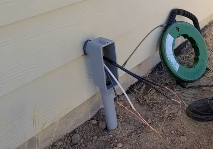

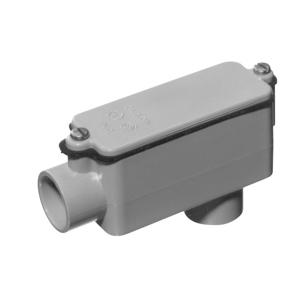

Mõtlesin see suvi panna kõrvalhoonesse elektri ja sellega seoses on küsimus, et kuidas Eestis/Euroopas tavaliselt maa-alust kaablit sisse tuuakse? Ma ise elan Kanadas ja seal lahendatakse see tavaliselt LB liitmikuga (fotod lisatud), aga Esvika e-poes midagi sellist silma ei hakanud.

Meil paned selle halli karbi asemele lihtsalt 90 kraadise põlve. Maakaabli ja sisekaabli ühenduse võib teha toas harukarbis. Võib ka väljas muidugi, aga siis tuleb sinna toru otsa mingi IP66 karp sättida.

ok, aitäh, eks 90 deg põlv käib ju ka, kuigi sealt on kaablit raskem läbi vedada, eriti kui raadius väike. Peamine põhjus miks siin kasutatakse sellist LB liitmikut on teha vedamist kergemaks. Aga eks igas riigis tehakse asju natuke teisiti. Aitäh.

Nojah, eks võib ju igasugu asju hakata leiutama, aga asi peab ka ilus välja nägema. Mingi 3x30 nurka näeks eriti imelik välja ja oma nime sellise asja peale küll ei taha panna. Ma võin panna neid LB liimikuid paar tükki endale kohvrisse ja toon kaasa, aga siis mingi inspektor või audiitor saadab mu pärast kuu peale nende UL või CSA sertifikaatidega.

Aga mis tal kobiseda, kui sa LB liitmikus ühendust ei tee. Vaatan pilti: kõigepealt ajad maa seest kaabli selle liitmiku luugist välja, siis ots tuppa minevasse auku ja lõpuks jääb kaabel viisaka kaarega sinna karpi. Teeb sama välja kui põlvedest tehtud sisseviik, aga viisakam ja tugevam. Kui tulevikus vaja kaablit vahetada, siis vastupidises järjestuses: kõigepealt üks ots luugist välja ja siis kogu kaabel teiselt poolt välja.

Seni kuni detail töötab oma valdustes "kaablikaitsena" ei olegi sellel serti vaja ja võid kasvõi ise sobiva karbi plastist kokku keevitada, või 3D printida.
Sobivate põlvede puudumisel kasutatakse kanaliliitmike kaablikaitsmena päris laialdaselt ja virgemad mehed lõikavad kanalipõlve tihendil oleva paksema koha ära, siis ei saa välimusest kohe aru, et millega on tegu.
