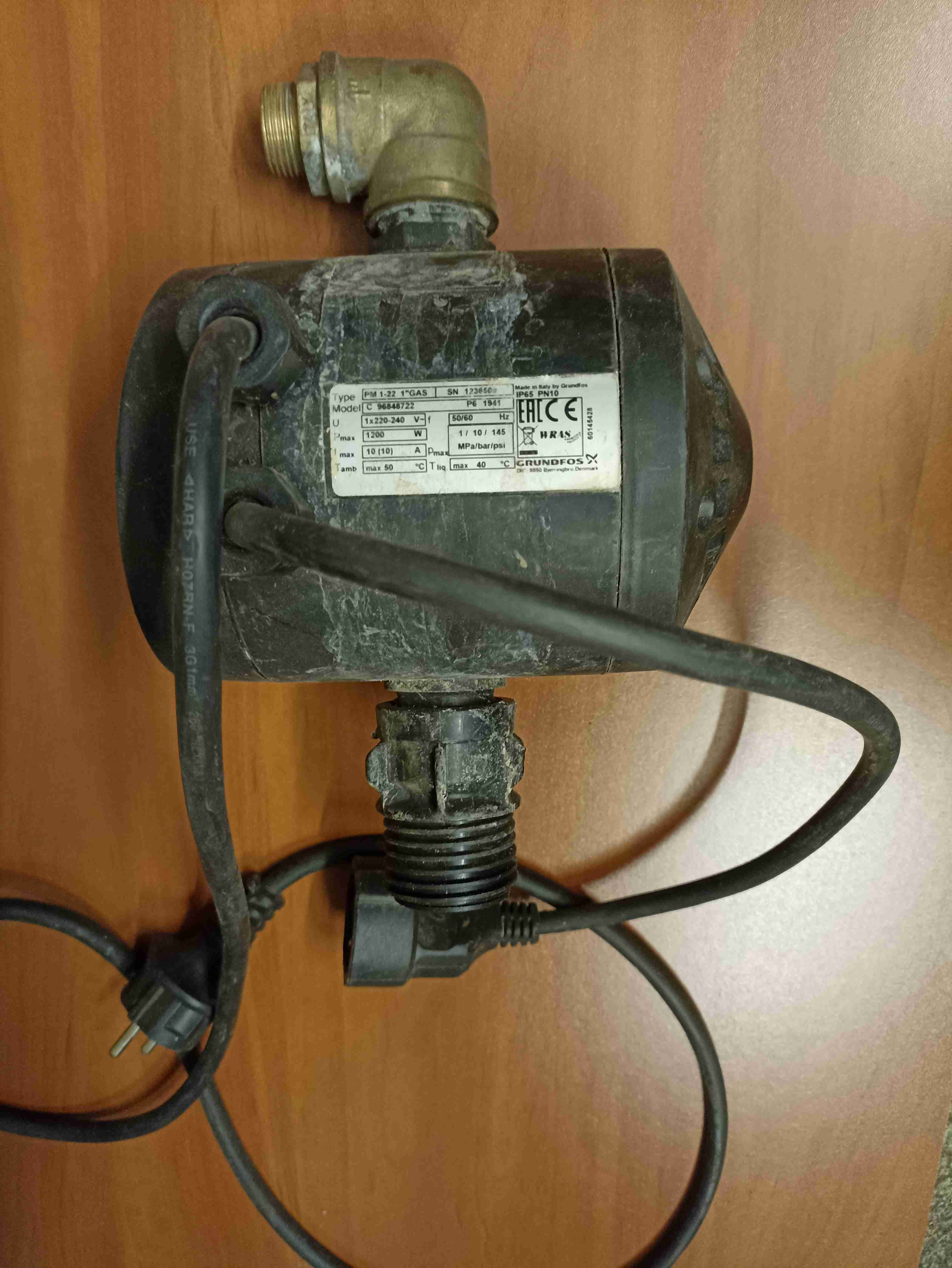

Käisin vahepeal staabis pahega tegelemas ja mõtlesin olla usin ja tõstsin riiulist välja rõhurelee. Paisupaakidest pilti ei hakanud tegema, kuid sildi pealt lugesin, et on 5 liitrised.
Nonii, nokits7, tee nüüd oma suukene ilusti lahti, sest ma hakkan sind nüüd "toitma". ;) Kõigepealt võta amps rõhureleest.
Nüüd tuleb amps meie kaevumajast.
Kaevumajast on pilt tehtud 2022 ja selle pildi peal on veel Parkside kollektor. Kuna osad külalised oskasid selle katki sikutada, siis peale otsustasin messingust kollektori kasuks, mis ei ripu kraani küljes, vaid on klambritega korralikult kaevumaja küljes kinni. Parempoolne kraan on haletsusest ämma suhtes tema jaoks tehtud nn väliköögi kompleks koos "soojavee boileriga", kuid ka sellele lisasin vahele paisupaagi, sest vesi soojenedes kippus voolikut ühendusest lahti lööma.
