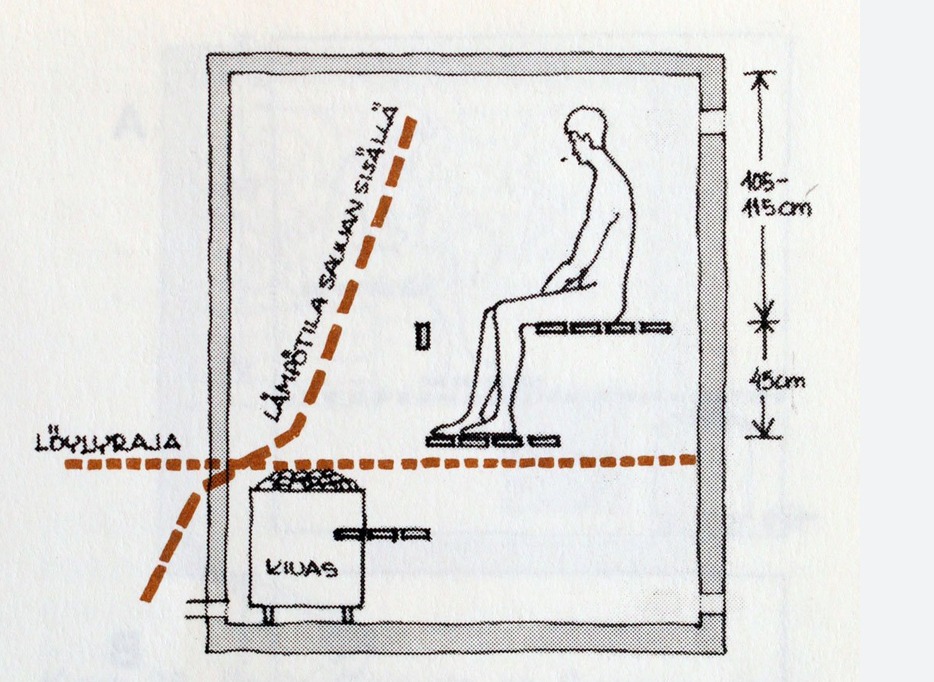

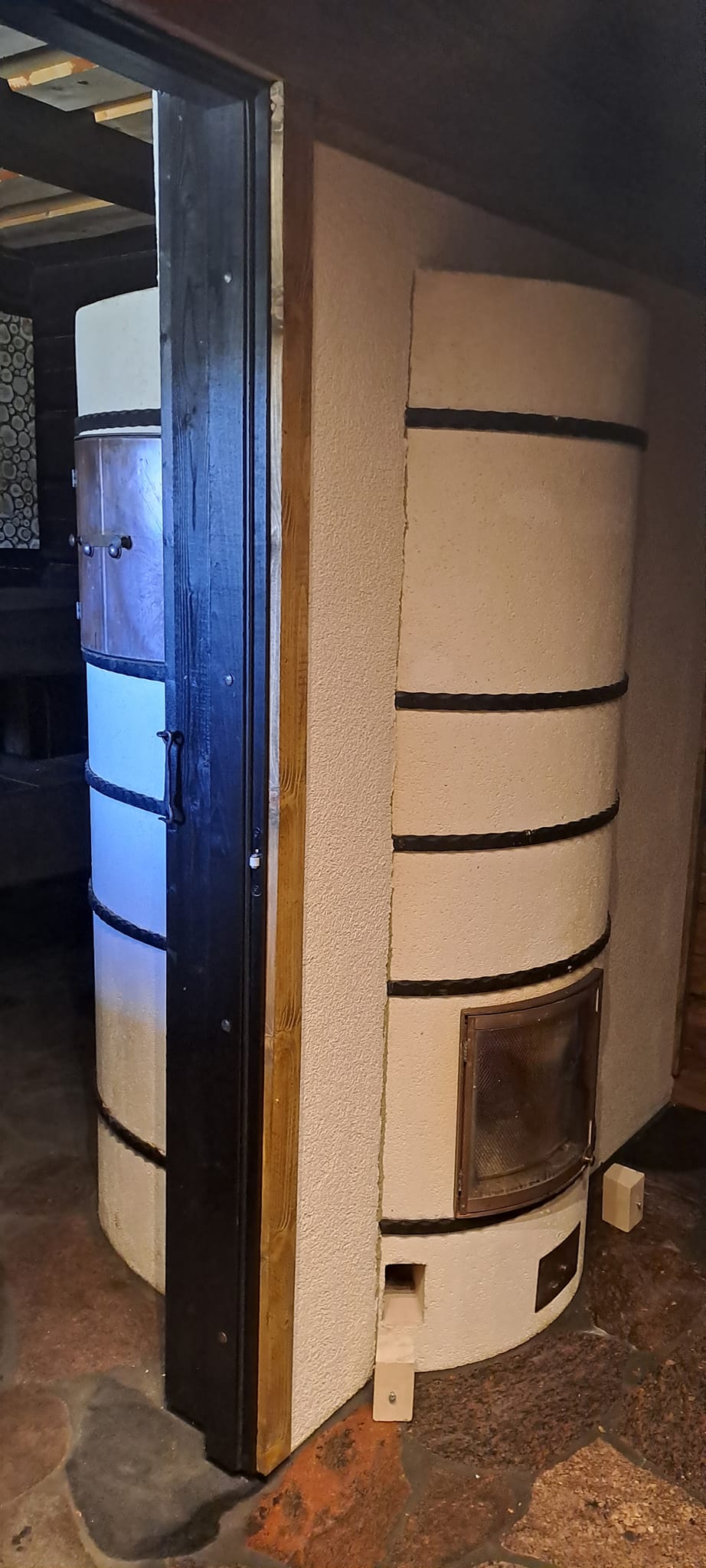

Hea saun erineb sinu pakutavast. Kuklast laeni peaks oleva vaks vaba ruumi ja jalad peaks olema ka kerisest kõrgemal. Alla 2.30 pole see kuidagi võimalik ja see on vaid miinimum. Saab tutvuda saunakirjandusega.
See valge sauna ahi, sauna keris, see on minu projekteeritutud, disainitud, ehitatud.

Keskmist kasvu korvpallur ei ole minu sauna teretulnud ja järeltulevad põlved ehitavad omale sobiva sauna ise kui soovivad. Normaalse sauna lae kõrgus on 2200 ja lava - lae vahe 1100
Mitu cm peaks sellisel juhul olema ülemiste kerisekivide kõrgus põrandatasapinnast?
Kerist võib muidugi vist ka keldrist kütta?
Käisin mõõtsin kiirelt oma saunas üle - mul on kerisekivide ülemine serv 900 ja minu pere on rahul. Varbad ei külmeta. Keldrist ei küta.
Kui juba mõõtmiseks läks siis lae kõrguseks 2240 ja lae ja lava vahe 1160

Sõna "rahul" tähendab Eesti keeles, et inimene ei oska lähtuvalt oma rumalusest paremat soovida.
Probleem ei ole mitte "varvaste külmetamises" vaid organismi vereringes oleva vere suurest temperatuurierinevusest pea ja jalgade vahel.
