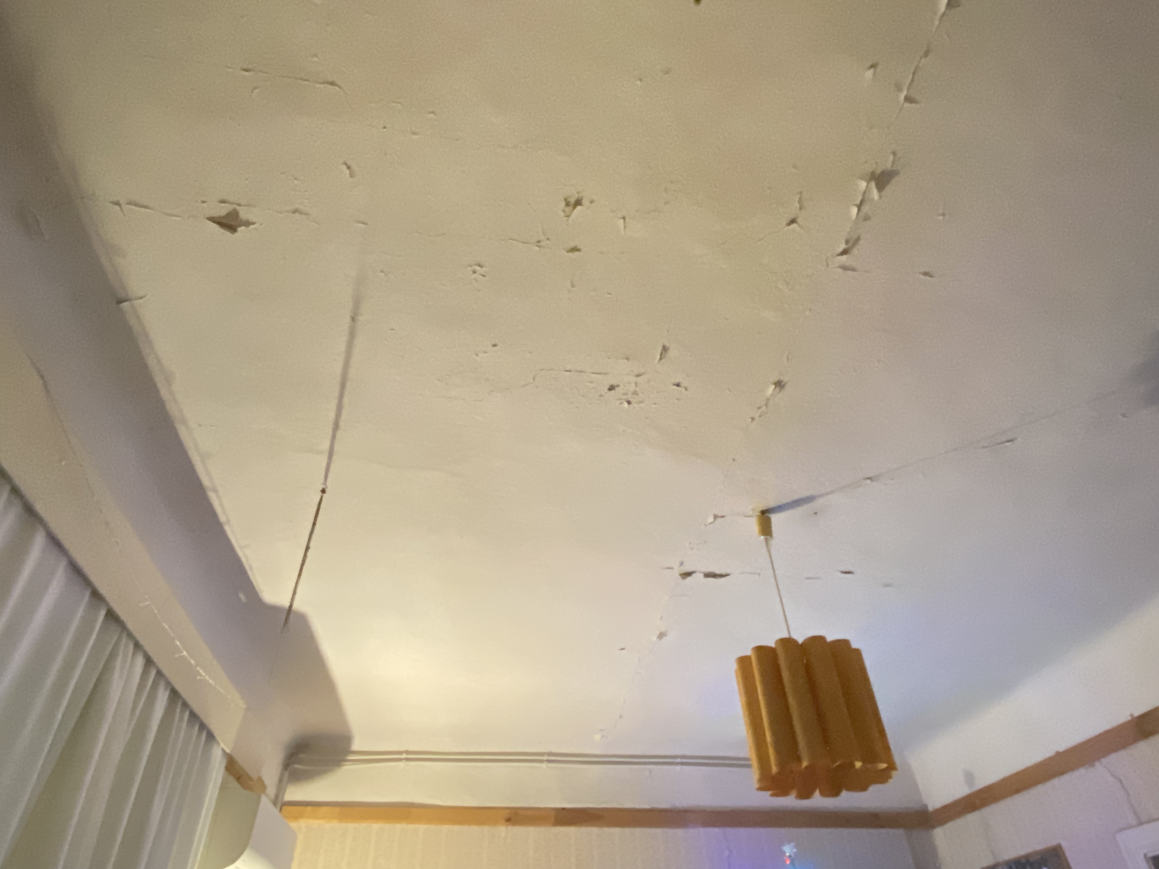

Sooviksin saada soovitusi, et kuidas saaksin taastada lubikrohvlae puitmajas, mis on väga vana.

Vana lubikrohvlae taastamise soov on ilus ja mõistetav.
Teisalt, pildilt vastu vaatav info on vaid pealispindne visuaalne pool.
Teades ehitusmaterjalide omadusi, tekkis minul esimene mõte, et need 2 materjali on niiskuspaisumise osas küllaltki erinevad ja selline kooslus ei saagi olla kuigi töökindel.
Jah, kui majas elatakse ja sisekliima hoitakse stabiilne, mõjutavad tingimused ühtviisi, kui sees pikema perioodi vältel ei elata, on olukord ja seejuures puidu niiskuskäitumine teine.
Mind huvitaks, missugune pilt avaneks krohvi taga?
Lubikrohv on niiskust endast suhteliselt hästi läbi laskev materjal. See omadus kõneleb mulle sellest, et ruumisisene niiskus pääseb läbi selle puiduni. Kohtades, kus on külmasillad (eriti näiteks välisseina ja lae kokku saamise nurk) või vähese soojustusega kohtades jahedatel pindadel tõenäoliselt tekib külmade ilmade korral niiskuse kondenseerumine, mille tõttu minu loogika kohaselt võib puit olla rohkem või vähem mädanikukahjustusega (juhul, kui ei saa piisavalt kiiresti kuivada). Eriti niiskete ruumide kohal.
Seega enne viimistluse parandamisele mõtlemist tuleks mõtelda konstruktsioonide üle vaatamise peale.
Et lagi "kestendab" see kõneleb sellest, et võibolla tänasel päeval on sobivamaid viimistlusmaterjale, võrreldes tolle ajaga, kui see lagi viimati viimistleti.

Re: Lubikrohv lagi
Taastada? Kahtlen. Visuaalselt korrektsemaks? Võimalik. Võid küsida esialgse olukorra ja lõpptulemuse kohta siinselt kasutajalt optimist88.Lihtsalt-mina kirjutas: 04 Jaan 2025, 19:26 Tere

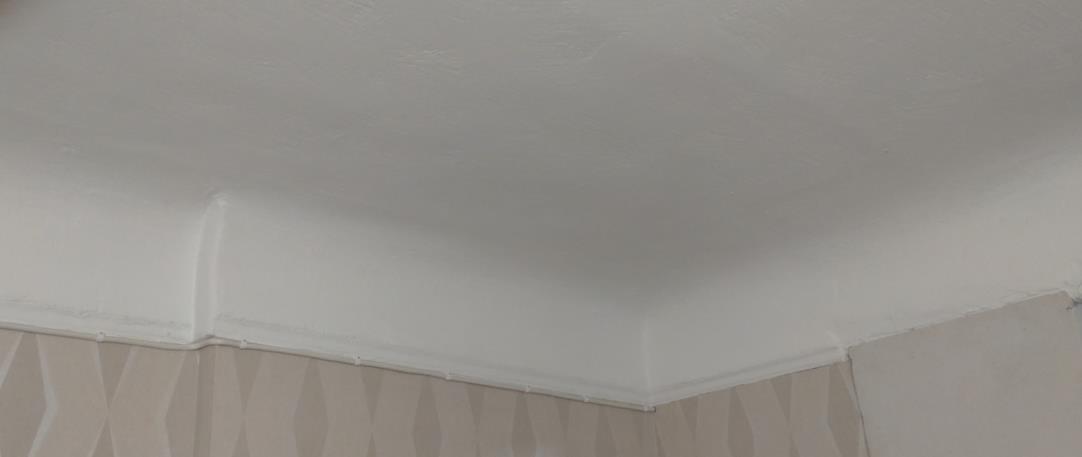

Re: Lubikrohv lagi
Samasugune lagi nagu sa meil korda tegid?
Siiamaani korralik, ei ühtegi pragu.
Kuid jah, peal on ikka värvikiht ja algse krohvini ka mõni vahekiht.

Re: Lubikrohv lagi
Algne (paks) värvikiht on ajaga kokku tõmbunud ja alusest eraldunud.vuuk kirjutas: 05 Jaan 2025, 07:37 Et lagi "kestendab" see kõneleb sellest, et võibolla tänasel päeval on sobivamaid viimistlusmaterjale, võrreldes tolle ajaga, kui see lagi viimati viimistleti.

Re: Lubikrohv lagi
Nii on.
Kuid teise korruse põrand toetub oma taladele nii et algsed õblukesed laetalad kannavad ainult alumise korruse lage ning teisel korrusel toimuv neile ei mõju.
Nii et kui ise ei viitsi teha, hakka frantsiisi müüma
