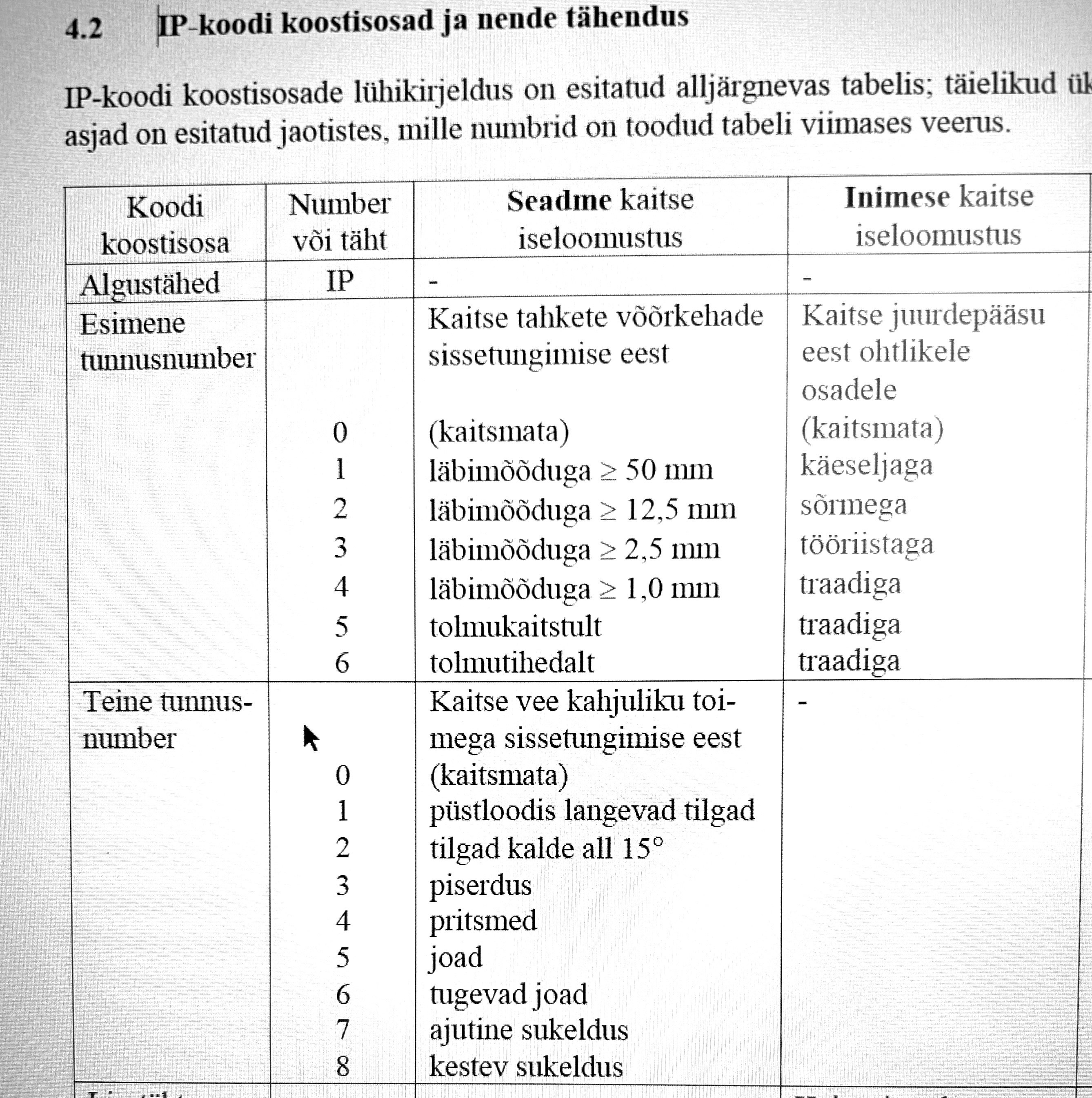

Re: Elektrikilp väga niiskes ruumis
Kalvis kirjutas: 30 Dets 2024, 11:59IP68 ei ole mitte üheskis otsast veekindel!!! Loe IP68 tähistus
Loe ise EVS-EN 60529:2001 - Teine tunnusnumber - 8 - Kestev sukeldus. Siin ei saa olla kaksipidi arusaamist, ihtsalt see kilp ei vastanud standardile.
Kilp võib-olla isegi vastab, aga kasvõi nt IP68 kaabliluttide lohakas montaaž võib kogu "ilule" vee peale tõmmata.
Koostasin / konstrueerisin kunagi ise IP68 elementide / karbi baasil kallist elektroonikaseadet mida tuli hiljem, kui disain toimis, kümnekonnaks töökindlaks, haiglates kasutatavaks mõõteseadme prototüübiks paljundada. Seade sisaldas ka hüdraulikaosa, millest lekkiv soolalahus rikkunuks kalli peenelektroonika koheselt. Et veenduda kasutatavate IP68 elementide tegelikus lekkekindluses ja montaaži korrektsuses sai testrõhuga (ilma elektroonikata karbis) otsitud igas prototüübis piiri, mil leke hakkab. Lekkerõhk oli umbes 0,8bar ja seega jäi selle ja seadme hüdraulikaosa töörõhu vahele suur ohutusreserv ning arendusega võis edasi minna.
Postitusi: 11638
Kestev sukeldus ei tähenda veekindlust - püsivat võimet töötada pikalt vee all (selleks on eraldi sertifikaat). Sama lugu nende water resistant kelladega. Oli selline, käisin sukeldumas ja kell oli vett täis. Kellasepp ütles, et water resistant ei ole veekindel. Veel on tugev jõud, pressib kenasti vee all igast tihendist läbi. Just seda IP koolitusel öeldigi (IP68 ei tähenda püsivat veekindlust) - Veekindluse sertifikaadil peab olema kirjas mitu meetrit veesammast seade talub.
