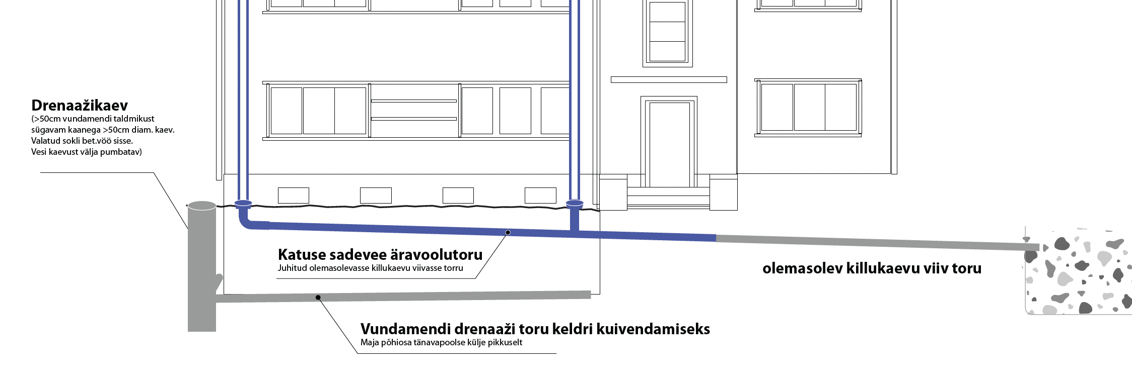

oskate ehk soovitada pisikest pumpa 40cm diameetri ja u2,7m sügavasse drenaažikaevu (vt pilti)? Käivituma peaks see automaatselt ainult veetaseme teatud tõusu korral (mida juhtub vast kuni 10x aastas).
Need paarikümne cm juhtme otsas oleva ujukiga pumbad ei tundu nii kitsastesse oludesse sobivat - pump peaks kuidagi muud moodi aru saama, et veetase kaevus tõusnud. Samuti peaks pumbale olema sobilik ka niisama jõude seista ja ainult vajadusel käivituda.

Ostan eelmises postituses soovitatud pumba. Tundub ideaalne AGA - kuidas nüüd pumba äravool lahendada selliselt, et pump ise lihtsasti hooldatav (loe kaevust välja tõstetav) jääks? Jäika PEM-plast-toruga äravoolu ei lahenda - pumba välja tõstmiseks peaks iga kord hakkama liitmikke lahti kruvima.
Kas siis pehme voolikuga ülesvool (et pump tõstetav jääks) ja pehme voolik kaevu maapinna lähedale jääva seina kaudu maja sadevee äravoolu suunata (vt. pilti orig. postituses)?
Aga kuidas? Pehmest voolikus PEM või näiteks kõvemast plastist imbtorru üleminekut ei suuda välja mõelda(?)

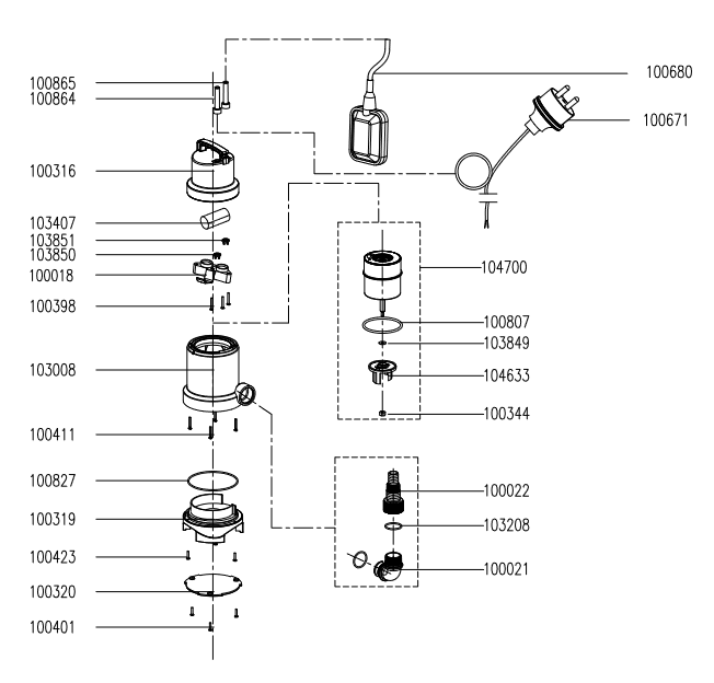

Kõigil sukelpumpadel, mis minu näppude vahele on sattunud (k-rauta Faxed jne.), on mootori ümber veesärk olnud.
Sinu viidatud otsingutulemuse esimese pumba SCHEPPACH SWP800-2 diagramm:
pumbakorpuse 103008 diameeter on tunduvalt suurem, kui mootori 104700 diameeter
