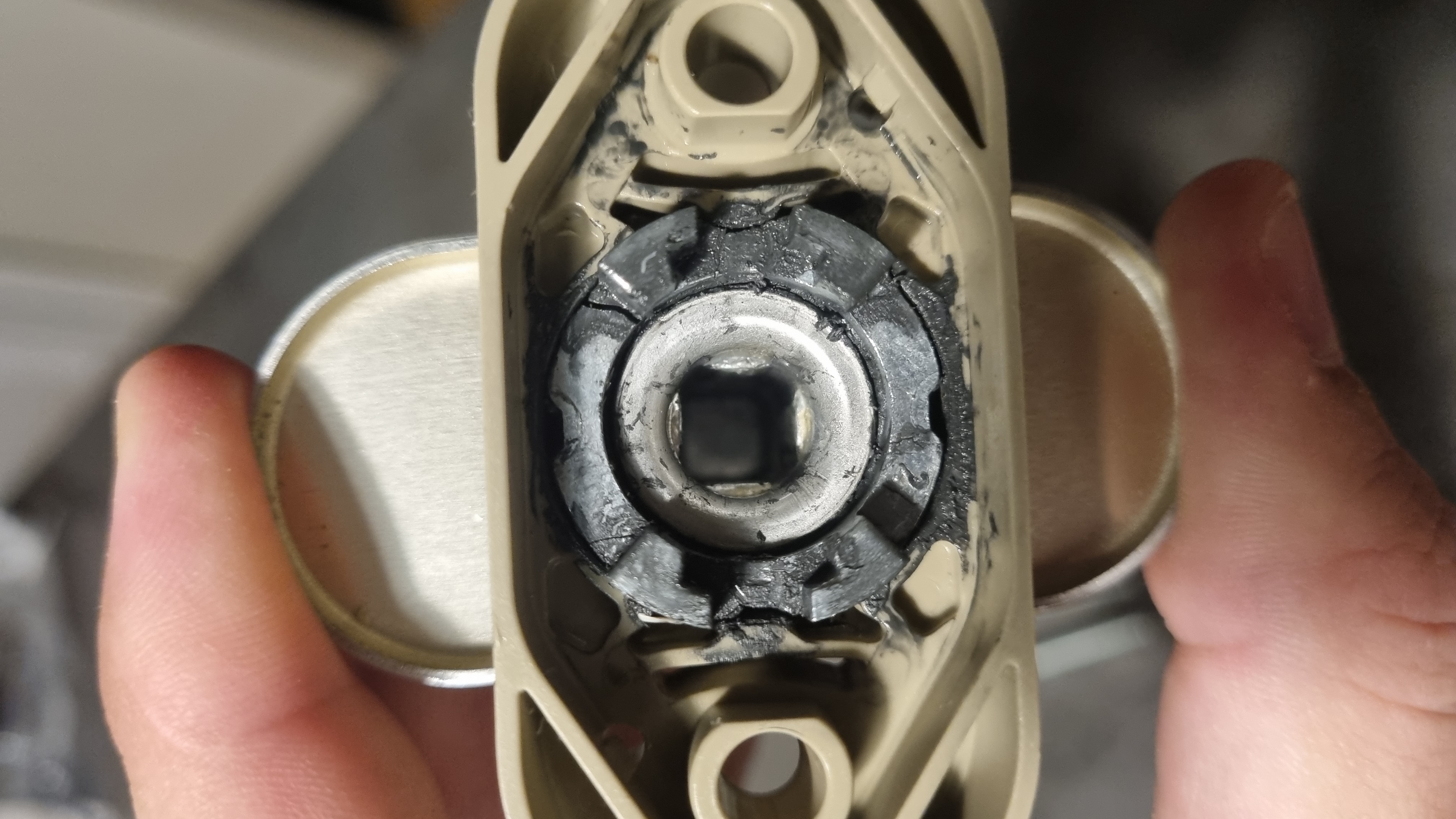

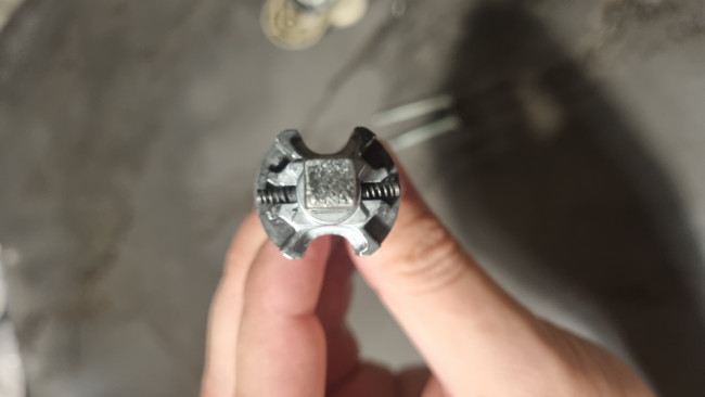

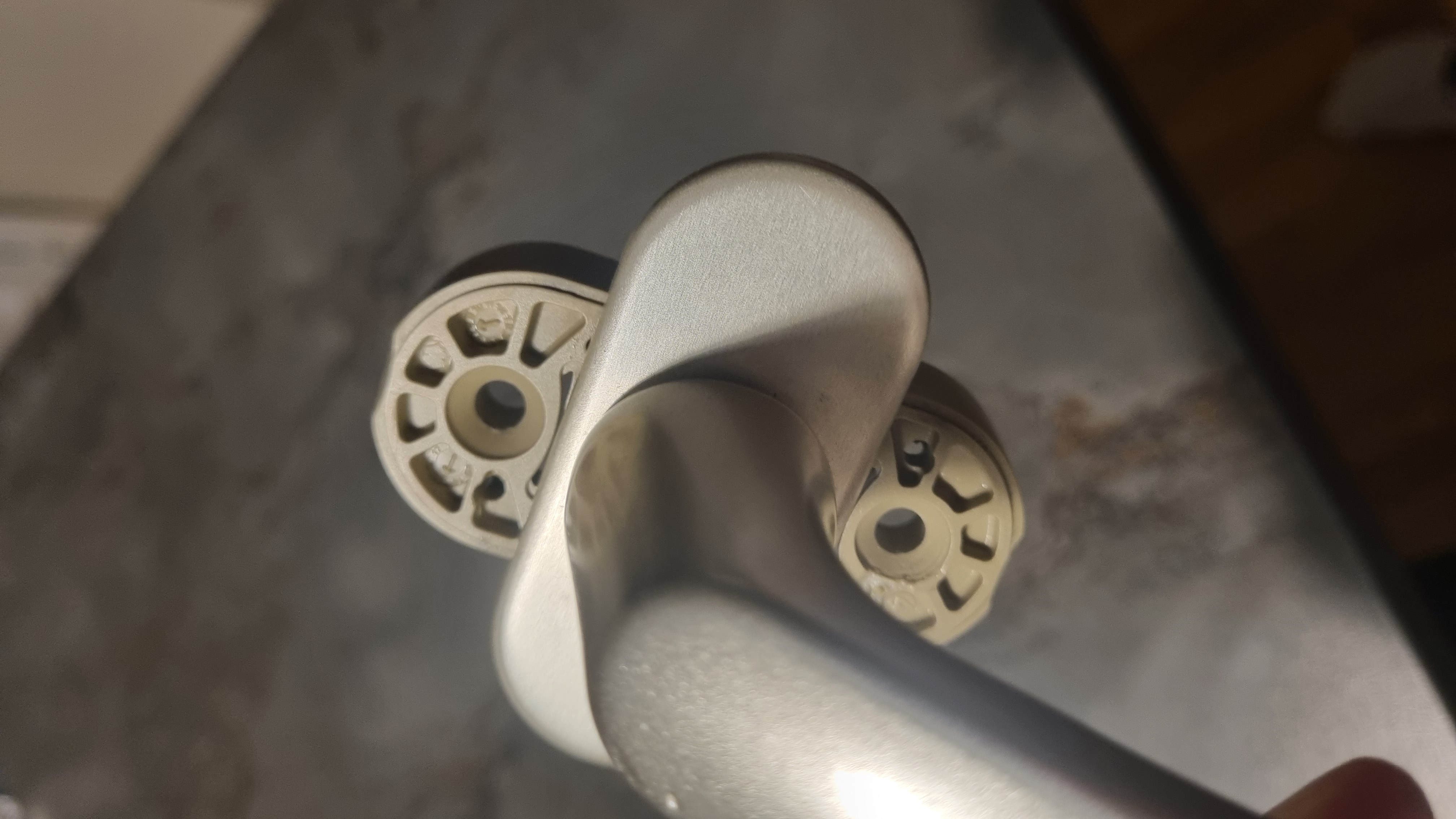

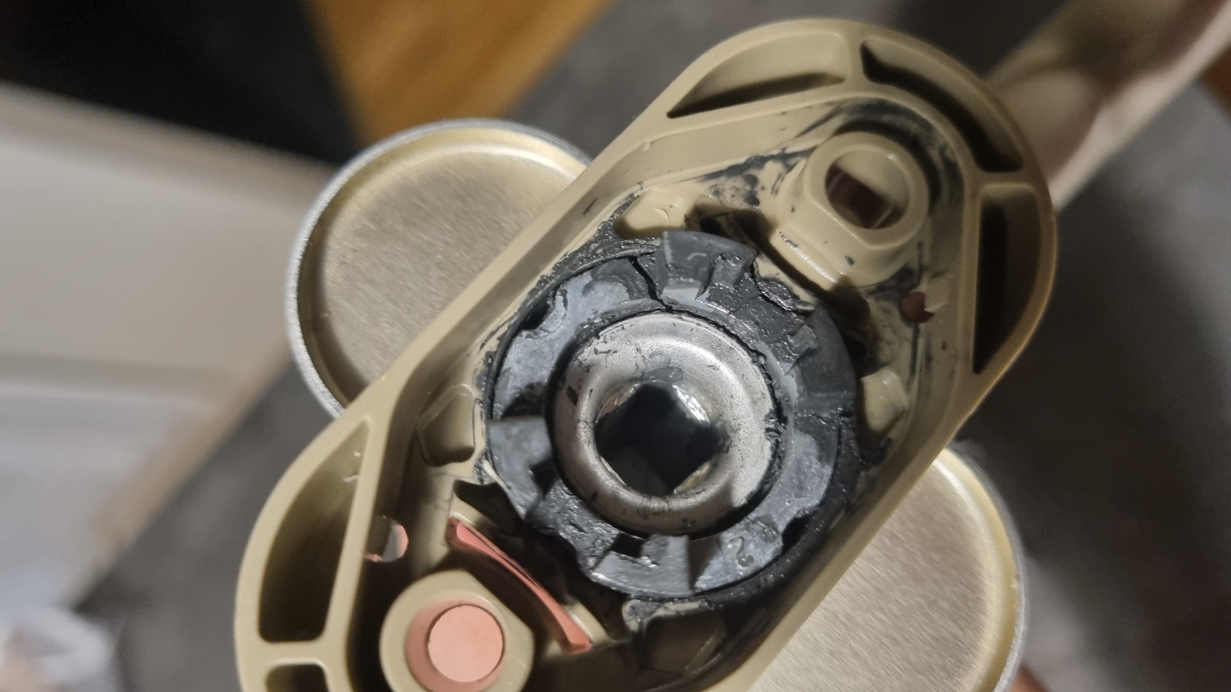

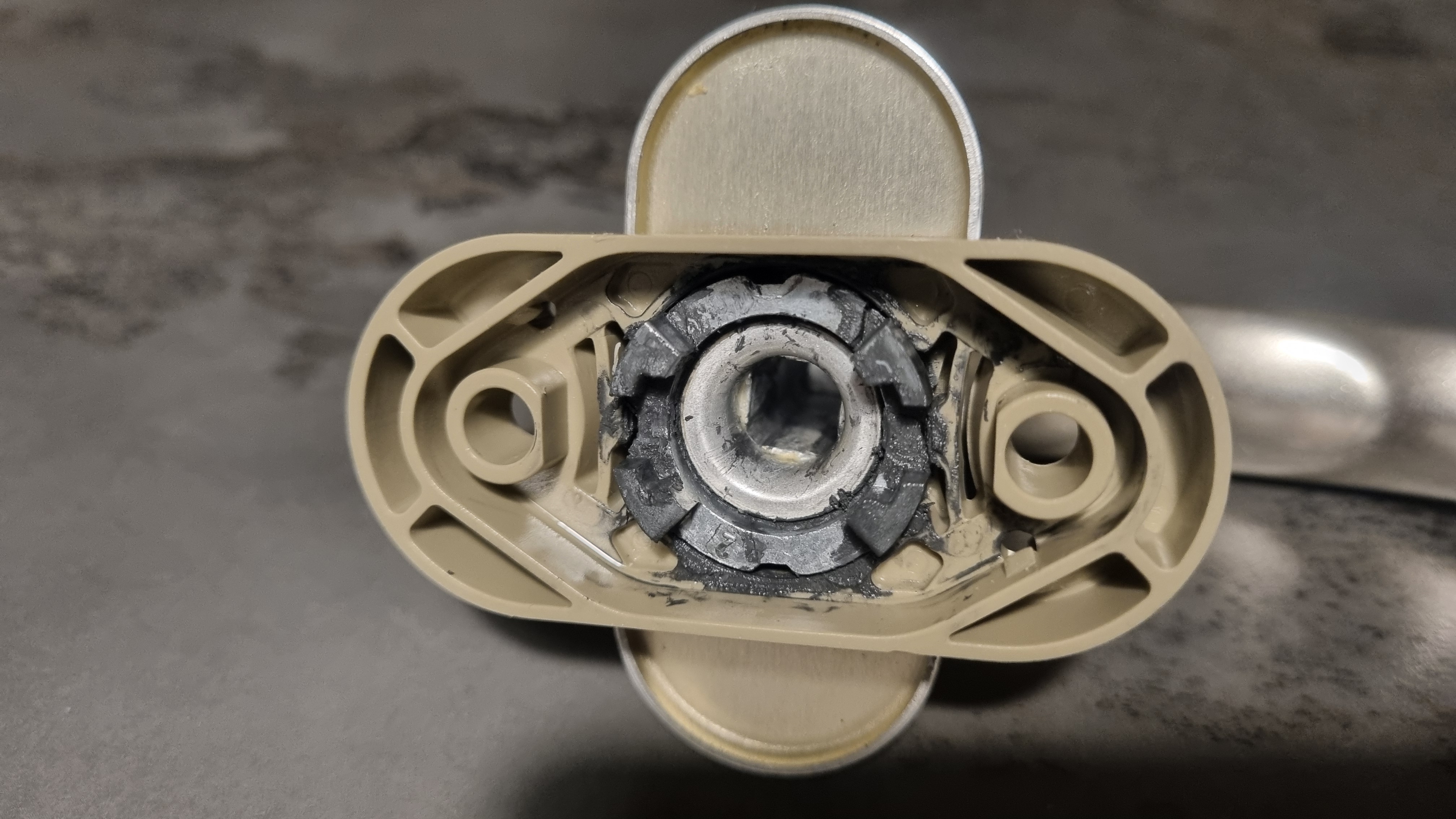

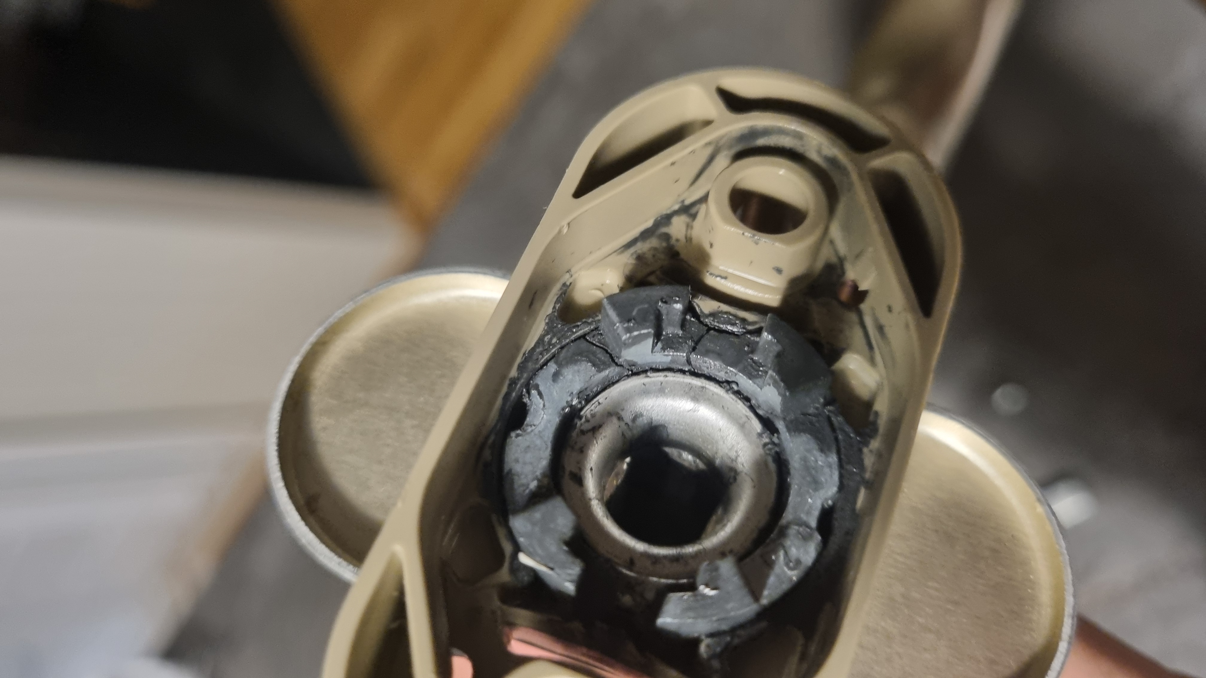

Sai käidud ja kaasfoorumlast tiba aidatud. Seekord kurjajuur ukselink ise, plastik ja alumiinium detailid oma töö lõpetanud. Teemaalgataja, kas said tootjaga ühendust.

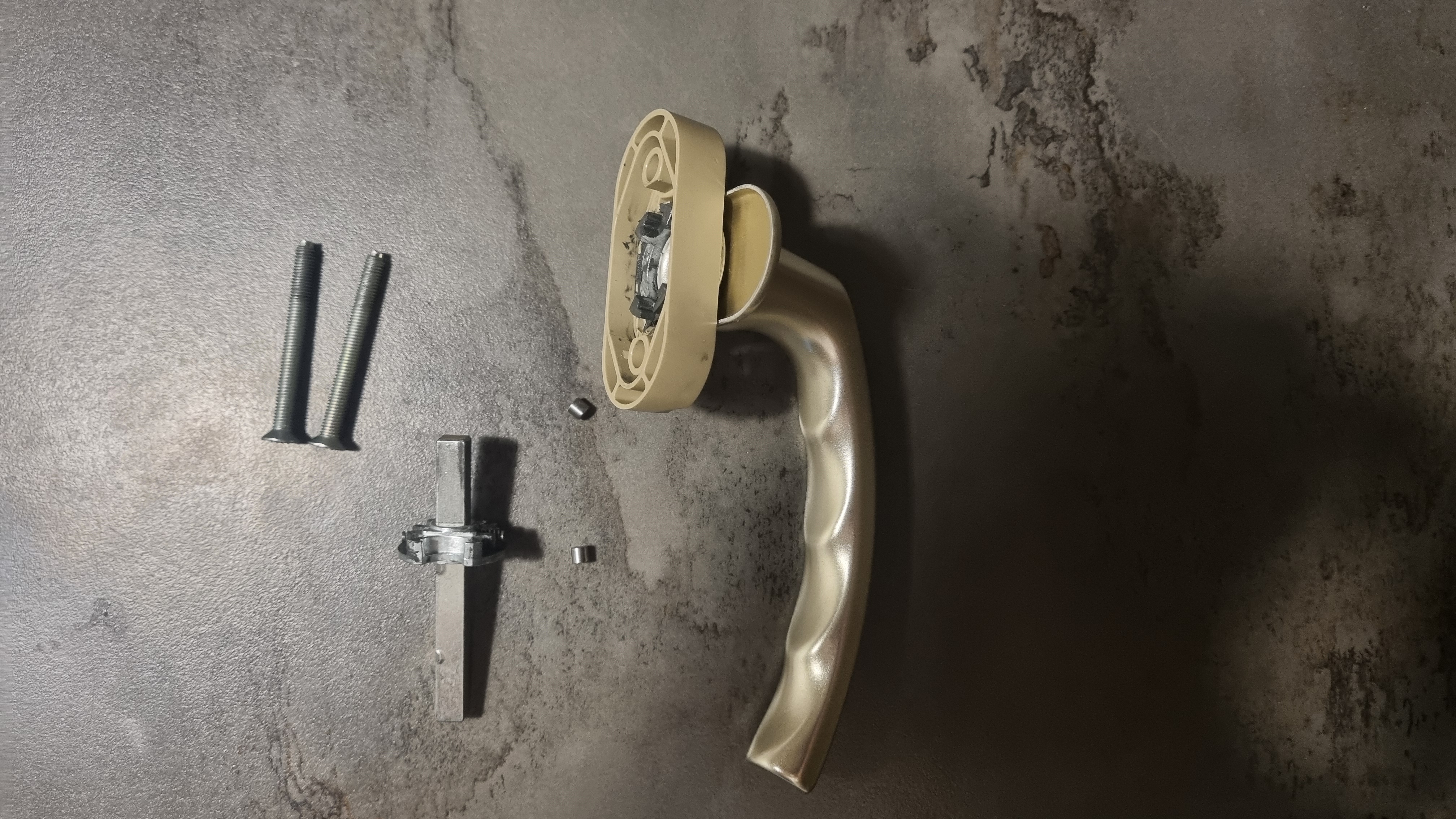

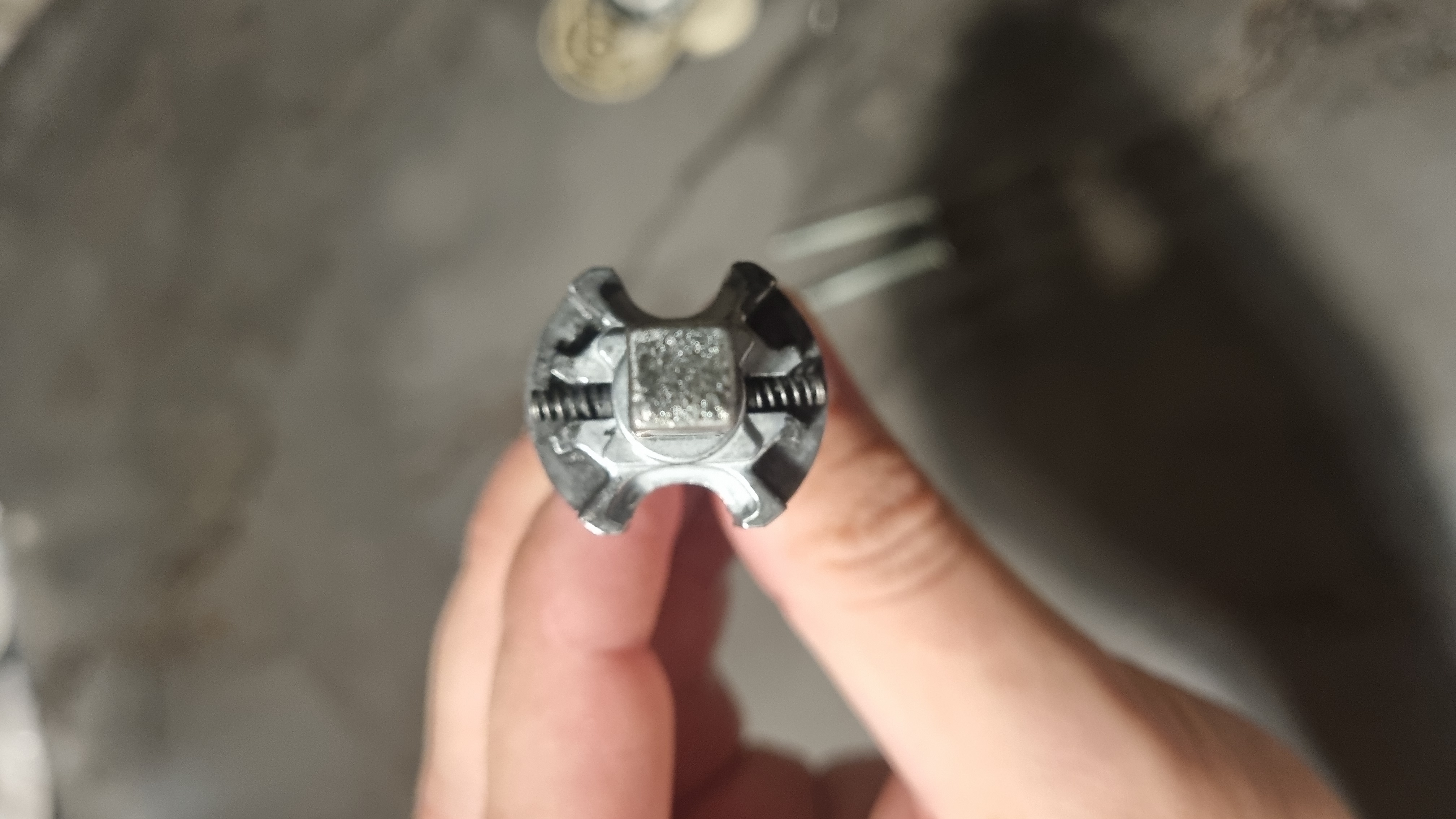

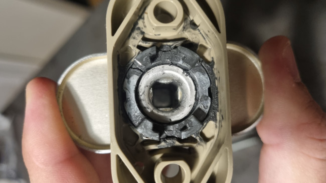

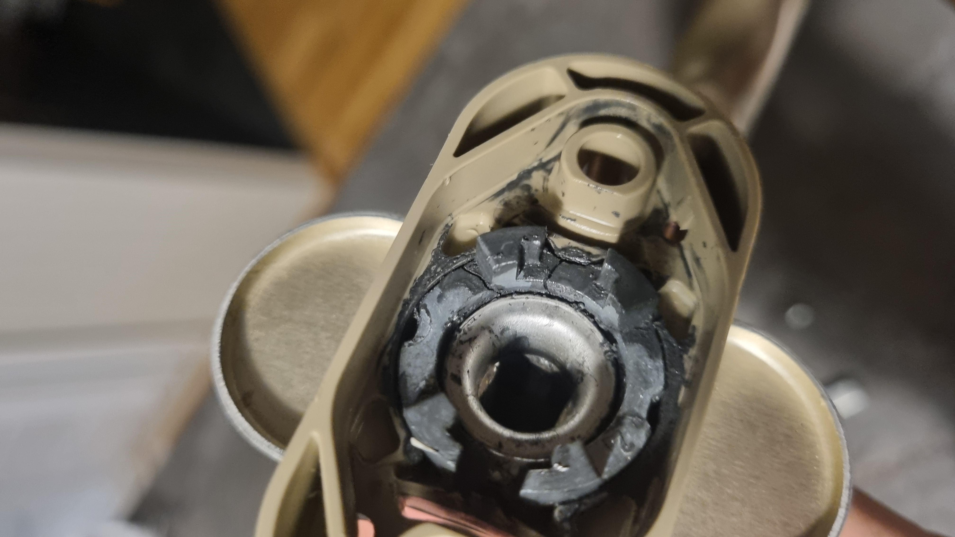

Kummaline jah, et viga oli hoopis rõdu ukse käepidemes, mis oli osaliselt katki seest.
Lisan fotod probleemsest käepidemest ka antud foorumisse, tänutaheks, et leidsin siit foorumist kiiresti abi.
Rõdu ukse süsteemi tootjaga ehk Siegenia võtsin jah ühendust, aga sain aru, et neil ei ole pakkuda mulle sellist uut käepidet.
Suunati antud akna tootja poole aga antud ettevõte Äriregistri andmetel enam ei tegutse.
kaimagk, uut käepidet ei ole veel leidnud.
Kas oskad suunata, kust selle, võimalusel täpselt samasuguse, leiaksin?
Kallid foorumlased, üeskutse ka kõigile Teile, olen avatud infole, kust saaksin leida uue käepideme oma rõdu uksele?
