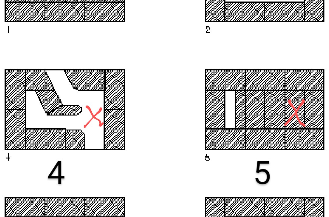

Kas keegi ütleks, kuidas real 5 x märgistatud kivi peaks püsima real 4 asukohas

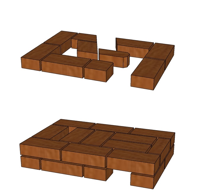

Nii on toetuspind täitsa olemas. Muide, kas on palju palutud kui veel mudelist pilte saadaksid?
Või teen ise mudeli õhtupoole ja siis andke nõu kes viitsib

Soovitan selle sisendava alumisse lõõri veidi laiema joonistada. Võiks olla 8 x 27. Alla 200 cm2 ja kitsad lõõriavad on pliidil vähevõitu.
