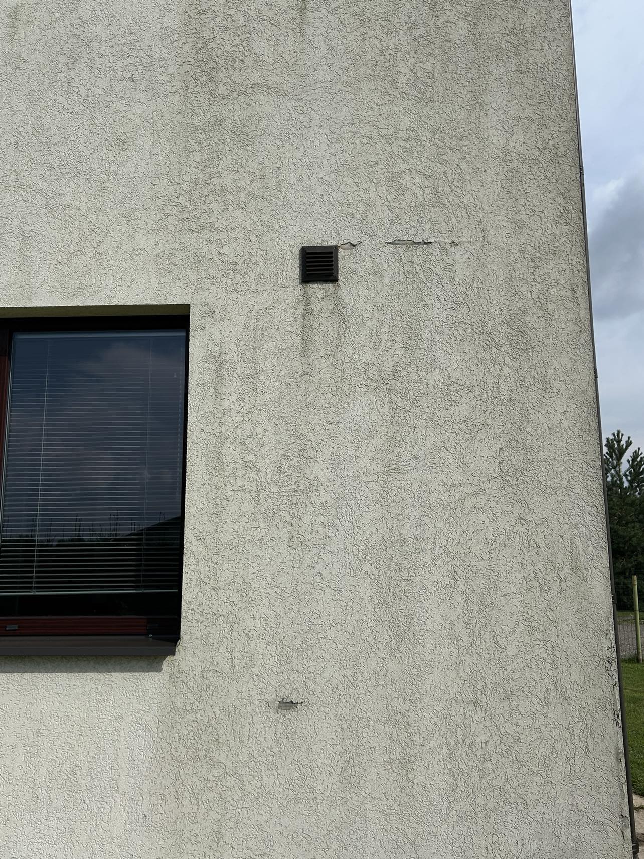

Maja fassaad näitab väsimusemärke. Väikesed laigud, natukene murenemists. Esimene krohvi(?) kiht mureneb, all on mingi võrk. Kuidas siin käituma peaks - kas võetakse kogu majal olemasolev kiht maha või annab seda ka kuidagi lappida? Selline väsinud näeb välja just üks maja külg, mitte maja tervenisti.

Tavaliselt pestakse pind alustuseks ära aga kui siin juba võrk kohati paistab ja niisama on mõrane, siis võib korraliku pesu käigus kogu kattev kiht eemalduda.
Ehk enne uurimist ei oska keegi öelda, et milline on erinevate etappide tulemus.

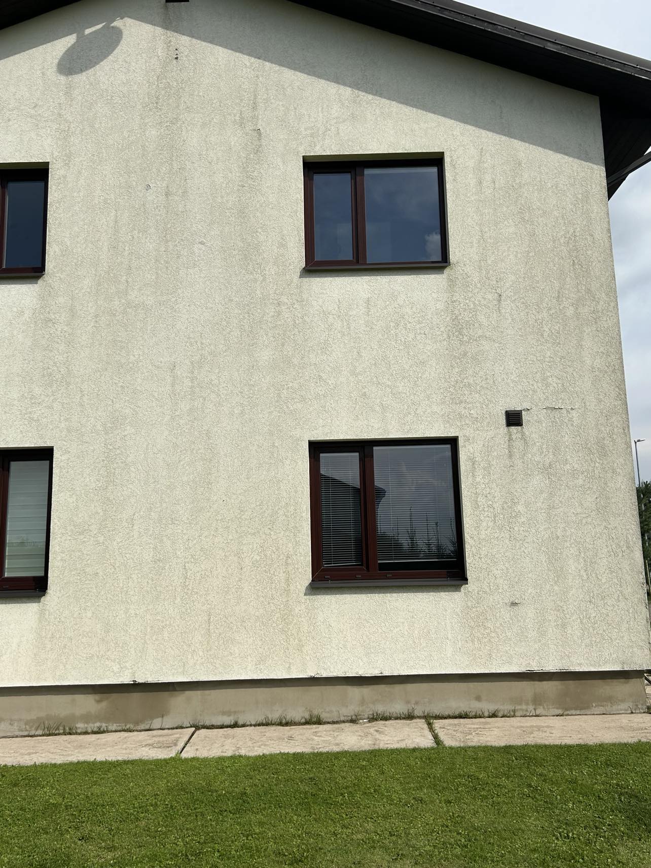

Enne korralikku fassaadipesu (kemikaalidega) ei ole seal midagi teha
Pildilt on ju selgelt näha, et fassaad on määrdunud ja tõenäoliselt siiski mitte üks sein vaid kõik
Krohvifassaadi "eluiga" sõltub otseselt valitud süsteemist ja HOOLDUSEST - see on kirjas HOOLDUSJUHENDIS (mis ja kuidas ja mis intervalliga jne) ja iga normaalse projektiga kaasas
Hooldus max 4a tagant
Ja isegi korralikul teostusel / korralike materjalidega / korralikul hooldusel ikka 20a järel vajab "värskendust"
Kui antud fassaad on nt 10a hooldamata siis esmalt puhtaks, parandused, viimistlus
Ja ikka kõik seinad

Kui fassaad puhtaks pesta, lahti tulnud kohad parandada, siis parandatud kohad jäävad nagunii eristuma üldisest pinnast. Ei piisa ka kogu otsaseina ülevärvimisest, sest pildi pealt tundub, et päike särab ka mingil hetkel seinale ja teatud nurga all toob päike parandatud koha eriti esile. Fakt on see, et lahtitulnud koht tuleks igal juhul parandada, et edaspidi sademed ei satuks krohvi ja aluspinna vahele.

Pildi järgi kaldun arvama, et maja fassaad on kerge renoveerimise juba läbinud ja mingi kiht soojustust on olemas. Võin vabalt ka eksida, et tea täpselt.

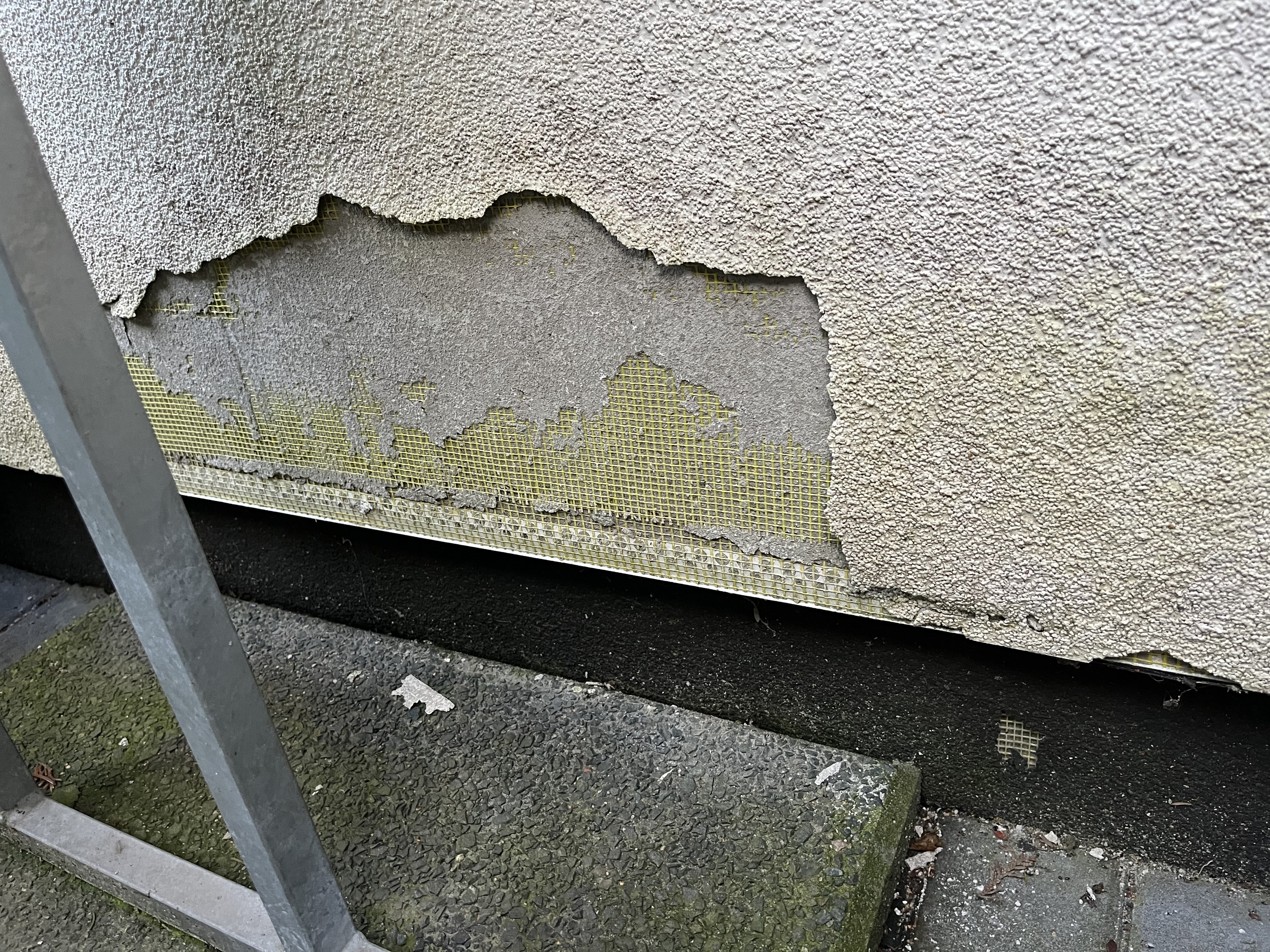

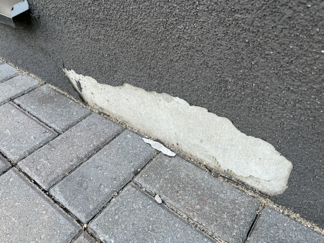

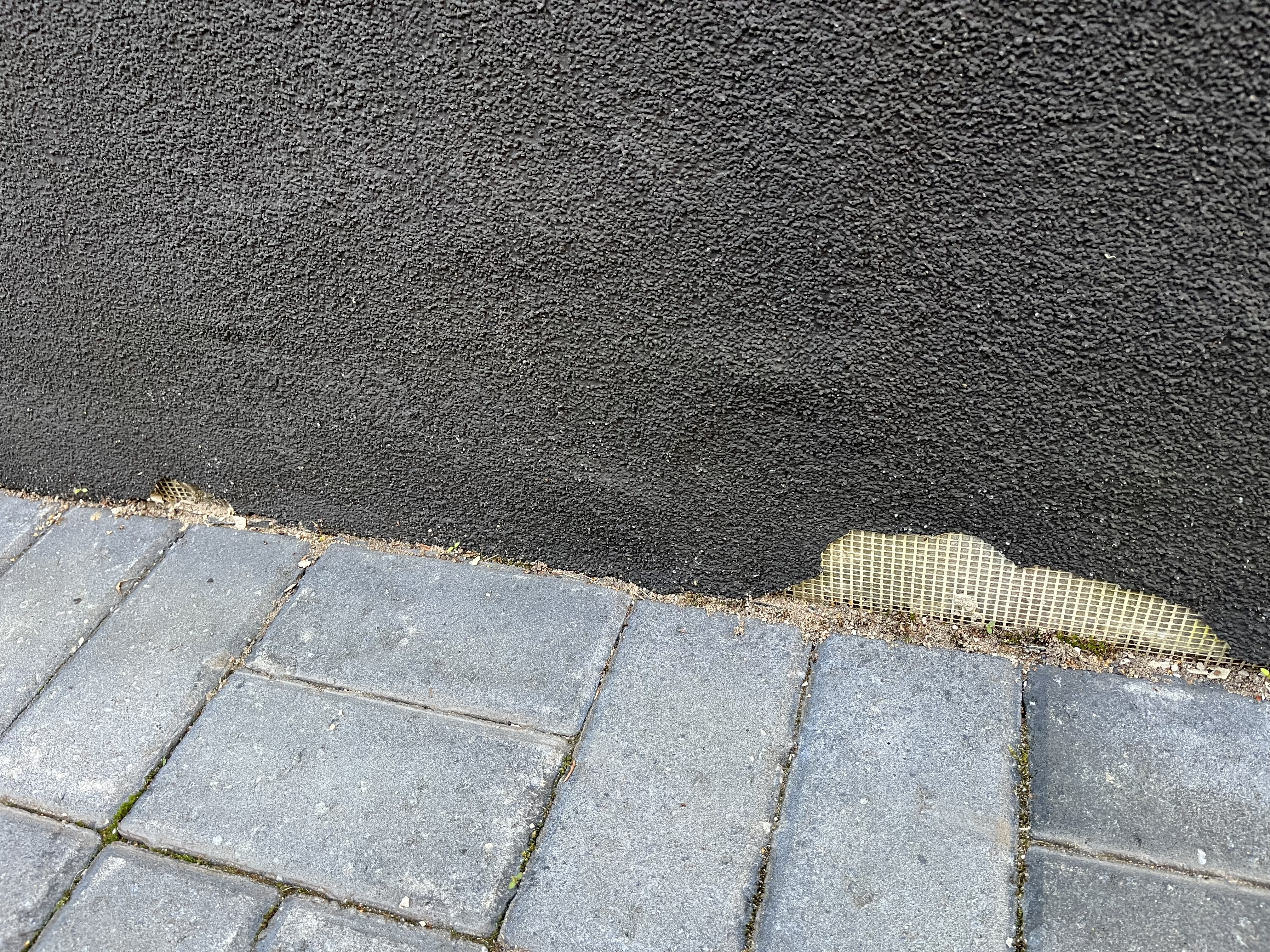

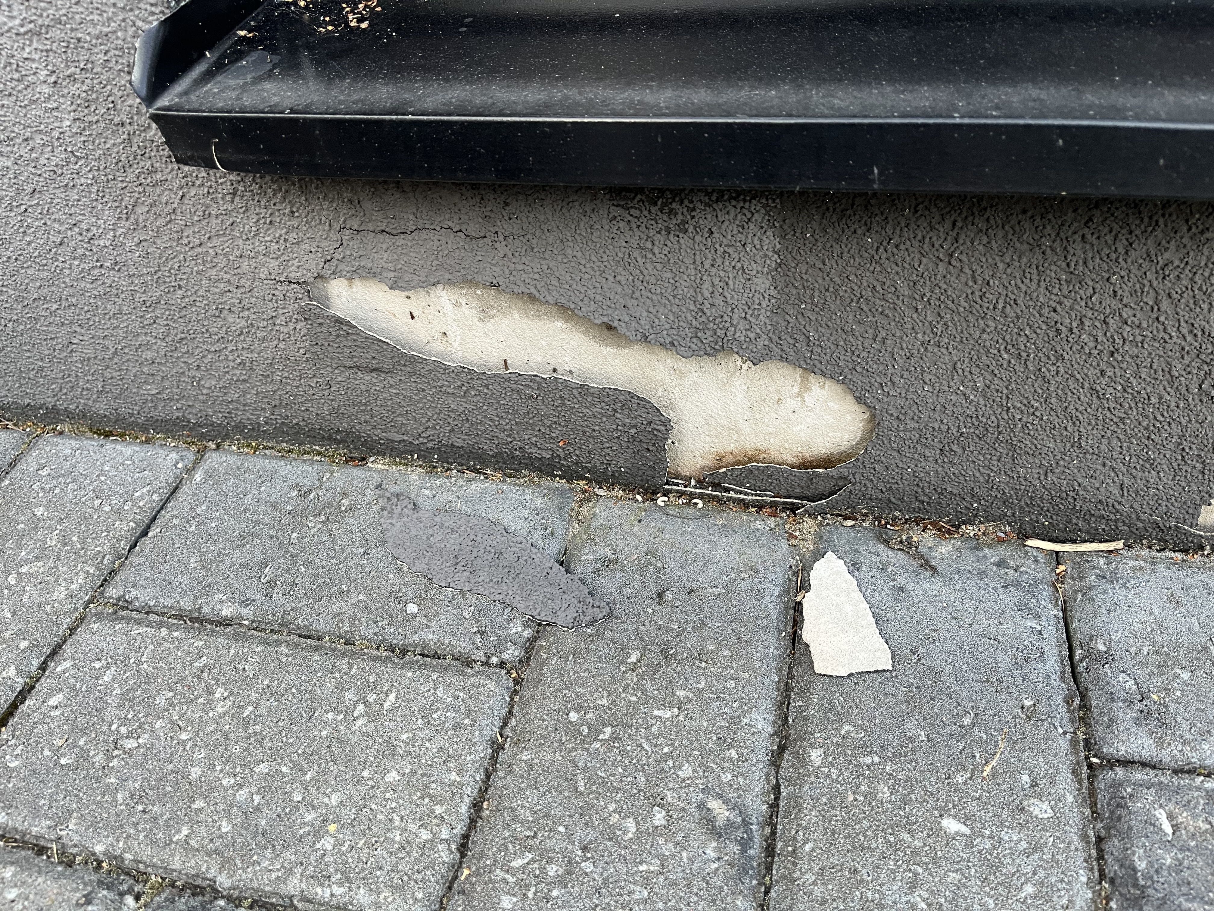

Luban end selle arutelu juurde. Minu fassaad näeb välja selline pärast viit aastat. Ma eeldan, et see ei ole normaalne — kas kõige alumistes osades, vahetult sillutise kohal, tuleks kasutada teistsugust materjali? Samas näen ma fassaadil ka kõrgemal mullitusi. Mitu kihti tuleb tavaliselt eemaldada, et seda parandada?

Päris paras jama jah! Seinal ei ole isegi võrk kinni jäänud. Liiga õhuke aluskrohv? Muust materjalist eenduv sokkel oleks oleks ehk midagi päästnud? Ise ei näe head lahendust, sest kohtparandused jäävad 100% eristatavaks vanast viimistlusest. Sokli osa saad ehk petta, kattes mingilt kõrguselt mõne eelviimistletud tsementplaadiga.
OT. Olen aeg-ajalt imetlenud I EV ja nõukaaja teise tulemise aegseid terrassiitkrohviga viimistletud fassaade. Milline kvaliteet, kusjuures tol ajal ei olnud plastikust krohvivõrke, spetsiaalseid nakkuvust parandavaid nanotehnoloogilisi lisandeid sisaldqaid krohve, polümeere sisaldavaid graniidi imitatsioone ja kurat, 100 aastat defektideta ja ei näita seinalt ärakukkumise märke. Miks?
