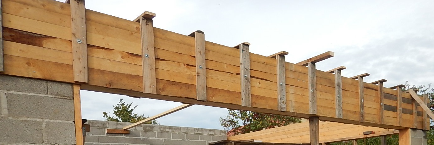

Pilt minu kunagisest silluse ehitamise tööst:
Kõrgus 600 mm. Põõnad s=600 mm. Kruvid 5 mm ja 4,5 mm erinevate firmade tooted.
Kusjuures huvitav nüanss, et mõned nädalad hiljem lahti monteerides selgus, et rohkem oli katkiseid 5 mm ehk jämedamate kruvide seas. Töö käigus vibrades pidas vastu kenasti ja hälbeid järgi andmisest ei tulnud. Mõningased hälbed vaid laudade endi kõverustest.
Soovides hälvete osas kindel olla, parem kasutada korralikku vineeri, mida viimasel ajal olen ka enamasti teinud.
Samas, eks kliendi soove ja tahtmisi tuleb ka arvestada - ja inimeste rahalised võimalused kipuvad olema piiratud.
