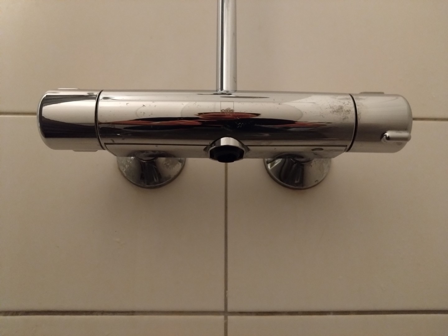

Kust võiks seda hankida ning kas selle ise vahetamisega saab hakkama? Ehk kas selle korpuse lahti-kokku panemine pole "raketiteadus"?
Üldse oleks vaja see lahti võtta ja puhastada ka seetõttu, sest pärast Tallinna Vesi nn.jääpesu on sinna ilmselt sattunud ohtralt sodi, mida prügipüüdurid kinni ei püüdnud. Surve on suht kehv ka peale prügipüüdurite puhastust.

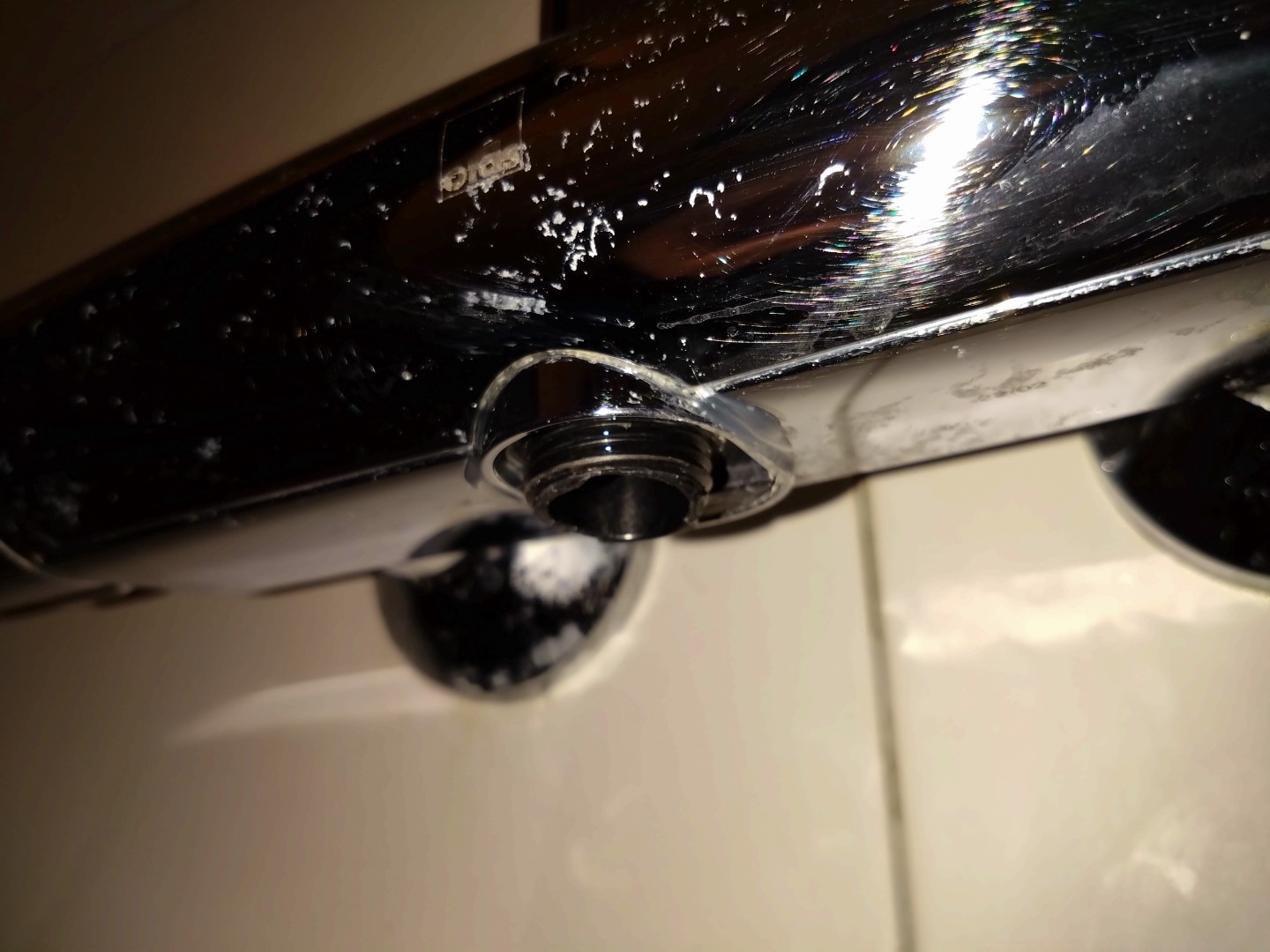

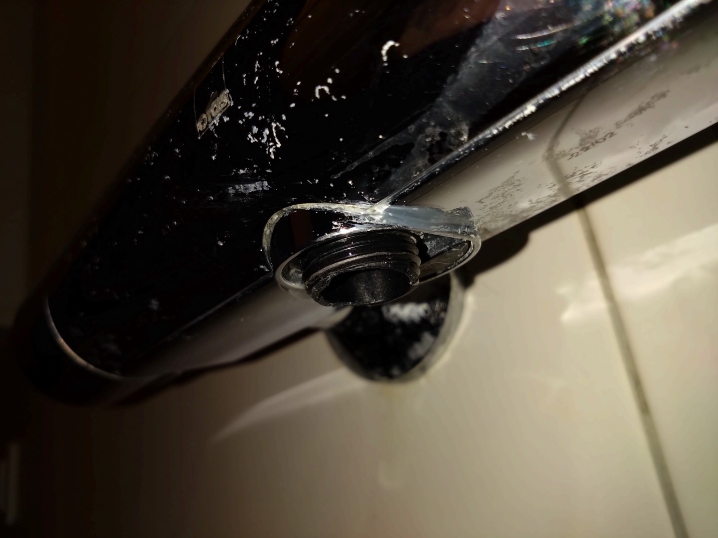

Ja mul oleks vaja kuskilt saada asendus osaliselt purunenud keermestatud vidinale.

Olen näinud neid vidinaid ka kroomitud variandis.Ac457765 kirjutas: 26 Jaan 2024, 16:23 Selline asi sinna peale keerata (olemasolev keere tihendada teibiga vms): https://www.bauhof.ee/et/p/020168/kraan ... mm-messing

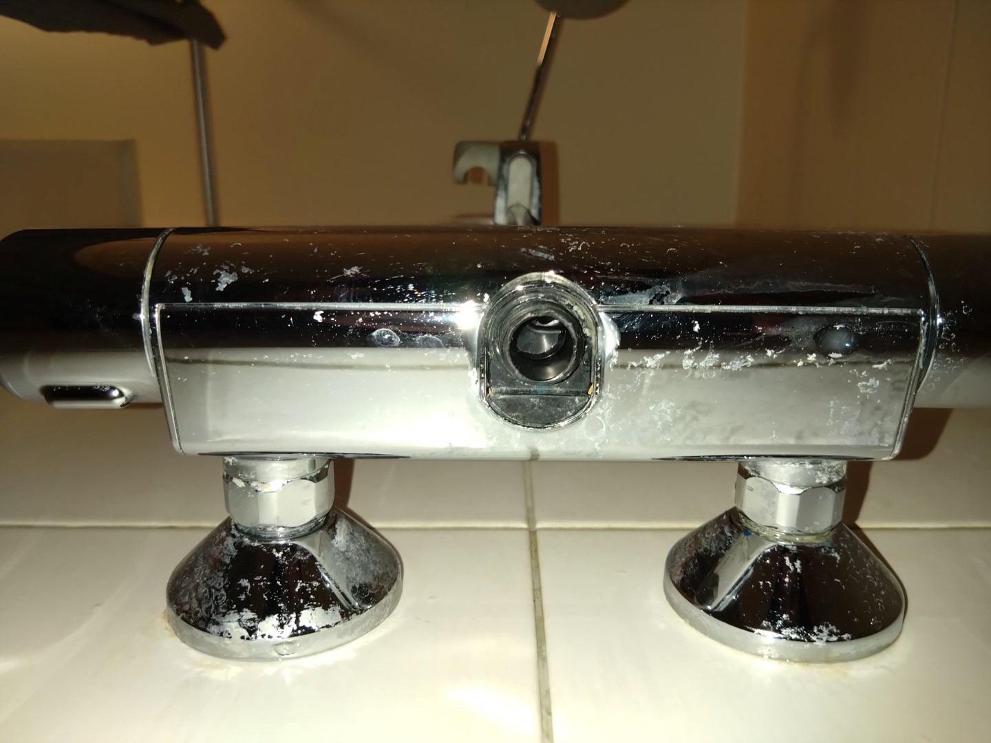

Kas sellel segistil ei ole mitte tihendus sisemise O rõngaga ja joatoru saab liigutada külgsuunas?Ac457765 kirjutas: 26 Jaan 2024, 16:23 Selline asi sinna peale keerata (olemasolev keere tihendada teibiga vms): https://www.bauhof.ee/et/p/020168/kraan ... mm-messing
Et tuleb vahetada rõngas.
Segistis peaks sees olema 2 sõela ja neid sõelu tuleb perioodiliselt puhastada.

Ei käi sinna katkise osa külge mingit joatoru, sest teema algataja ju kirjutas, etping kirjutas: 26 Jaan 2024, 19:13 Kas sellel segistil ei ole mitte tihendus sisemise O rõngaga ja joatoru saab liigutada külgsuunas?
marvar kirjutas: 26 Jaan 2024, 15:25 Oras Nova 7402U dušisegisti kukkus kogemata käest maha ning osaliselt purunes alt see keermeosa, kuhu käib dušivoolik.

Orasel on oma keere ja spets joatoru, mida saab samale kohale paigaldada.Urmas kirjutas: 29 Jaan 2024, 06:06Ei käi sinna katkise osa külge mingit joatoru, sest teema algataja ju kirjutas, etping kirjutas: 26 Jaan 2024, 19:13 Kas sellel segistil ei ole mitte tihendus sisemise O rõngaga ja joatoru saab liigutada külgsuunas?
Et tuleb vahetada rõngas.marvar kirjutas: 26 Jaan 2024, 15:25 Oras Nova 7402U dušisegisti kukkus kogemata käest maha ning osaliselt purunes alt see keermeosa, kuhu käib dušivoolik.
Mäletan, et selle keerme pärast pidin treialit tülitama, omale Orase segistit ja sellele joatoru paigaldades.

Põhimõtteliselt midagi sellist: https://www.decora.ee/toru-pikendus-1-2-x40mm-kroom
keermete sobivust ei oska öelda - kas dusivoolikul on 1/2'' ?

Midagi on ilmselt termostaadiga korrast ära ning ilmselt on ka segisti seest peent sodi täis (korteriühistu torude puhastusest, mida prügipüüdurid kinni ei pidanud).
