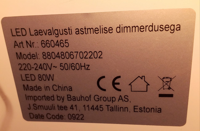

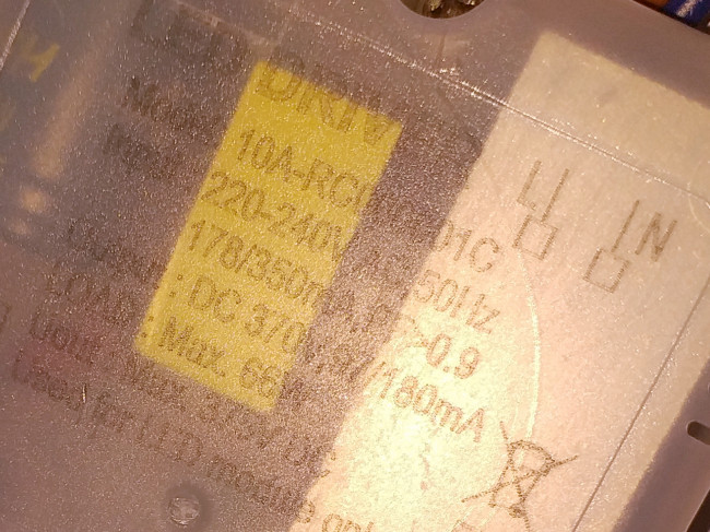

Bauhofilt ostsin hea hinnaga led-plafooni puldiga. Paari päeva pärast pult hakkas jonnitama. Märkasin et draiveril on 66w max, ning valgusallika võimsuseks on 80w.. Draiver läheb tuliseks
Küsimus on selline: kas tohib paigaldada led driveri madalama võimsusega led valgusallikast?
Omaette küsimus et kas on selline lahendus ohutu või loota võib et vana kole lagi süttima hakkab, siis saaks müüjalt hea pappi? :cool:

Kas sain õieti aru komplektis oli 80 W valgustile pandud 60 W draiver? Antud juhtumil on tegu ebaõige kooslusega ja vaid Hiinas on selline asi tavaline. Kui ostsid aga kummagi eraldi siis oled ise süüdi.
Kuumaks läheb jah sellest et 60 W draiver ei suuda 80 W läbi lasta piisavalt kaua ja peabki maha põlema - see loetakse tarbija kasutus veaks ja garantii ei laiene. Kui aga oli komplektis - on müüja viga.

Niipidi just ei juhtu midagi hullu seal, LED toide lihtsalt piirab voolu ära ja temal on täiesti ükskõik, kas see LED, mis seal parasjagu seda voolu tarbib on 10 vatti või 1000 vatti LED , senikaua kuni LED-ide pinge jääb sobivasse vahemikku koormamisel, siis plokil täiesti ükskõik tarbijast. Isegi parem ongi, et LED on võimsam valitud kui plokk, jääb LED elementidele väike võimsusevaru ja ei küpse maha nii lihtsalt ning kasutegur ka veidi parem.

Müüja vaidlemise korral saab ta tahtmise korral õiguse. See argument - draiver annabki välja max 60 W ja kui tootja garanteerib mitte maha põlemise siis ostjal polegi muud teha kui käsi laiutada. Hiina värgiga on tegelikkuses asi sedasi - draiveri tehas ise kah ei tea. Nemad toodavad midagi ja kõik ülejäänud on ostja mure. Kinnituskirju saadavad mistahes jutuga, nemad ise ei liiguta lillegi ega tea asjast midagi.
Valges maailmas ei ole 60 W draiver ja 80 W valgusti kokku lubatud ja sellist jama normaalne müüja isegi ei paku.
Soovitan ikkagi toode tagasi viia. Juhul kui nad keelduvad siis närvide rahu nimel pole mõtet vaielda - loe makstud raha koolirahaks ja osta kuskilt mujalt parem toode. Vaidlemishimu korral pöördu tarbijakaitsesse aga kui nemad ütlevad kah - lootusetu juhtum siis nii ongi.

Miks ei ole lubatud, kui 80W LED on töökindlam 60W-se püsivooluga reguleeritava toite taga kui 60W LED? Antud plokk juhib võimsust voolupiiramise teel. See pole nagu mingi 12V püsipingel toiteplokk, mida mõningatel 12V LED ribadel kasutatakse, siis oleks tõesti ülekoormus toiteplokile, pildil näidatud toiteplokil täiesti kamapuha, kas koormus on 60W LED või 600W LED, senikaua kuniks koormuseks on sobivasse pingevahemikku jääv LED-idest jadaühendus, siis toimib antud toide oma lubatud parameetrites ja nii ongi.

Valges maailmas välditakse olukordi kus draiver võib ülekoormusesse sattuda. See ei tapa aga võib ja samuti võib lüheneda eluiga. Kui draiverist jookseb läbi 80 W siis see põhjustab väljundis liigset soojust ja draiver võib selle tagajärjel igavestele jahimaadele minna. Ja see olukord ei lähe garantii alla vaid kasutaja veana.

Sa ei saa ilmselgelt antud ploki tööpõhimõttele pihta, seda plokki polegi võimalik ülekoormusesse viia, kuna tema maksimaalne väljundvõimsus ongi seal kaane peal kirjas olevad pinge ja voolu korrutised, kui sa sellest alast mingil põhjusel välja lähed, siis sa ei saagi enam seda võimalikku maksimaalset võimsust, vaid mõlemis suunas liikudes hakkab võimsus vähenema, ülespoole kõrgemale pingele minnes kukub kohe voolutugevus ja sellega ka võimsus maha ja allapoole siis väheneb vastavalt pinge/voolu korrutisena. See plokk on võimeline ideaalse sobituse korral maksimaalselt välja andma peal olevate numbrite põhjal 370V * 0,18A ehk siis 66,6W , ideaalne maksimum. kui LED elementide arv jadas sama, siis võimsamal LED-il tekib väiksem pingelang ja toiteploki väljundvõimsus on tegelikult reaalsuses hoopis natukene väiksem kui väiksema võimsusega LED jadaketil. Seega antud ploki puhul mingist ülekoormamisest rääkimine ei päde mitte ühegi nurga alt, kuna see pole lihtsalt antud ploki ülesehitusest lähtuvalt ei praktiliselt ega ka mitte teoreetiliselt lihtsalt võimalik.

Kus sa tead et ei saa? Max võimsus on ikka põhjusega peale kirjutatud.

Tean kuna olen näppinud piisavalt selliseid toiteid, võimsus ongi seal peal põhjusega, et kui palju sealt on võimalik maksimaalselt tarbida. Tavaliselt on pingevahemik ka plokil peal kirjas, mis pingest kuni mis pingevahemikuni võib jadaühenduses LED-e sinna laduda(ja saavad siis stabiilse voolutugevuse lihtsalt selga), minimaalse pinge juures plokki kasutades võib reaalne väljundvõimsus tulla 3-4 korda väiksem kui maksimaalne, mida toitemoodul võimaldab.
