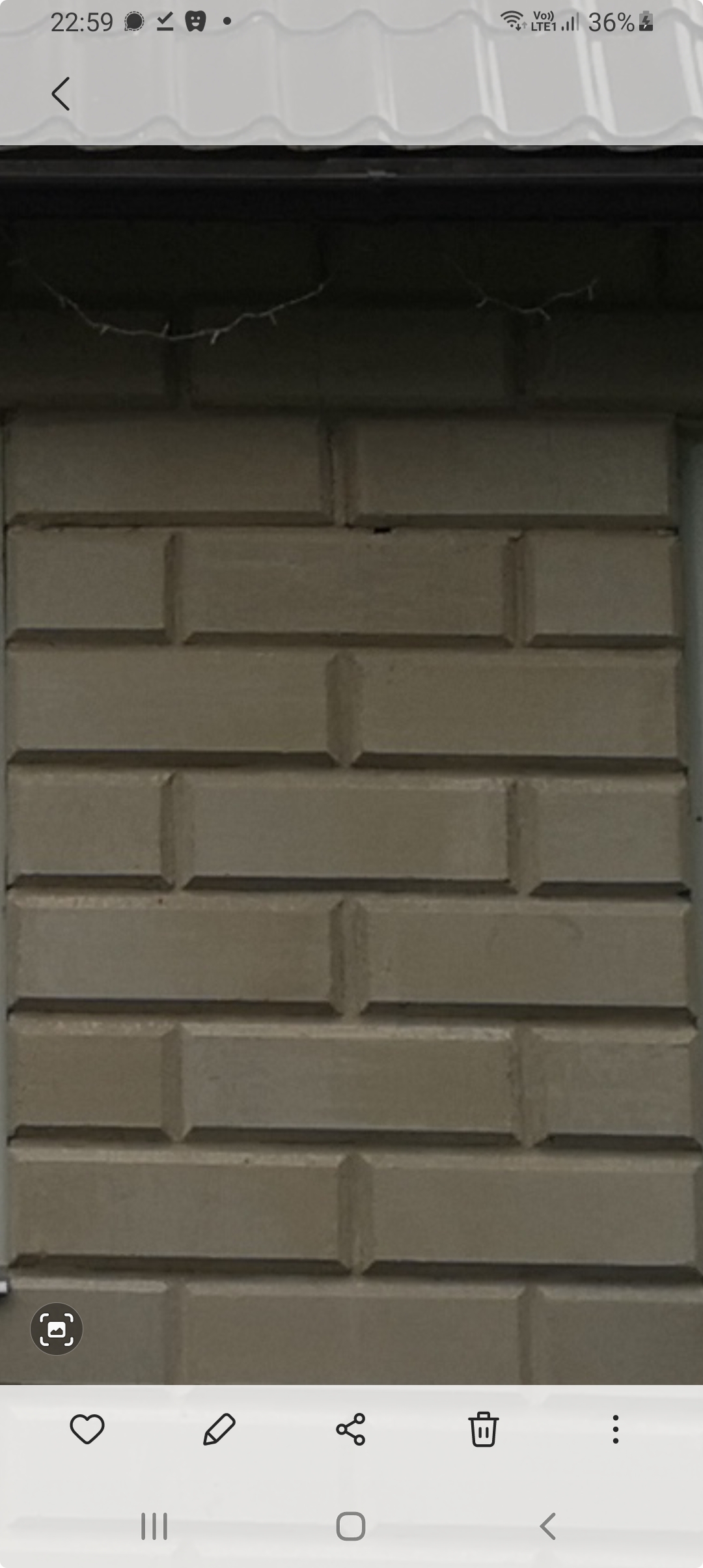

Küte on kalliks läinud ning nüüd plaanis ka maja soojustamine ette võtta.
Plaanis on klassikaline villaga soojustamine. ( karkass, vill, tuuletõke, distants, laudis) Kuna aga plokid on äärtest freesitud, siis kas ennem oleks mõistlik ploki pind siledaks krohvida ja siis soojustus peale panna või mis teie arvate? Mõnes plokis ka mini praod. Pur ja muu plastik välissoojustuseks pigem välistaksin.

See freesimine ei puutu üldse asjasse. Otsejoones karkass selga. Sul läheb puitkarkass plokkide peale ja selle loodid ära. Kogu lugu. Akutrell, kruvid kätte ja tööd tegema.
Nüüd on võimalik üks säästunipp. Kuni 10 cm soojuspaksuse korral saab poest osta piisava kandejõuga nurgikuid. Ostad vaid 5 cm puitprusse ja paned nurgikutega need 10 cm kaugusele seinast. Puitmaterjali kulub vähe ja töö on kah lihtne ja kiire.

Lihtsalt mõtlengi, et see freesitud plokk tekitab äkki olukorra, kus asja ei saa õhutihedaks, vill ei kata neid freesikohti kinni ja õhk jääb liikuma. Kui ära krohvida, siis saaks näiteks 10 cm isover facade tuuletõkkesoojustusega piirduda.

Sa mõtled vist valesti. Klamber või pruss läheb otse narva plokile kinnitamiseks. Paned kinnituse sinna. Prusside vahele läheb vill. Keda kotib see soon villa taga.
Et tuul läbi villakihi ei puhuks on ju tuuletõke.

Täpselt ei saanud aru kus see ülaltpoolt on. ja mille vahel. Aga kui prussi ja kuskil lõpetamise vahel on soone pragu siis seinna topid tükkvilla prakku (või lastakse makroflexiga) Alt teed täispuitkarkassi ja sama asi - (narva ploki faasid) praod tihendad makroflexi või tükkvillaga.
Omaette teema on kuidas ülalt katuse juurest teha. Igal juhul peab ületama lae soojustust. Kui on pööning soojustatud, saab sellega kokku.
Tuuletõkkeplaadi ülesanne ongi kogu seina läbipuhumine stopata.
Kui sissepoole on aurutõke ka paigaldatud siis see aitab samamoodi tulle läbipuhumist vähendada.
Pildil polnud näha seinu läbivaid pragusi. Kui need on siis sama tükkvillaga kinni või makroflexiga.
Otseselt sul puudub vajadus soojusarvutuse järele. Kaude jah kui palju panna. Aga vastus on olemas - absoluutne miinimum on 10 cm villa, hea on 15 cm, 20 cm läheb priiskamiseks või passiivmaja ihalejatele.

Tänud igasuguse info eest ja kaasamõtlemise eest. Kivisplokis kohati väga minimaalses läbivad praod. Äkki iaegi kunagi ladumise käigus tekkinud, ei tea. Vundament väga massiivne ja terve.
Soojustuse osas kaks valikut, - 100mm vill ja 50 mm tuuletõke või 150 mm vill ja 30 mm tuuletõke. Tuuletõkkena kasutaks isover facade toodangut.
