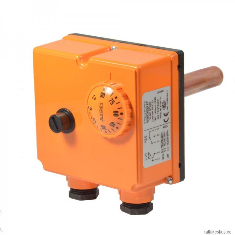

Katlal termostaat koos ülekuumenemiskaitsega. Selline nagu alloleval pildil toodud.
Nüüd sügisel katelt kontrollides avastasin, et ülekuumenemiskaitse on rakendunud (kuidas, on mulle mõistatuseks,sest kevadel sai katel käsitsi seisma pandud). Üritades kaitset sisse lülitada see ei õnnestu. Nupp ei fikseeru sisselülitatud asendis.
Seega küsimus (kui kellegi on kogemust või teadmisi): kas sellel sisselülitamisel on mingi oluline nõks/nipp, annab seda lahendada või on otstarbekam kohe uus osta?
Kui viimast, siis müüja lehel on toonitatud: "Antud toodet tohib paigaldada ainult vastavat väljaõpet ja kvalifikatsiooni omav personal".
Seal on kokku 4 klemmühendust, skeem on olemas ja kinnitatakse kahe kruviga katlal olevale hülsile. Tundub nagu 15-20 minuti ettevõtmine. Mis imeasi see katatermostaat on, et selle vahetamine eriväljaõpet ja kõrgelt tasustatud spetsialisti nõuab? Või jääb mul siin midagi kahe silma vahele ja ma alahindan tegevuse keerukust?

Seda konkreetset ei tea, aga enamasti ei peagi fikseeruma, peab vaid klõpsu ära tegema. Mõnel mudelil on nupp selline, et on äärega tasa ja peab näiteks kruvikeerajaga sügavale vajutama, et üldse reageeriks.
Kuna selle järgi toimub ka katla sisse/välja lülitamine, siis teoreetiliselt "suvaline tont" võib hea tahtmise korral juhtmed nii ühendada (või midagi ühendamata jätta), et katel välja ei lülitu ja siis on paha-paha.

Juhendis pilt 8 on joonistatud, et nupule A pääsed ligi, kui keerad kruvikaga katte maha ja siis vajutad.
https://katlakeskus.ee/image/data/PDF%2 ... ressed.pdf

Seda kindlasti, loodetavasti teemaalgataja nii rumal ei olnud, et seda katet vajutas ja kirjutas, et "nupp ei fikseeru sisselülitatud asendis". Kui seda katet vajutada, siis see põhimõtteliselt ei olegi nupp ehk see ei liigu ja sel juhul ei saaks öelda, et ei fikseeru, vaid et ei liigu.

Ma ei tea, mis kaasajal selle funktsionaalse lugemisoskusega juhtunud on ...kunn24 kirjutas: 06 Sept 2023, 18:10 Juhendis pilt 8 on joonistatud, et nupule A pääsed ligi, kui keerad kruvikaga katte maha ja siis vajutad.

Kahjuks klõpsu ei tee ega ei lülita ka vooluringi sisse. Liigub lihtsalt sujuvalt sissee ja vedru survel välja uuesti tagasi. Peenema otsaga kruvikeerajat sai ka proovitud aga tulemuseta.Ac457765 kirjutas: 06 Sept 2023, 15:47 Seda konkreetset ei tea, aga enamasti ei peagi fikseeruma, peab vaid klõpsu ära tegema. Mõnel mudelil on nupp selline, et on äärega tasa ja peab näiteks kruvikeerajaga sügavale vajutama, et üldse reageeriks.
Kuna selle järgi toimub ka katla sisse/välja lülitamine, siis teoreetiliselt "suvaline tont" võib hea tahtmise korral juhtmed nii ühendada (või midagi ühendamata jätta), et katel välja ei lülitu ja siis on paha-paha.![]()
No see suvaline tont peab sellisel juhul ikka kõvasti pingutama, et jama kokku keerata, sest nagu öeldud 4 klemmi, 2 nendest L ja 2 N. Eriti, kui me veel asendamisest räägime. Aga noh, maailm on mitmekesine ja nagu Murphy on öelnud siis võimatu on leiutada midagi lollikindlat, sest lollid on haruldaselt leidlikud.
