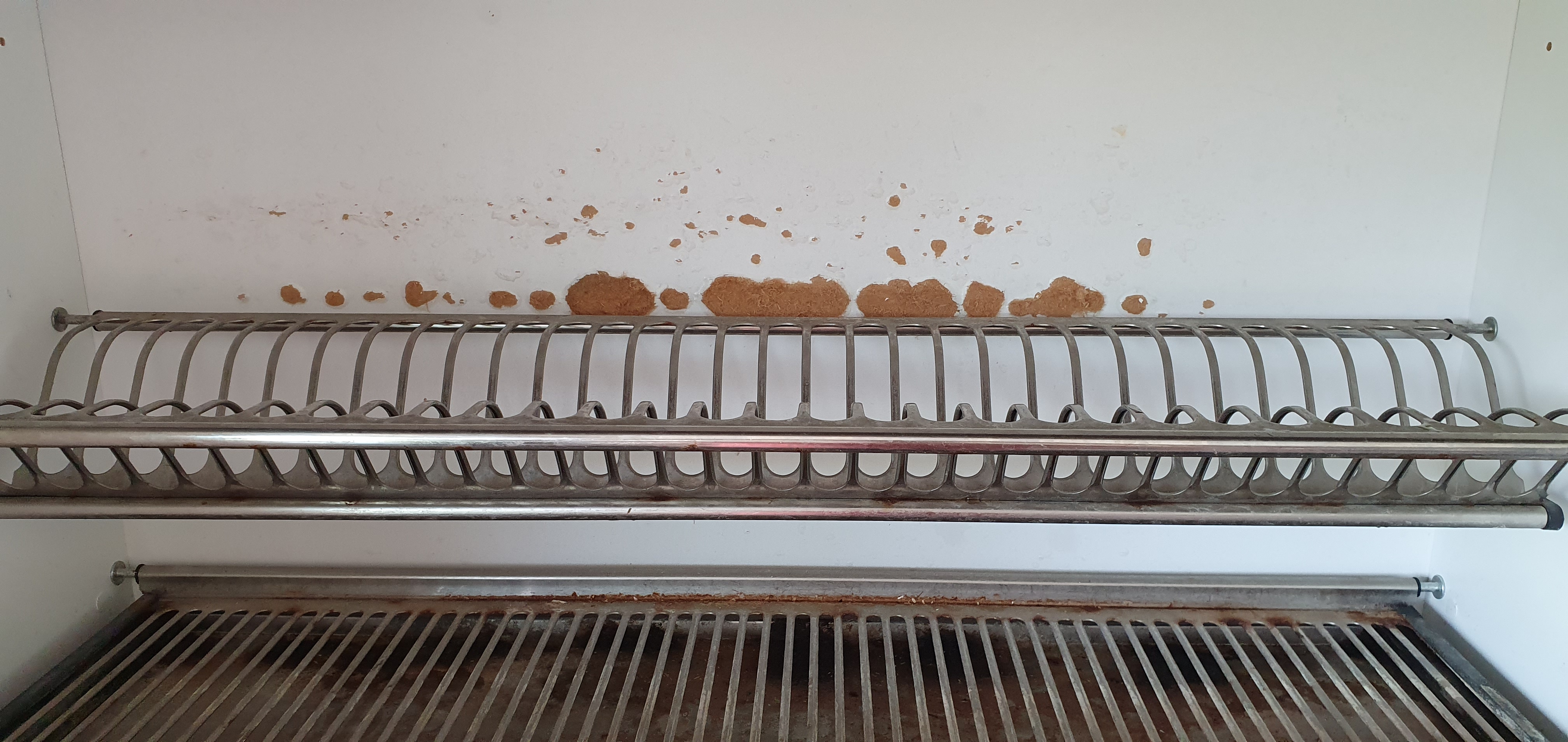

Selliseks muutub soome papp köögikapi tagaseinas 7-8 aastaga kui suuremad nõud servaga vastu pappi panna. Papi vahetamiseks peaks kapi maha võtma. Sellest lihtsam tundub otsida riba sitkemat plasti ja kleepida õigele kõrgusele. Paadilakiga üle võõbata käis ka peast läbi aga selleks vaja vist kohevaks pundunud aluspind esmalt tugevaks saada. Auto/epopahtel? No aga siis juba tõmmatagi laiem riba pahtlit ja pole lakki vajagi? Keegi analoogse asjaga kokku puutunud äkki?

Kui sa nii laisk oled ja ei viitsi kappi maha võtta, siis lihvi pundunud kohad siledamaks, võõpa mõne nakkega üle ja kleebi uus tükk soome pappi kahepoolse teibiga. Või müüakse igatsugu suuruses ja piltidega kleebitavaid pilte. Need peaksid olema mingist kiletaolisest materjalist.

Ma võin küll kapi maha võtta aga mitte selleks, et sama papp panna ja siis 7a pärast jälle sama probleemi ees. Tahan paremat lahendust. See papi peale lamineeritud kiht on liiga õhuke ja nõrk.
Edit: Meenus, et kapil on ju topelttagus. Papi tagant on tühi, jookseb valgustuse toide ja siis plp. Veel üks põhjus kappi mitte maha võtta ja kleepida seest uus, asjalikum tagus.

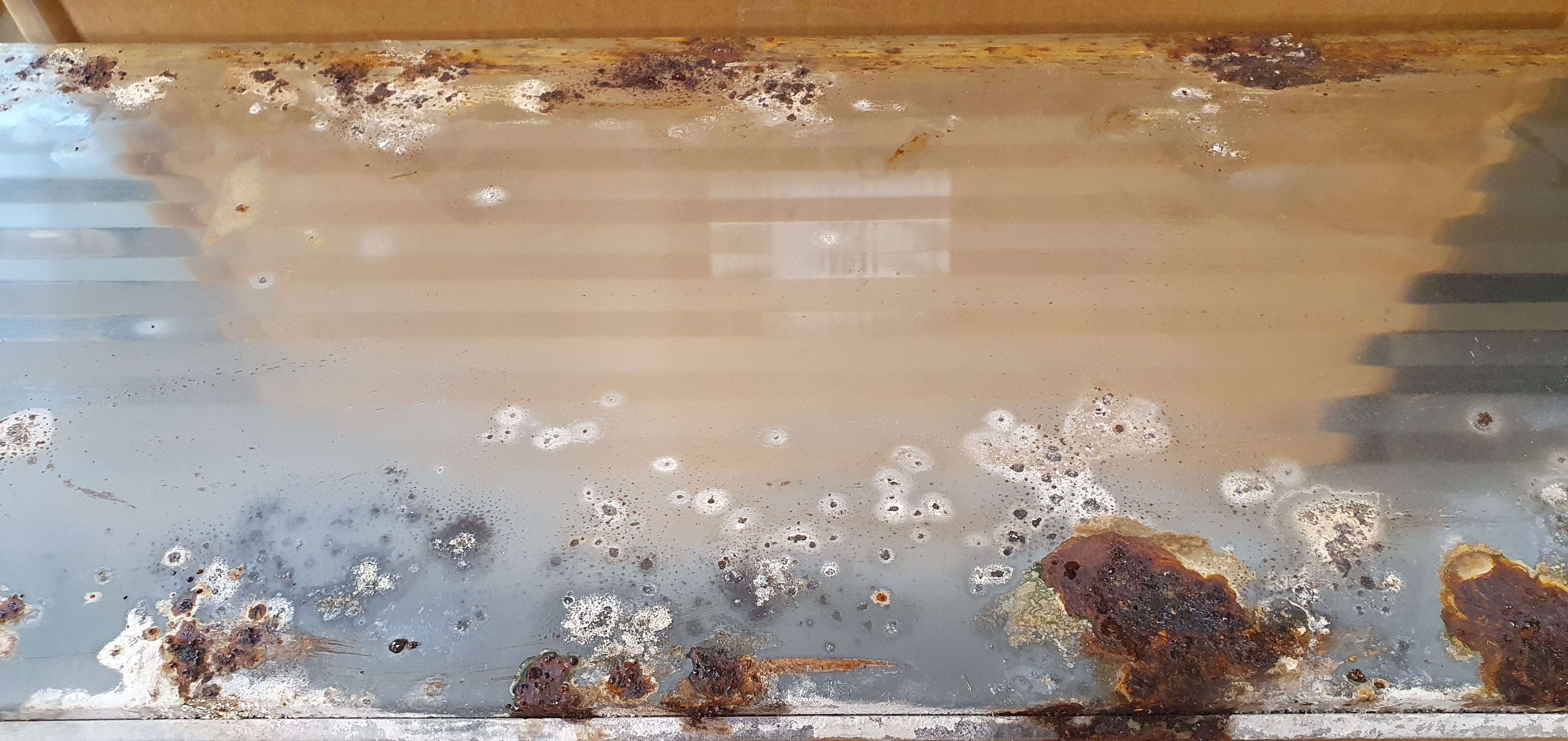

Alumise resti all on plekist vann, mis teoorias võiks ju olla mitteroostetav?
Üldharival otstarbel foto vanni põhjast, altpoolt küljest. Ülemist poolt pole mõtet näidata. See on katlakivist matt, probleemid ei paista nii selgelt välja.
