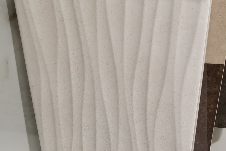

Sellist 30x20 reljeefset plaati, kuidas kõige parem oleks lõigata ? Kas peaks olema elektriline plaadi lõikamise pink või saab ka tavalise plaadilõikiriga ?

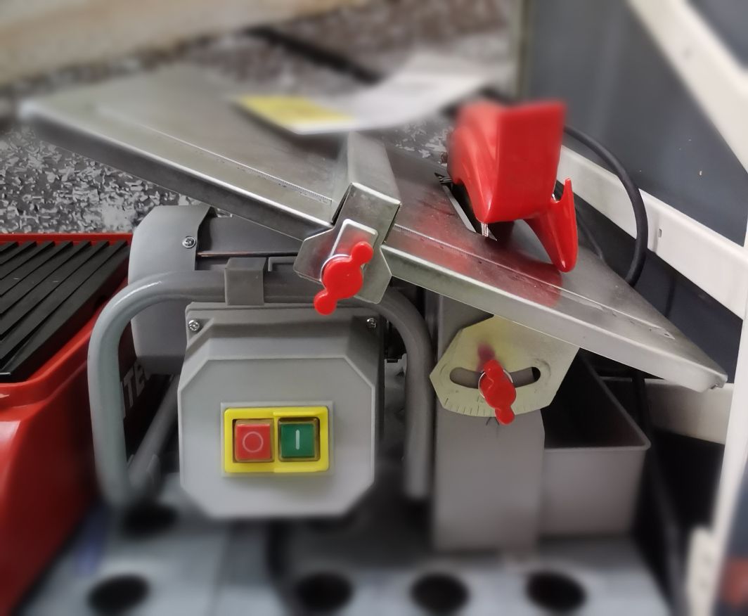

Lisaks huvitab ka servade 45° faasimine. Elektrilise plaadilõikamise pingi alust saab 45 kraadi kallutada.Samas ma ei ole saanud aru, kuidas peaks seal peal plaadi kinnitama.
Reljeefse plaadi lõikamine + 45° faas

Saab nii ja naa.mocambo kirjutas: 21 Juun 2023, 03:01 Sellist 30x20 reljeefset plaati, kuidas kõige parem oleks lõigata ?
See pildil olev ei ole mõeldud 45* nurga all lõikamiseks. Normaalsel plaadilõikuril keerab nurga alla mitte alusplaat, vaid mootor koos kettaga(siini küljes).mocambo kirjutas: 21 Juun 2023, 03:01 Lisaks huvitab ka servade 45° faasimine. Elektrilise plaadilõikamise pingi alust saab 45 kraadi kallutada.Samas ma ei ole saanud aru, kuidas peaks seal peal plaadi kinnitama.

Sinu pildil toodud lõikaja peal plaati ei kinnitata - lõikamiseks lükkad plaati sellel "saeplaadil" lõikekettast mööda @mocambo
