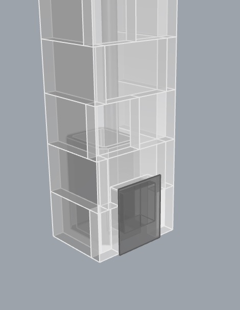

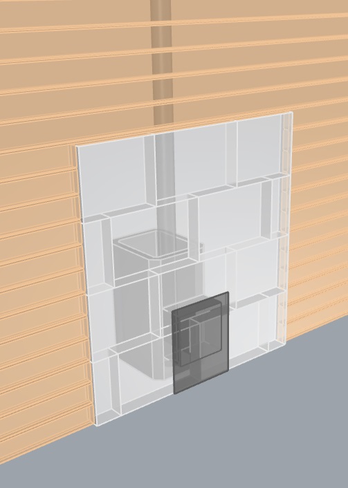

Ehk on võimalik laduda bauroc'i poorbetoon plokkidest see läbiviigu osa..? Muidugi jälgides ohutuid kauguseid süttivatest materjalidest....
https://bauroc.ee/product/element/
"Kasutusvaldkond
bauroc vaheseinaplaadid on ette nähtud hoonesiseste mittekandvate vaheseinte ehitamiseks nii kuivades kui ka niisketes ruumides. Kui on täidetud vastavad konstruktiivsed nõuded, võib vaheseinaplaate kasutada ka kandvate konstruktsioonide ehitamisel. Mitmekihilised bauroc ELEMENT vaheseinad rahuldavad ka korterite vahelistele seintele esitatavaid heliisolatsiooni nõudeid. Tänu heale tulepüsivusele sobivad väga hästi igasuguste šahtide (lifti-, toru-, kaabli- jne.) kinniehitamiseks. Valmis seinad on lihtsad viimistleda – kohe plaatimis- ja pahteldusvalmis.
Samuti sobivad õhemad, 50 ja 75 mm laiustega ELEMENT plaadid vanade seinte sirgeksladumiseks, kamina- ja saunakeriseümbriste ehitamiseks, aga ka garderoobide ja riiulite ehitamiseks."
Umbes midagi sellist
Bauroc element.jpg (27.51 KiB) Vaadatud 4388 korda
