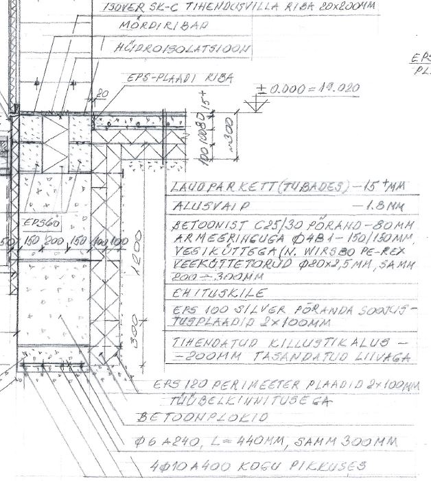

Seina ladumine plaanis aga tekkis küsimus seoses hüdroga. Sokkel on 150fibo 200eps 150fibo. Peale tuleb bauroc 500. Mida seal vahel hüdrona kasutada? Poes jäi silma icopal lint aga seda vaid max 330 laiusega saada. Kas katuse sbs sobiks ka selleks otstarbeks? Seda ka nii alus kui pealiskattena saada. Ehk keegi jagab häid ideid :)

1. Sobib katusematerjal
2. Hüdrot on vaja "kivimaterjali" vahele / soojustuste vahele pole vaja ja on isegi halb
3. Väliskihis hor hüdro vajadus on küsitav

Aitähh! Üks probleem kohe vähem. Kui välimise ringi hüdro ära jätta kas siis pole ohtu, et vundamendi niiskus bauroci seina hakkab liikuma? Fibo rea all on 2 rida nõukaaegseid 500mm laiu vundamendiplokke.
Sõlme joonis projektis on selline. FIbo tuli küll 1 rida kuna antud projektis olnud kõrgusega plokke pole enam saada (või oli projekteerija viga ja polegi kunagi saada olnud).
Re: Sokli hüdro
Antud juhtumil kus väljaspool veel soojustus so "fassaadikaitse" pole Bauroc peal võiks tõepoolest ka väliskihile hüdro teha
Kui aga Bauroc oleks nagunii välistingimustes siis ma ei näe põhjust karta ka seda altpoolt tulevat niiskust
Ütleme nii - "südamerahuks" pane siis nii sise- kui väliskihti hüdro

v220 kirjutas: 26 Mär 2023, 13:32Sõlme joonis projektis on selline
Lihtsalt huvi pärast, kas tõesti keegi projekteerib tänapäeval "käsitsi"? Ma pean just silmas sellist paralleeljoonlauaga tehtud pliiatsijoonist, mitte vabakäe eskiisi?

Küülaline kirjutas: 26 Mär 2023, 22:13
Täna ei tea, aga paar aastat tagasi kohtasin...

Tere. Tähelepanekud lähtuvalt Kesk-Euroopa insenerkonna seisukohtadest seoses käesoleva lõikega.
1. Ujuvaid põrandaid eramutesse ei tehta
2. Põranda all peab olema hydro mitte kile ja see ka tugeval kandepinnal EPS all, ehk
3. .. põrandaalust EPS ei jäeta märga keskkonda
4. Vundamendi sisemist soojustus märguva EPS-ga ei tehta - puudub energeetiline otstarve
5. Vundamendi hydro pannakse vundamendi kapillaartõusu katkestuseks, mitte soklisse tungiva vee katkestuseks
6. Sokli vert. hydro tõstekase min 300 min
Lugupidamisega
Re: Sokli hüdro
Hr Alar Piirfeldile vastuseks
1. Ilma argumentideta sh koormuste ja põranda konstruktsioonita ning aluste parameetriteta ei nõustu
Pinnasel põrand ei pea olema ujuv põrand / seda võib käsitleda ka talana elastsel alusel
Lisaks küsiks väite kohta, et kas see kehtib ainult eramute puhul...
2. Ilma argumentideta sh aluste parameetriteta ei nõustu ja väidan, et olenevalt olukorrast pole ka kilet vaja (kile on seal hoopis muul põhjusel)
3. Jah - nõus - märga keskkonda ei jäeta / põranda all ei pea üldse olema märg keskkond
4. Nõus - sisemine soojustus mõttetu
5. Nõus
6. Nõus - sokkel min 300mm
PS
Oluliselt suurem probleem on see, et meil ehitatakse nn "plaatvundamentidena" hoopis "ujuvaid vundamente"
2016 tehtud projekt. Autor oli 76 aastane kui selle koostas. Ütles toona, et temal läheb käsitsi kiiremini kui arvutis. Sokkel jääb üle 300mm. Kasutatud fibo on 250mm kõrge ja ei hakka päris maapinnast vaid kõrgemalt.
Hoopis omaette teema on, et milliseid inseneri lahendusi asjatundmatu inimene peaks üldse usaldama? Projekti teinud isik oli vastava haridusega, lugupeetud ja teinud elu jooksul üle 1000 projekti. Vundament s.h. sisemine ja välimine EPS koos tagasitäitega on tänaseks valmis ja eks tuleb edasi ehitada. Midagi enam üles kaevama ei hakka.
Re: Sokli hüdro
See on väga hea küsimus
Ja mina sellele objektiivselt vastata ei oska
PS
Mina konkreetset sõlme ei kommenteerinud (ja ei tahagi kommenteerida)
Aga ise nii ei teeks (ainuüksi põranda paksus 80mm ja seal sees armatuur+20 küttetorud+kaitsekihid - pole piisav paksus)

Põrand on jah projektis nii nagu on, 80mm. Mittekandvate vaheseinte (150mm aeroc) alla on nähtud lisa armatuurvõrk 900mm lai 4B1 150x150mm. Kuna põranda valamiseni veel aega siis siinkohal võtan kindlasti soovitusi kuulda.

Tere. Kuna jõudsime otsapidi niff-niff/nuff-nuff/naff-naff filosoofiasse, siis see on juba hoopis laiem teema. Eesti filosoofia (ka suurema osa projekteerijate) kaldub niff-niff poole ning sellest lähtuvalt pole ka projekteerijale midagi ette heita - JOKK. Ehk kui tahta sellest filosoofiast lähtuvast tasemest paremat ja ujuda vastu peavoolu, siis tuleb hirmsasti vaeva näha. Aga võimalik, kui rahakott jonnima ei hakka.
*kas see kehtib ainult eramute puhul... - ei tea.
*maapinnaga kokkupuutes oleva konstruktsiooni puhul on hydro elementaarne Kesk-Euroopa nõue; kui kile on ajutine ehitustehnoloogiline vajadus, siis seda konstruktsiooniprojekti ei tähistata
Ujuv põrand ehk keldripõrand on suurhallide mitte eramute konstruktsioonielement. Plaatvundamendiks seda nimetada ei saa.
Lugupidamisega
Re: Sokli hüdro
Maapinnaga kontaktis oleva konstruktsiooni elementaarne hüdronõue...
Igasuguseid hõudeid tuleb rakendada siis kui see on vajalik ja asjakohane mitte "pimesi" (so vastavalt konkreetsele olukorrale)
Ka vundament on maapinnaga kontaktis olev konstruktsioon
Ka igasugune niff-niff jms "tahta paremat" pole asjakohane
Igale "asjale" on oma koht ja vastavalt olukorrale
Sellest "vinklist" vaadates võiks igasugused konstruktsioonielemendid (postid / talad / paneelid jne) teha "tavapärasest paremad" - koormus X aga "teeme parema" - teeme koormusele 10X
Nõutav tulekindlus R30 aga "teeme parema" - teeme R120
JNE
Lisaks ei tasuks unustada, et erinevatel hoonetel võivad olla erinevad projekteeritud kasutusead ja lisaks on kindlasti veel erinevad tagajärgedeklassid
Insener selleks nagu peakski olema, et leida vastavalt olukorrale optimaalne lahendus...
