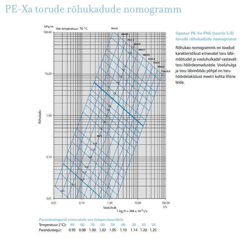

Re: Segisti sulgemisel koliseb torustik
Uponori nomogramm ei ole mingi viimane püha tõde. Pigem segadust tekitav nende inimeste osas, kes arvavad, et aimavad midagi.
Probleemide nii vältimiseks kui ka lahendamiseks on siiski tunnustatud spetsialistid.
