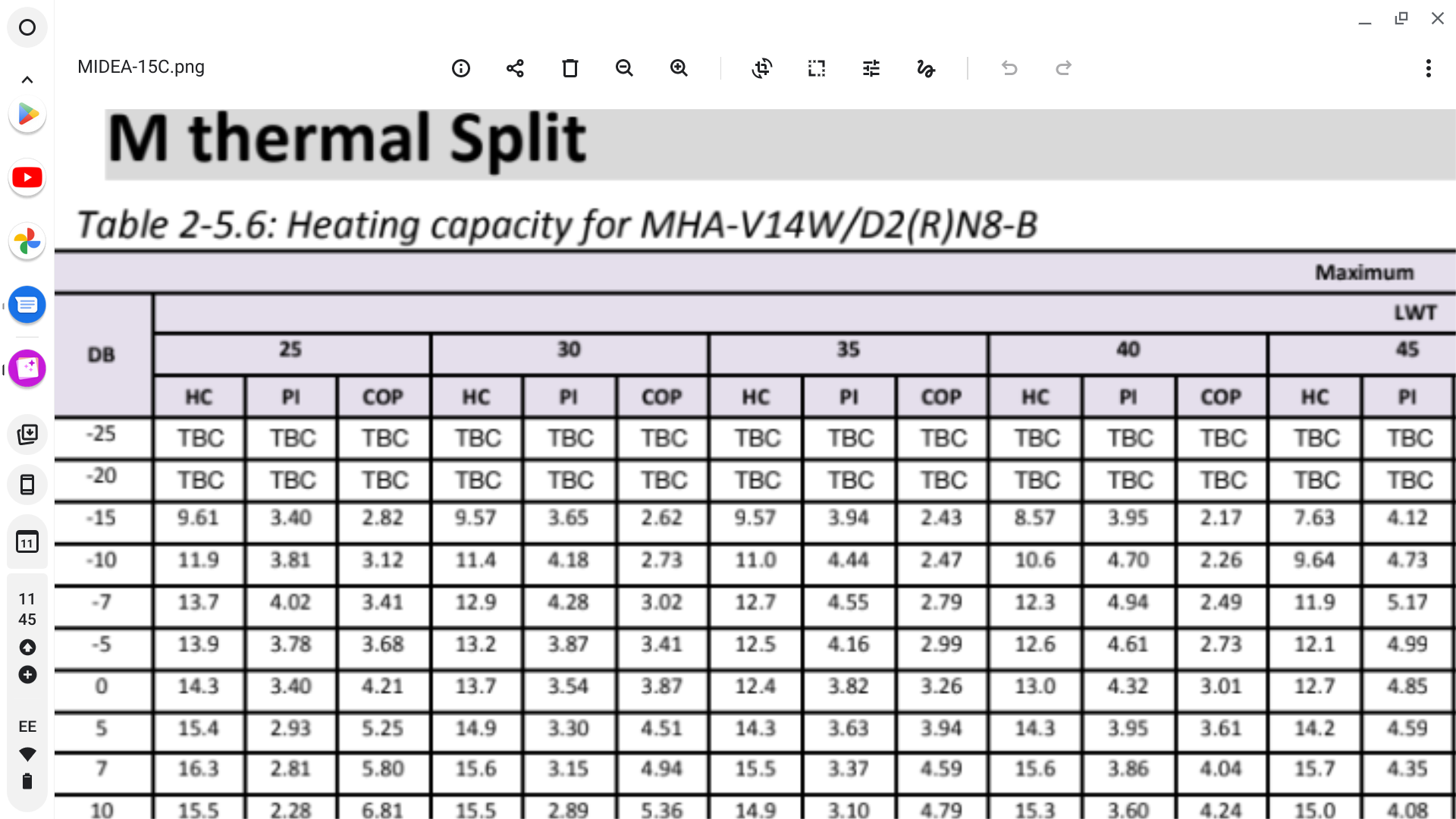

Kas Midea on tegija? Hetkel on pinnale jäänud Midea M-Thermal Arctic A160/CGN8-B-
V14W/D2RN8-B 14,5 kW. ...

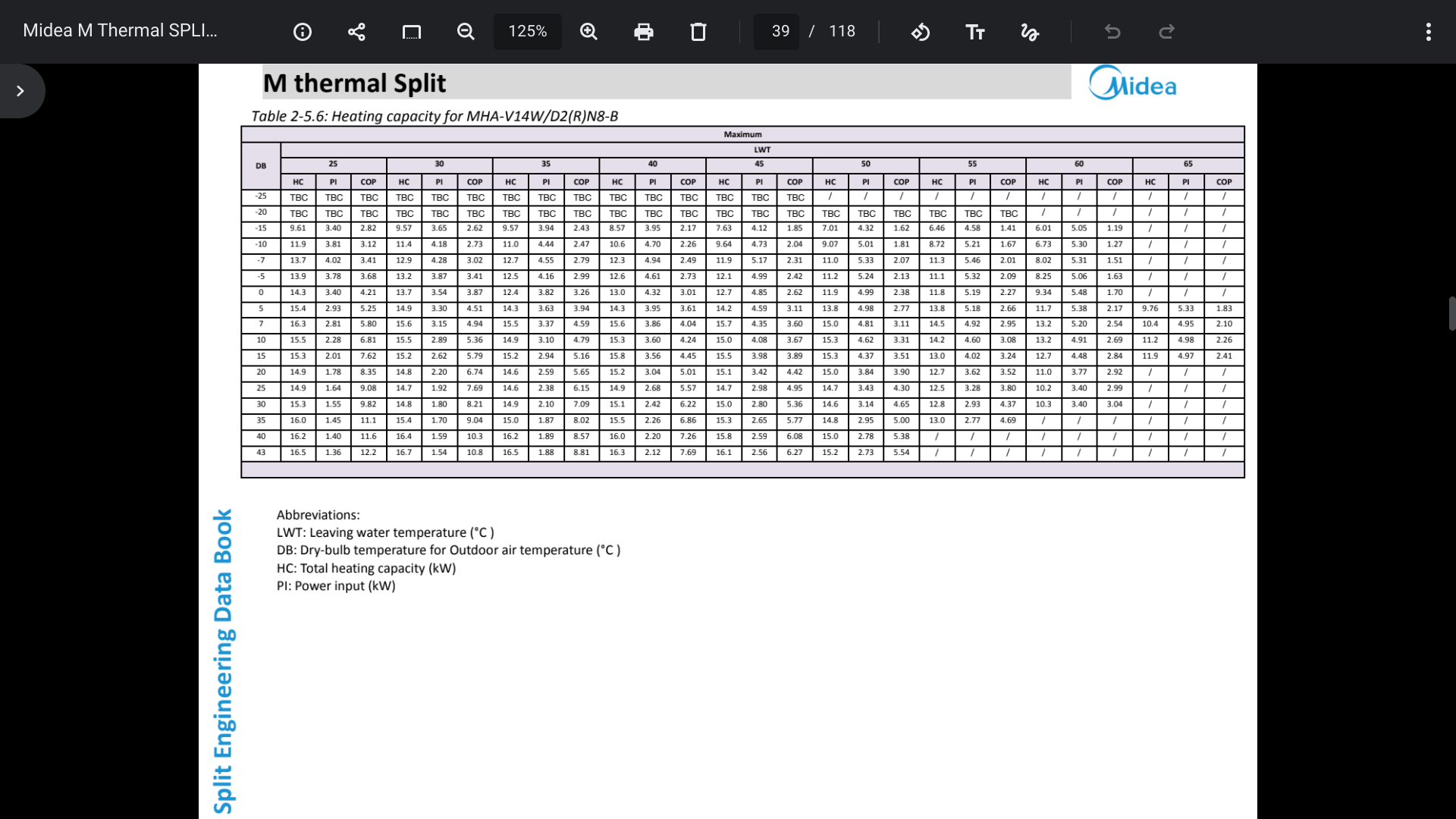

Millise piirkonnas soovid paigaldada ja kui palju on alla -15C temperatuuriga ilmu?
Nagu näha, siis Midea enda poolt avaldatud tehniliste andmete tabelis lõppevad numbrid -15C real ära.
Ja pole selge, et kuidas selline seade näiteks Jõgevamaa või Tartumaa külmal talvel töötaks.

rye kirjutas: 17 Mär 2023, 13:08/../ Huvitav on see, et Panasonicu COP väga palju ei langenud kui väljas -15 oli. /../
See pole võimalik, et COP ei lange sellise temperatuuri juures.
Sõltumata väga tootjast, suudetakse kompressoriga tõsta temperatuuri ~27..~28 kraadi. Sellest ka see kasuteguri tüüpiline number: A7W35 (ambient 7 kraadi, water 35 kraadi). See on see kasutegur, mida saadakse puhtalt kompressoriga. Kõik sellest allapoole tuleb elektri otsekütte abil (sest soojuspump ole mingi igiliikur).
Vaata oma pumba tehnilisi andmeid, seal on kõik ilusti näha, kui palju võimsust hakkab otse sisse rohkem minema, kui temperatuur 7 kraadist allapoole kukub (ja COP käib sellega sünkroonis).

Fjfj kirjutas: 10 Apr 2023, 12:01
See on õige et madalamal välisõhu temperatuuril COP langeb kuna külmemast õhust on raskem soojust ära võtta.
Ülejäänu on aga puhas pseudoteadus.
Kompressor lööb külmaaine gaasi rõhu alla. Kondensaatoris ehk plaatsoojusvahetis jahutab vesi külmaainet ning veeldunud külmaaine pihustatakse paisventiilist (elektrooniline ventiil tänapäeval) aurustisse ( õues asetsev soojusvaheti).
No, võtab siis surve all vee näiteks ja pritsib pihustist mööda hoovi laiali. Kui pihusti on pea kinni siis laseb kõrge kaarega üle õue. Kui pihusti on avatud rohkem siis vesi nii kaugele ei lenda. Samas väljub vett avatud düüsiga
rohkem.
