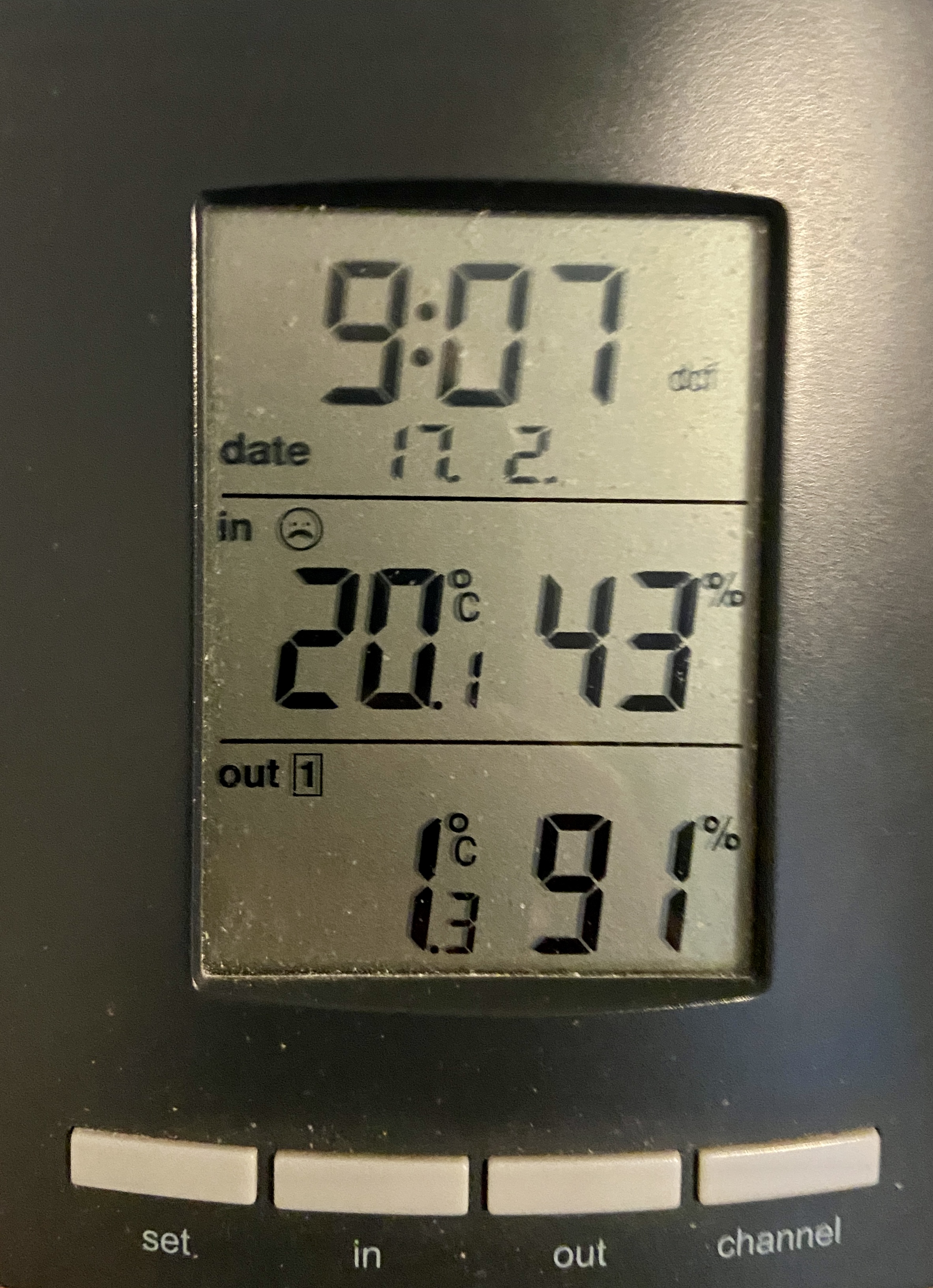

Kuidas seda mõista, et ei näita midagi? Et alla 25 % näitab 0 %? Suhteline niiskus sõltub ju temperatuurist, mida kõrgem on temperatuur, seda väiksem on suhteline niiskus sama veeauru koguse juures. Mis temperatuur sul garaažis on kui "ei näita midagi"?T25 kirjutas: 16 Veebr 2023, 20:10tõmbas õhuniiskuse 40% peale ja kondents tunduvalt vähenes, praktiliselt kadus ... hakkab näitama ca 25-30% või sinnakanti. Aga üldiselt ei näita midagi
Näiteks minu magamistuba ja õu täna hommikul:

Laiatarbe mõõtjad on skaala otstes nii ebatäpsed, ei probleemide vältimiseks piirväärtuste lähedasi numbreid ei kuvata ja selle asemel näitab null või max.Küülaline kirjutas: 17 Veebr 2023, 16:08 Kuidas seda mõista, et ei näita midagi? Et alla 25 % näitab 0 %? Suhteline niiskus sõltub ju temperatuurist, mida kõrgem on temperatuur, seda väiksem on suhteline niiskus sama veeauru koguse juures. ....

No mis jutt see on, et alla 25 % suhtelist niiskust ei kuvata?ping kirjutas: 17 Veebr 2023, 16:29Laiatarbe mõõtjad on skaala otstes nii ebatäpsed, ei probleemide vältimiseks piirväärtuste lähedasi numbreid ei kuvata
Eesti ilmastik on üldiselt niiske ja harva kui on suhteline niiskus alla 30 protsendi. Eestis on aasta keskmine õhuniiskus 80-83 %, kõige madalam on see keskmiselt mais (70 %) ja kõige kõrgem hilissügisel ja talvel esimesel poolel, keskmiselt kuni 90 protsenti.
Ja nagu pildilt näha näitab minu "laiatarbe" mõõdik 91 % ja suurematki vabalt, see on ometi üsna skaala otsas.
