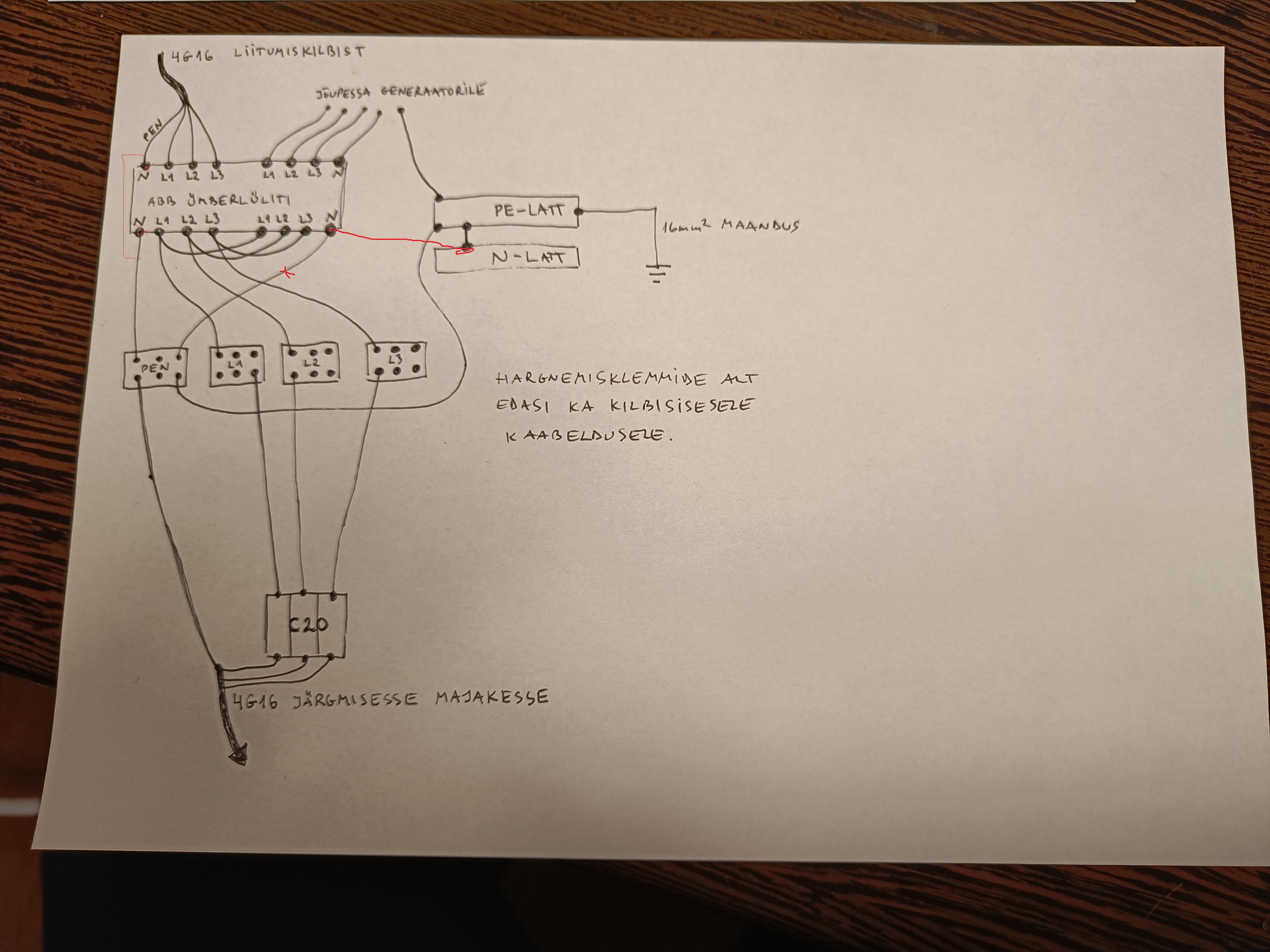

Olukord järgmine:
Liitumiskilbist veetud 4G16 maakaabel esimese majakeseni, sealt viidud edasi pumbamajja ning sealt viimaks viidud teise majakeseni. Kõik siis üks sama kaabel. Liitumiskilbis hetkel väidetavalt 25A peakaitse.
Vaja nüüd lahendada kogu üksuse elekter niiviisi, et oleks ka võimalus generaatorit süsteemi ühendada.
Lisan kaks pilti. Esimene pilt, et saaks olukorrast ülevaate ja teine minu ettekujutus esimese maja juures olevas kilbist. Igal pool tuleb siis eraldi maandus teha.
Kas antud variant sobiks või peaks midagi muutma/teisiti tegema?
Tänud!

PEN-i ei tohi lülititega katkestada, muud tee nagu tahad. Geneka N-i katkestamist ma muutma ei hakanud, kuid vajadust ei näe, võid otse, ilma lülitita, N-i latile ühendada.
Genekast tuleb välja TNS juhistik, seega geneka N> N latile, geneka PE> PE latile.
3-faasi hiina genekatega pead olema üliettevaatlik, need on totaalne kräpp, eriti Al mähistega.

Ma ei näe kaitselülitil C20 mingit mõtet (see pigem piirab alanevate grupilülitite valikut), kui LK-s on C25. Kui vaja edasiminevat liini lahutada, tuleks pista lüliti. Kui liin erinevate putkate vahel on nii pikk, et mingis osas pole 1-f lühisvoolu nõue täidetud, siis järgmise liini ette tuleb pista juba väiksem kaitselüliti. Kuid selle kasutamine peab olema tõesti põhjendatud (st arvutatud). Liigseid kaitselüliteid ajuvabalt ei tohi toppida!

Kui sobib siis 4g16 otsa genekas ümberlülitiga. Seejuures teeks sama - genekas 1f ja kõik 3 faasi saavad sama pinge.

Ümberlüliti liini poole pealt N klemmide alla siis midagi ei pandagi, kui on PEN?
PEN peab jääma katkematuks ning generaatori peale ühendamisel jääb see võrguga ühendatuks?

Kui PEN-i katkematuse osas küsimus, siis tuleb edasisest paigaldise lahendamisest loobuda. N-i võib katkestada, kui mingi tungiv vajadus, aga PE-d ei või. Seega toiteliini PEN-i lülitist läbi vedada ei või.
Igas putkas mingi maandus on ka liigne. Kui tahad PEN-i katkestada ja paigaldisse maandusi rajada, siis hakkad omale tegema TT juhistikku, kas see on eesmärk?
