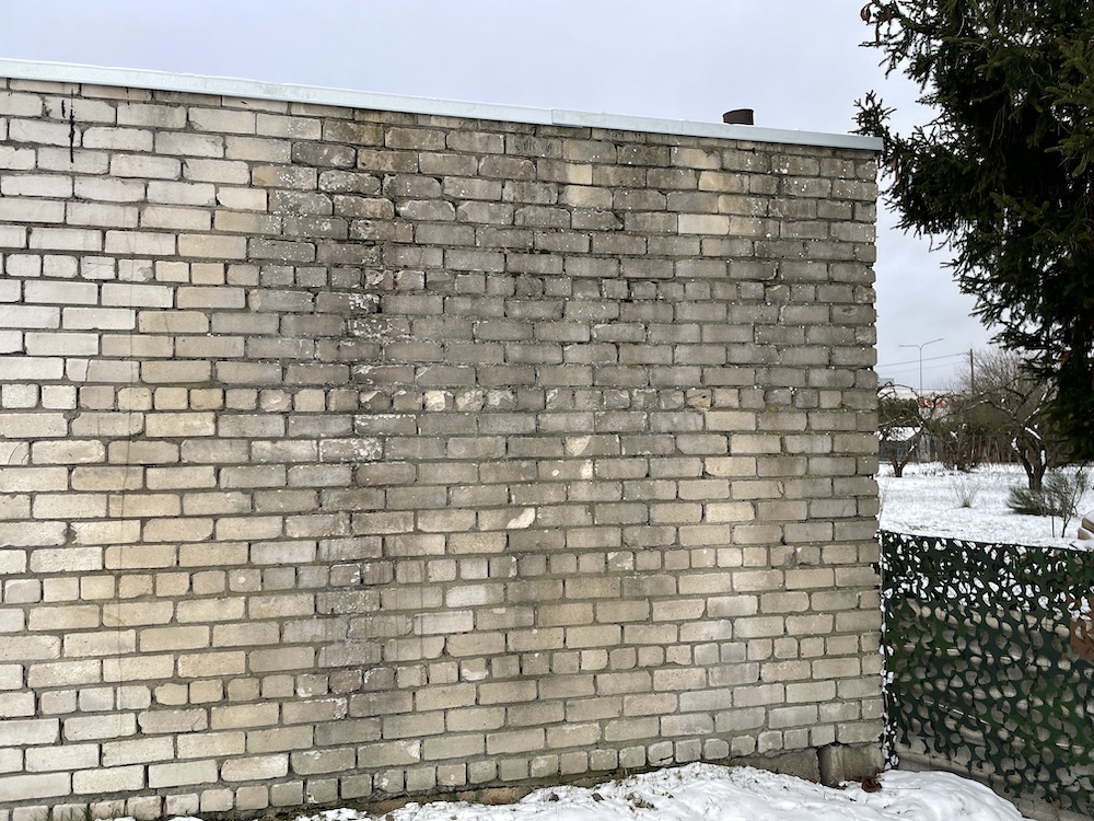

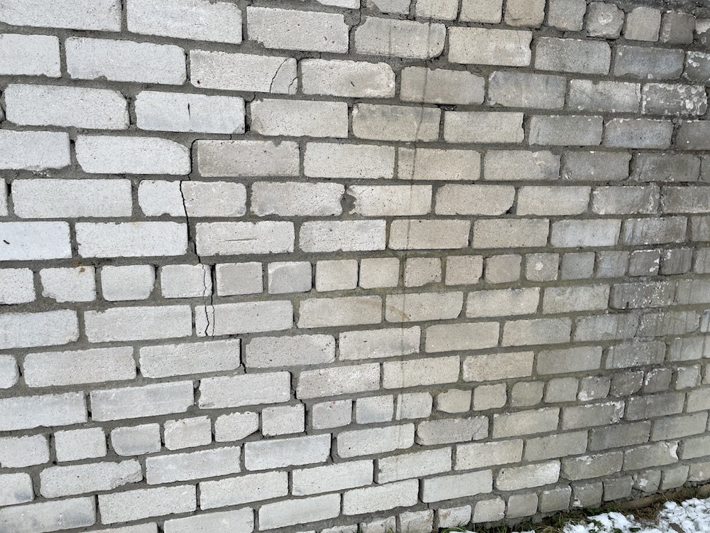

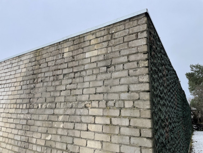

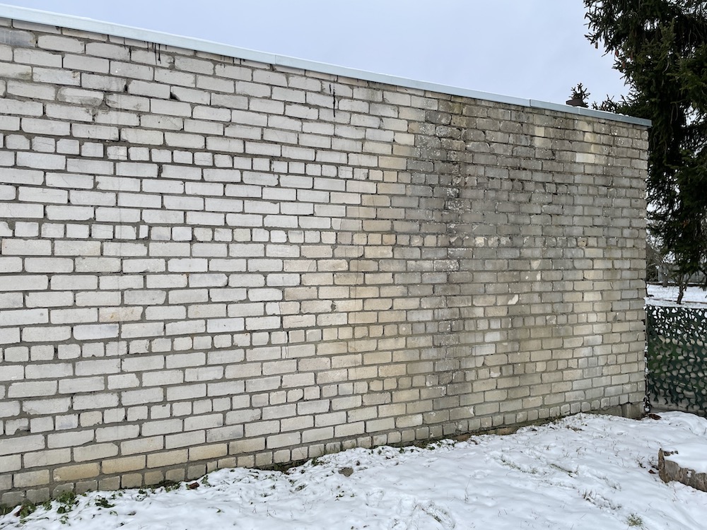

Garaaži seinad on saanud vett kuna parapeti plekid olid pealt ära. Tundub, et vee tagajärjel on muist segu kivide vahelt kadunud. Seespool on samuti näha niiskusejälgi. Nüüd on uued plekid pandud. Seintes on näha mõnda pragu väljaspool. Lagi/katus on betoonpaneelidest.
Küsin, kas asi on tõsine, kas seina saab väljastpoolt kuidagi paremaks teha. Lisasin mõned fotod.

Ei midagi tõsist, tavaline nõukaaegse garaaži sein. Vuukidest segu kadumist ma seostaks pigem tolleaegsete ehitajate huvidega teha 2in1 ehk garaaži ehituseks mõeldud norm kogus tsementi sai osaliselt asendatud suurema koguse liivaga ja tsement maha müüdud.Keilamees kirjutas: 26 Nov 2022, 20:01 Küsin, kas asi on tõsine, kas seina saab väljastpoolt kuidagi paremaks teha.
Kevadel lase sein survepesuriga puhtaks, krundi ja krohvi üle. Ise vist kasutaks ka armeerimisvõrku kuna oli mainitud pragusid seintes. Võrk müüre püsti just ei hoia, aga midagi ikka leevendab pragude tekkel.
