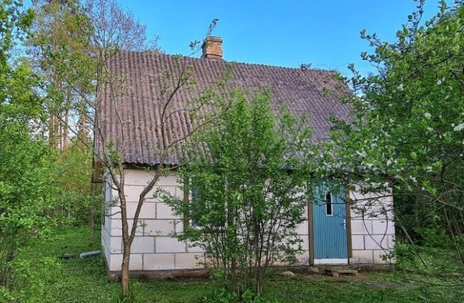

Plaanis saunamaja remont ja soojustamine. Kas oskamatul inimesel on üldse reaalne ise ära soojustada saunamaja väljast? Ei aja taga midagi uhket vaid lihtsalt, et maja hoiaks sooja ka natuke sooja talvel kui vaja külalised panna magama sinna peale suurt pidu:) Maja ehitatud tükk aega tagasi aeroc plokkidest.

Midagi rasket pole. Vajalik on puitkarkass, vahel vill, tuuletõke, distantsliist (saed laua piki pooleks, kolmeks jne.) ja sulle meeldiv välisvooder (ilulaud jne.)
Teine variant - kleebid vahtplasti, krohvid. See on kõige odavam. Vahtplasti on nii väiksel majal lihtne paigaldada - ostad paar pudelitt vahtplasti vahtu - ümbriku kujuga peale ja lükkad vastu seina. Algajad tõenäoliselt ei oska sirgelt paigaldada - soovitan - tee ajutine loodimisääris siis vajutad seinaloodiga plaadi sirgeks ja järgmine kiht lükkad edasi. Akendele - ustele teed puitkarkassäärise.
Vahtplasti krohvimine - ei midagi keerulist. Kasulik oleks kui esimesed töövõtted keegi ette näitab siis saad kena sirge pinna.

Kas enne fassaadi soojustamist ei oleks mõtekas ka korsten korda teha? Tundub teine pildil naa nigelavõitu. Muidu põleb saunamaja maha ja soojustusest ei ole enam kasu. Lihtsalt töörõõm ja raisatud raha. Kui mitte arvestada tulekahju korral tekkivat hetkelist kuumust.
